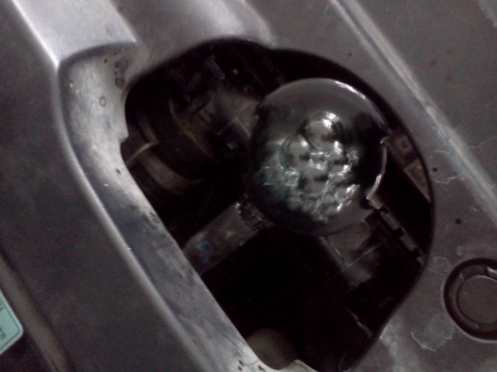

เมื่อกี้ลงไปเช็คมาครับ ถอดสายไฟที่ต่อกับเซนเซอร์วาวล์และต่อกลับเข้าไปใหม่ แล้วลอง สตาร์ รถตอนเครื่องเย็น เปิดฝาดูหม้อน้ำและการทำงานของพัดลม ปรากฎ
1.เมื่อผ่านไปประมาณ 10 นาที พัดลมทำงานทั้ง 2 ตัว และหยุด ทำงานอีกทีเมื่อผ่านไป 2 นาที เป็นอย่างนี้ไปเรื่อยๆ
2.สังเกตุน้ำในหม้อน้ำ มีฟองเกิดขึ้น ผมไม่มั่นใจว่าฟองขนาดนี้ปกติรึเปล่า แต่ถ้าไม่ปกติแสดงว่าฝาสูบโกงใช่หรือไม่....
รอผู้รู้มาชี้ทางสว่างครับ

พุธ, 24 ตุลา 2012 21:47 - ความร้อนหม้อน้ำขึ้นๆลงๆ
เหนรูปแล้วตกใจเลย ฟองขึ้นขนาดนั้นเลยหรอครับ
มีสิทธิ์ฝาสูบโก่งนะครับ ลองถอดหัวเที่ยนมาดูครับว่ามีคราบสนิมบ้างป่าว แล้วน้ำหายมั๊ย
ลองดูครับ

พฤหัส, 25 ตุลา 2012 16:34 - ความร้อนหม้อน้ำขึ้นๆลงๆ
toptwo พิมพ์ว่า:
ลองดูครับ
เดี่่ยวจะลองเช็คดูนะครับ ก็ กังวล กลัวๆ อยู่ ว่าฝาสูบจะโกง
