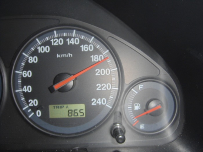

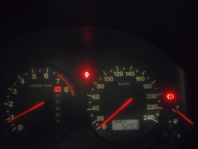

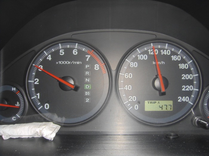

1.7 AT ความเร็วเดินทางตามมาตรฐานสากล 160-180 แต่ไม่เคยเกิน 180
ลาก D3 แซงหมด สาดโค้งเข้าเป็นร้อยไม่มีเบรค

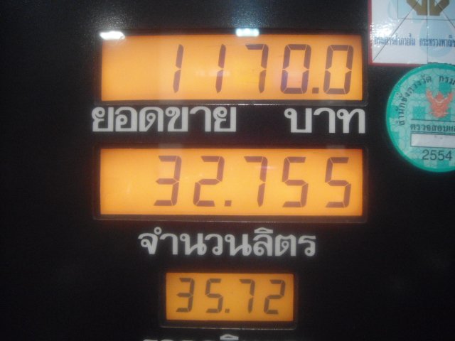

ไปกลับ เชียงใหม่-เชียงราย 520 กม.ใช้น้ำมัน 32.755 ลิตร เฉลี่ยที่ 15.877 กม/ลิตร หรือ 2.25 บาทต่อ กิโลเมตร
เติมเต็มเชียงใหม่ มาเติมเต็มอีกทีที่เชียงใหม่ ปั๊มเดิม เขย่า เต็มถังจนไม่ลง เหมือนเดิม
รถเดิมๆทุกอย่างจ้า ลืมไปใช้ เบนซิน 91
วิ่งเชียงใหม่-เชียงราย ประจำถ้าไม่เชื่อ ถ้าวิ่งเส้นนี้ เจอ สองคันนี้ จี้ตามมาถามได้เลยจ้า

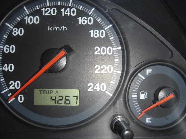

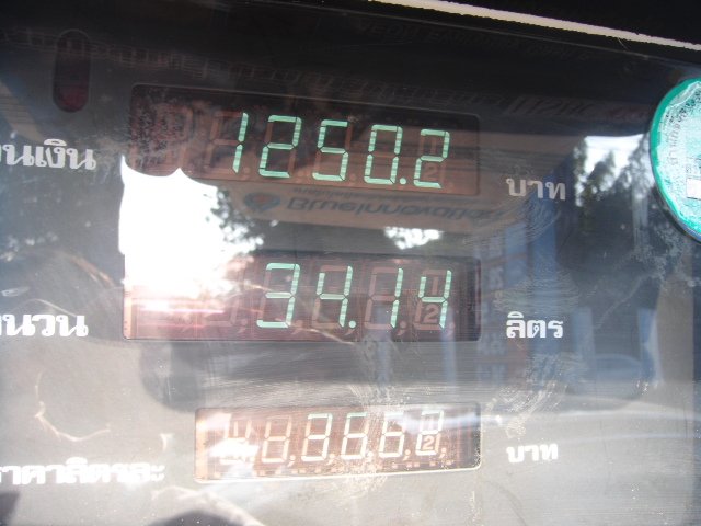

ส่วนรูปล่างอีกชุดนี่คือในเมืองสลับนอกเมือง เชียงใหม่นะจ๊ะ
ระยะทาง 426 กม. ใช้น้ำมัน 34.14 ลิตร เฉลี่ยที่ 12.478 กม/ลิตร หรือ 2.9 บาทต่อ กิโลเมตร

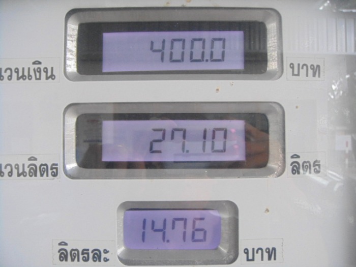

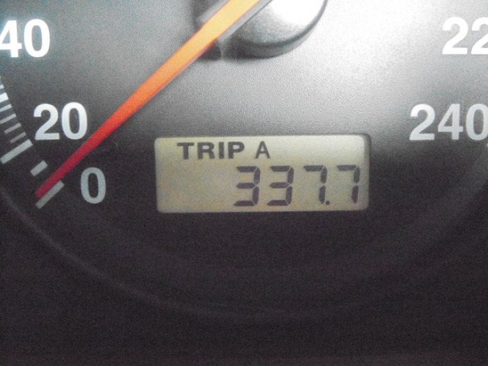

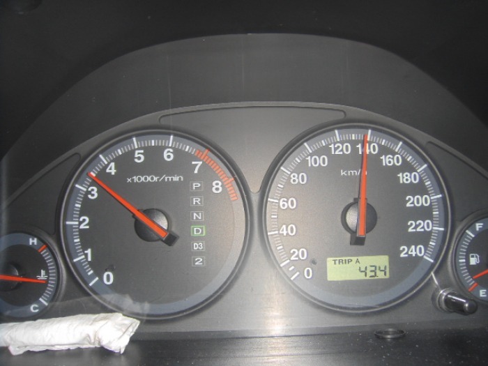

ส่วนแก๊สขับเหมือนกัน คนขับคนเดียวกัน
วิ่ง 337.7 กม.ใช้แก๊ส 400 บาท 27.10 ลิตร ( แก๊สราคา ลิตรละ 14.76 )
ตกกิโลเมตรละ 1.18 บาท /กม. หรือ 12.46 กม./ลิตร สำหรับนอกเมืองและ

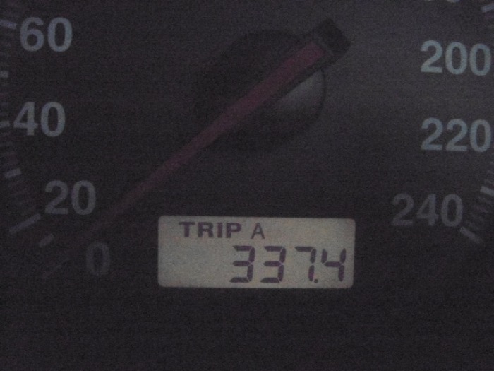

วิ่ง 337.4 กม.ใช้แก๊ส 450 บาท 32.37 ลิตร
ตกกิโลเมตรละ 1.33 บาท/กม. หรือ 1.42 กม./ลิตร สำหรับในเมือง ( แก๊สราคาลิตรละ 13.90 )

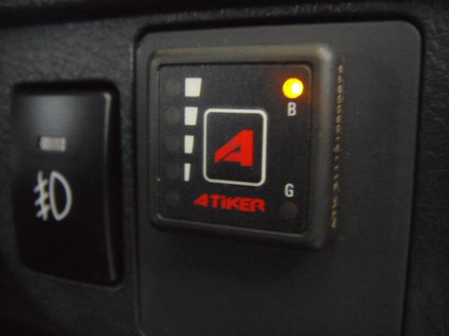

แล้วที่เค้าว่า ฮอนด้า ติดแก๊สแล้วมีปัญหา เค้าเป็นใคร รถเค้าใช้แก๊สเหรอ
ที่ว่ามีปัญหาคือ ช่างติดไม่ดี และเครื่องไม่สมบูรณ์แค่นั้น ถ้าช่างติดดี เครื่องยนต์เดิมๆสมบูรณ์ ไม่มีปัญหาแน่นอน
ฮอนด้าบ้านเราติดแก๊สทุกคัน FD เรายังเอาไปติดเลย แค่บำรุงรักษาตามระยะเหมือนรถน้ำมัน
และซ่อมให้ถึง ใช้อะไหล่มีคุณภาพ ก็ใช้กันลืมแล้ว สำหรับแก๊สน่ะ
รถ ES เราติด AC-200 มาจะครบปีละ ส่วน FD กับ วีออส เราติด ATIKER OBD
อันติ๊ดคันใหม่ก็เล็ง ATIKER OBD เช่นกัน ตามมาดูได้ในนี้
