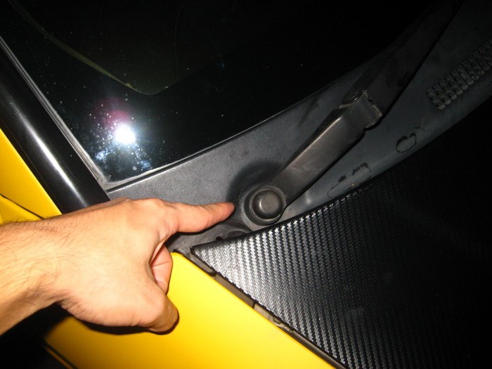

พุธ, 17 ตุลา 2012 20:28 - ช่วยด้วยครับมีปัญหากวนใจเกี่ยวกับที่ปัดน้ำฝน
จุดที่บอกว่าโยกคลอนได้น่ะครับ  ตอนเวลาเปิดที่ปัดน้ำฝนลองสังเกตที่จุดนี้จะขยับซ้ายขวาได้เลยครับ

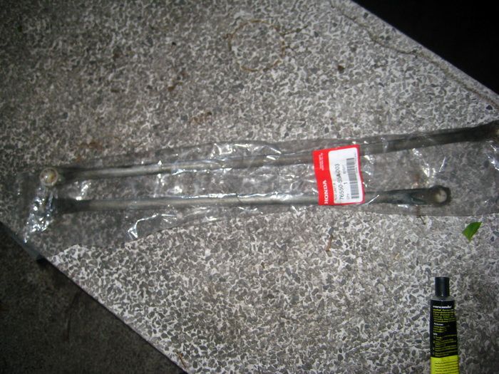

พุธ, 17 ตุลา 2012 20:29 - ช่วยด้วยครับมีปัญหากวนใจเกี่ยวกับที่ปัดน้ำฝน
รูปอะไหล่ที่เปลี่ยนมาครับ ไม่รู้ว่าเสียที่ตัวนี้หรือเปล่า

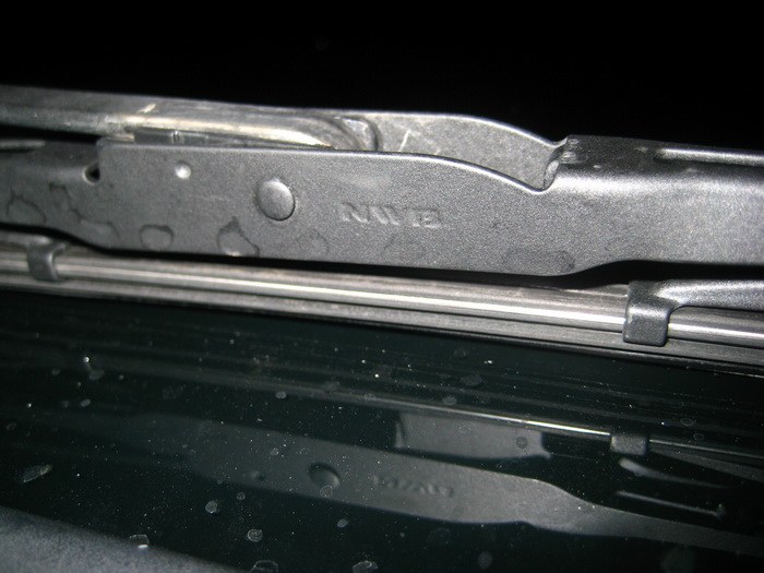

พุธ, 17 ตุลา 2012 20:30 - ช่วยด้วยครับมีปัญหากวนใจเกี่ยวกับที่ปัดน้ำฝน
อันนี้เป็นใบปัดน้ำฝนครับ เห็นคนขาย(เชื่อถือได้)บอกว่าเกรดศูนย์

พฤหัส, 18 ตุลา 2012 01:26 - ช่วยด้วยครับมีปัญหากวนใจเกี่ยวกับที่ปัดน้ำฝน
อะไหล่ที่เปลี่ยนมาใช่แล้วครับก้านต่อที่ปัดน้ำฝน ไอ้ที่เราเรียกว่าบูชก็ไอ้ตรงสีขาวๆ แล้วไม่ทราบว่าไอ้ที่เปลี่ยนออกมานั่นมันแตกหรือป่าว
ผมว่าจุดที่เป็นปัญหามันอยู่ที่แกนนั่นแหละ ปกติมันจะต้องไม่หลวมคลอนน่ะตรงนั้น

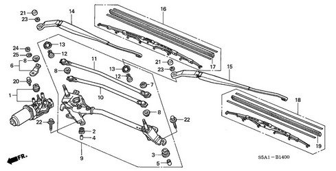

พฤหัส, 18 ตุลา 2012 01:45 - ช่วยด้วยครับมีปัญหากวนใจเกี่ยวกับที่ปัดน้ำฝน
ไม่แตกครับยังใช้ได้ดี  ที่เปลี่ยนมาเป็นเลข 10,11 ครับ แต่ไม่รู้ว่าเลข 7,8,12,13 จะเสียด้วยป่าว อยากลื้อดูใจจะขาดครับ แต่อุปกรณ์ม่ายมี..พอดีช่วงนี้ย้ายบ้านน่ะครับย้ายของกลับตราดหมด

พฤหัส, 18 ตุลา 2012 01:49 - ช่วยด้วยครับมีปัญหากวนใจเกี่ยวกับที่ปัดน้ำฝน
golf_6g72 พิมพ์ว่า:
นั่นล่ะครับ ตรงแกนมันนั่นแหละ ต้องรื้อดูครับ แต่ศูนย์ก็มักง่ายน่ะ ไม่เสียมันก็เปลี่ยน ไอ้ที่เสียมันไม่เปลี่ยน หรือช่างศูนย์เดี๋ยวนี้ถอดประกอบเป็นอย่างเดียว วิเคราะห์อาการไม่เป็น
