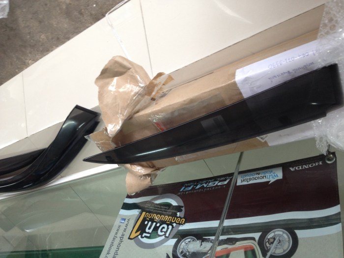

จันทร์, 15 ตุลา 2012 12:19 - ได้มาแล้วครับ แต่ใส่ไม่เป็น
หลังจากเฝ้าห้องซื้อขายมาแรมปี ก้อได้มาจนได้

ลองประกบกับรถก่อนแล้วสังเกตดูว่าจะติด 3M ตรงไหนบ้าง
แต่ผมติดซ้อนกัน 2 ชั้นเพื่อความแนบน๊ะคับ
ส่วนเรื่องกิ๊บล๊อคไม่ใช่ปัญหาเน๊อะ
สู้ๆคับ เอาใจช่วย

ใส่ไม่ยากครับ ใช้ช่องค้นหาเลย รีบใส่จะได้หล่อไวๆ

3m ใช้2-3 ชั้นนะครับชั้นเดียวไม่ค่อยติดกับตัวรถ กิ๊ฟลอคก็ดึงยางขอบหน้าต่างออกมาก่อนเวลาแปะ ก็ฉีกเทปกาวออกนิดเดียวก่อนครับแล้วทาบตัวกันสาดไปกะรถเล็งได้ที่ก็กดให้แน่นแล้วลอกออกครับ

ดูในกระทู้สอนวิธีติดเลยครับ ดูเหมือนยาก แต่พอติดจริง ไม่ยากอย่างที่คิด

จันทร์, 15 ตุลา 2012 13:08 - ได้มาแล้วครับ แต่ใส่ไม่เป็น
ใส่เองเลยครับ..ไม่ยาก
1.ติดกาว 3 m ตามลอยเดิมทั้ง 4 ชิ้น (ลอกกาวเดิมออกให้หมดก่อน)
2.ลอกเทปกาว 3m สีแดง ประมาณ 1-2 นิ้ว ที่หัว-ท้าย ของกันสาดทุกชิ้น
3.เลื่อนกระจกลงนิดหน่อย แล้วทาบกันกันสาดเข้ากับแนวขอบประตู ดันให้กิ๊ปล็อคเข้าไปในช่องขอบประตูก่อน แล้วค่อยเลื่อนกระจกขึ้นจนสุด
4.ค่อยๆ ดึงเทปกาว 3m สีแดง ออกจนหมด แล้วกดตามให้แนบสนิด
5.ทำแบบเดียวกันทั้ง 4 ด้าน ครับ

อังคาร, 16 ตุลา 2012 10:00 - ได้มาแล้วครับ แต่ใส่ไม่เป็น
ติดตั้งเรียบร้อยครับ ไม่ยากอย่างที่คิดเลยครับ ขอบคุณทุกท่านนะครับ
