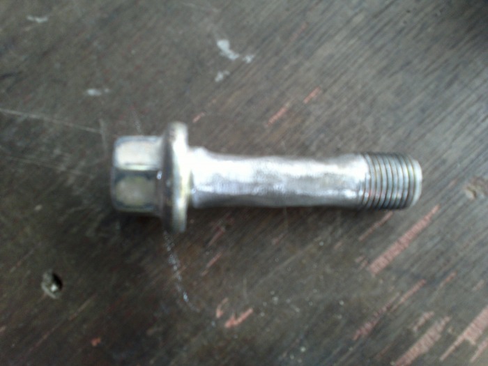

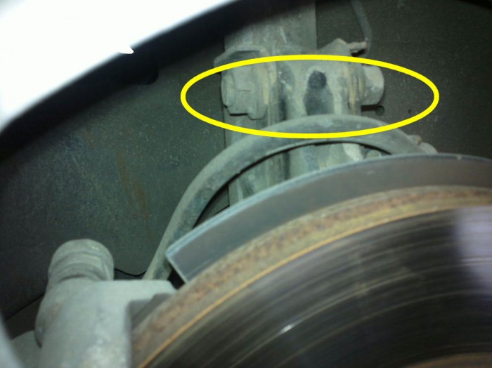

อาทิตย์, 14 ตุลา 2012 15:13 - มีปัญหากับการสไลด์น็อตโช้คใครรู้บ้างช่วยทีครับ
เหตุเนื่องมาจากวันนั้นเปลี่ยนโช้คมา และได้ไปตั้ง0ที่ร้านแห่งหนึ่งในโคราช
เค้าได้ทำการสไลด์น็อตจนแหว่ง เพื่อตั้ง0 แรกๆก็ดีครับแต่มารู้สึกก็ตอน
ถอยลงจากทางลาดชัน ลั่นโป๊ะเลย แล้วพวงมาลัยก็มุมกินไปครึ่งโดยทึ่รถไม่เลี้ยวเลย
และตอนยูเทริน พวงมาลัยมันก็ไม่ค่อยจะดึงกลับอ่ะครับ ถอมาดูล้อหน้า2ข้างไม่เท่ากัน
ล้อแบะข้างตรงข้างครับ ข้างที่แบะคือข้างที่สไลด์น็อต หรือว่าท่านใดมีวิธีแก้ช่วยผมทีครับ
รถขับยากมากออกต่างจังหวัดบ่อยๆด้วย แล้วผมจะได้ที่ไหนเบิก0ต้องรอ1อาทิตย์
ครับคงจะรอไม่ไหวแล้ว
น็อตตัวปัญหาของช่างคนนั้น

อาทิตย์, 14 ตุลา 2012 17:24 - มีปัญหากับการสไลด์น็อตโช้คใครรู้บ้างช่วยทีครับ
ผมว่าลองกลับไปเข้าร้านตั้ง 0 ร้านเดิม ให้ช่างลองแก้ งานดูก่อนไหมคัฟ ..เพราะของผมก็สไลร์โช้คมาเหมือนกันด้านขวา..
ตอนแรกกินซ้าย..พอสไลร์โช้คเสร็จ..กินขวา.. ต้องกับไปให้ช่างมันแก้งานใหม่ คราวนี้หายคัฟตรงเลย ..มีเสียงลั่นโป๊ะครั้งเดียวตอนเอารถลงพื้น
หน้าจะเสียงสปิงมันเข้าเบ้าโช้คคัฟ

อาทิตย์, 14 ตุลา 2012 19:04 - มีปัญหากับการสไลด์น็อตโช้คใครรู้บ้างช่วยทีครับ
ตอนนี้ผมอยู่รังสิตร้านนั้นอยู่โคราช อาการมันเหมือนโช้คมันโยกไปตามการเลี้ยว
ของพวงมาลัยอ่ะครับ

อาทิตย์, 14 ตุลา 2012 21:41 - มีปัญหากับการสไลด์น็อตโช้คใครรู้บ้างช่วยทีครับ
อาจจะลงหลุมแล้วน๊อตที่มันเล็กกว่ารูมากเลยเลื่อนก็มีวิธีแก้คือหาดูว่าอะไรมันเพี้ยนถึงต้องสไลด์หูมุมมันลบหรือมับบวกมากเลยต้องเปลี่ยนหรือถ้าจำเป็นต้องสไลด์จริงๆก็ต้องหาน๊อตหรืออะไรมาเหน็บไว้ตรงช่องว่ากันมันรับแรงไม่ไหวแล้วแอบสไลด์เอง

อาทิตย์, 14 ตุลา 2012 23:44 - มีปัญหากับการสไลด์น็อตโช้คใครรู้บ้างช่วยทีครับ
เค้าไม่ได้สไลด์หูโช้คครับนี่เค้าเล่นเจียรน็อตเลยอ่ะครับทำไงดีช่วยตอบผมหน่อย

จันทร์, 15 ตุลา 2012 08:19 - ลองดูครับ
ของผมเคยเป็นครับเค้าเจียน๊อตจนเล็กถ้าจะให้ดีหาดูก่อนว่าอะไรมันเพี้ยนจนทำให้มุมล้อไม่พอแต่ถ้าง่ายๆก็เหน็บน๊อตไว้ที่หูจับด้านในอ่ะครับกันมันโดนกระแทกจนเพี้ยน
ลองดูครับ

จันทร์, 15 ตุลา 2012 09:19 - มีปัญหากับการสไลด์น็อตโช้คใครรู้บ้างช่วยทีครับ
เปลี่ยนน็อตช่วยคับ...

จันทร์, 15 ตุลา 2012 21:42 - มีปัญหากับการสไลด์น็อตโช้คใครรู้บ้างช่วยทีครับ
kokoh พิมพ์ว่า:
จะลองดูครับ แก้ปัญหาเฉพาะหน้าไปก่อน
Chonchy พิมพ์ว่า:
Ton- พิมพ์ว่า:
อยู่แถวลำลูกกา ลองโทรไปหา อู่พรเทพสาขา 2 แถวนั้นดูครับ ผมว่ามีน็อตอยู่หลายโหลแน่
เดี๋ยวรอลูกหมากคันชักจากคุณกิจพรุ่งนี้ครับ จะได้ทำพร้อมกันเลย

พุธ, 17 ตุลา 2012 19:49 - มีปัญหากับการสไลด์น็อตโช้คใครรู้บ้างช่วยทีครับ
เปลี่ยนออกซะทีน็อตตัวปัญหา
