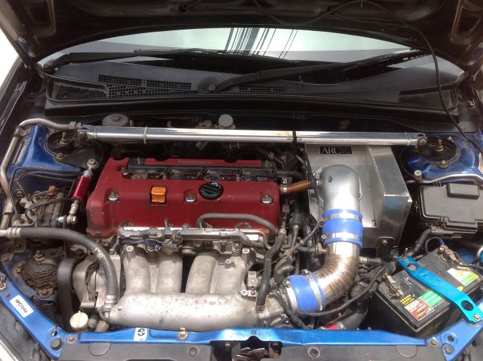

อาทิตย์, 14 ตุลา 2012 09:41 - วาง K24 EURO R กับ BODY 2.0
ประมาณนี้ครับ

อาทิตย์, 14 ตุลา 2012 17:29 - วาง K24 EURO R กับ BODY 2.0
newcolor พิมพ์ว่า:
ประมาณนี้ครับ
นี่มัน  20+24  แล้วพี่

อาทิตย์, 14 ตุลา 2012 18:52 - วาง K24 EURO R กับ BODY 2.0
blackhawkpearl พิมพ์ว่า:
newcolor พิมพ์ว่า:
ประมาณนี้ครับ
แค่เปลี่ยนฝาคลอบวาวก็หน้าตาแบบนี้แล้วครับ

~ สเตฟาน ~ พิมพ์ว่า:
marcuz พิมพ์ว่า:
catsteal พิมพ์ว่า:
งั้นก็ถ้าอยากได้ต้นกับปลายก็จัด ฝายี่สิบแดง ท่อนล่างยี่สิบสี่ เกียรหกสปีด ผมเข้าใจถูกมั้ยคับ
สเต๊ปนี้แรงกว่ายี่สิบสี่ทั้งท่อนกับเกียรหกสปีดใช่มั้ยคับ เพราะได้ทั้งรอบต่ำและสูง
ท่อนบน k24a2 มันก็คือท่อนบนเดียวกับฝาแดง แหละครับ  เพียงแต่แคมไม่เหมือน ถ้าอยากได้ k24 รอบกวาดเหมือน k20 สิ่งสำคัญสุดก็คือ
แคมชาร์ฟครับ  (เด๋วรอดูรถผมได้ครับ step นี้ k24a2 เปลี่ยนของซิ่งหมด) และอีกหนึ่งสาเหตุที่ทำให้รอบปลายเครื่อง k24 ไม่กวาดเท่าเครื่อง
k20 เพราะค่า ratio ของขนาดลูกสูบกับช่วงชักที่ยาวมากขึ้นของ k24 ครับ

catsteal พิมพ์ว่า:
catsteal พิมพ์ว่า:
ที่ว่ามาสเต็ปรถพี่นิวเลย    แต่ก็ยังไม่พอสำหรับเค้า
K20+K24 +TURBO  บูสต์ 1.5  คือโปรเจคพี่เค้าล่ะปีหน้า
บูสหนักขนาดนี้ เปลี่ยนไส้ไรคับ หรือเดิมยี่สิบสี่ไหว
ลูก wisco 78.5 ก้าน eagles รีเทนเนอร์ไทเทเนี้ยม ฯลฯ
