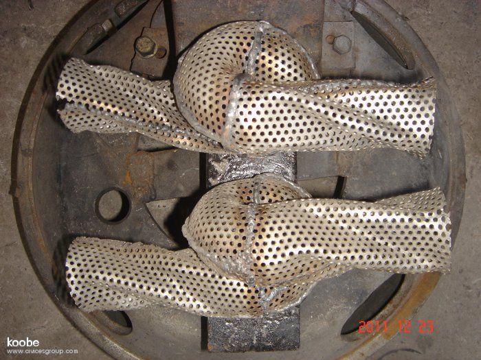

พฤหัส, 11 ตุลา 2012 11:56 - มีจริงหรือเปล่าครับ ท่อ spoon ไส้เยื้อง
ท่อทรงกระบอก ที่เห็นบ้านเราทำขายเต็มที่ก็ขนาดไม่เกิน 5 นิ้ว แล้วจะทำเป็นไส้เยื้อง-ย้อน ให้ได้สูตร ใช้ดีทั้งรอบต้น-กลาง และปลาย ยากเลยครับ
เกียร์ออโต้ ท่อทรงกระบอก ลองทำไส้ในแบบนี้ดูครับ ไม่โล่งและไม่ดังมาก ทุ้มๆ
แก้ไขล่าสุดโดย เมื่อ ศุกร์, 12 ตุลา 2012 23:58, ทั้งหมด 1 ครั้ง (ดูทั้งหมด)
ได้รับคำขอบคุณจาก: Chonchy  cisco  Saka  supra200  yoyosonic  poom844  JEEP99  Nine_Eleven

tuneby1234 พิมพ์ว่า:
จากประสบการณ์ที่ได้เคยใส่มาท่อspoon n1ก๊อปไม่มีไส้เยื้องครับ แต่มันเรียกว่าไส้ดัดครับลักษณะจะเป็นเหมือนรูปแรกที่คุณkoobeลงน่ะครับ
เหมาะสำหรับเกียร์A/Tครับเพราะมันจะอั้นเหมือนไส้เยื้องเลยครับ เมื่อก่อนผมก็ใช้ครับไส้แบบนี้แต่ตอนนี้ถอดออกแล้วครับ(รถผมเกียร์M/T)ตอนนี้ยิงแปปเลสตรง2''แทนวิ่งดีเป็นบ้าเลยที่ถอดเพราะถ้าใส่กับM/Tรอบปลายมันอั้นครับออกไม่ทัน(รอบปลายไหลช้ามาก)
ปล.ถ้าใส่เกียร์A/Tนี่วิ่งดีกว่าเดิมแน่นอนครับโดยเฉพาะรอบต้นรู้สึกได้ชัดเจนครับ
