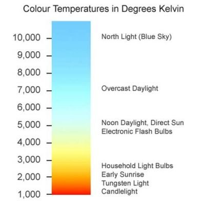

อยากเปลี่ยนไฟหน้าคับ เลยอยากรู้ว่าค่าk ที่เรียกกันมันคืออะไรครับ ยิ่งค่าk มากมันจะสว่างมากใช่ป่าว รถผม es 04 ครับ

ค่า K เป็นอุณหภูของสีหลอดครับ
ค่ายิ่งมามากเเสงจะยิ่งออกเป็นสีขาว
ความสว่างน่าจะเป็นจำนวนวัตต์ครับ

ค่าเควิน ของอุณหภูมิแสงครับ   k น้อยสีโทนส้มแดง  k มากสีโทนขาว

     คงมีเพื่อนๆอีกเป็นจำนวนไม่น้อย ที่ยัง ไม่ทราบเกี่ยวกับค่า K (degrees kelvin = K = only Colour)
ซึ่งหมายถึงค่าอุณหภูมิสี ม่วง คราม น้ำเงิน เขียว เหลือง แสด แดง
โดยนำค่านั้นไปผูกติดกับค่าความสว่าง (Lumen=Brightness) ที่มากน้อยแตกต่าง
โดยเชื่อกันไปเองแบบผิดๆว่า ยิ่งมี ค่า K สูงมาก ก็ยิ่งสว่าง(Brightness) มาก
ซึ่งนั่นเป็นความคิดที่ผิดทั้งหมด
      ในความเป็นจริงแล้ว ค่าอุณหภูมิสี ที่มีหน่วยเป็นองศา K นั้น เป็นเพียง หน่วยที่แยกสีสันต่างๆออกจากกันเท่านั้น
ว่าสี ต่างๆที่อยู่ในโทนร้อน โทนเย็น นั้นมีค่าองศา K เท่าไร เช่นแสงแดดตอนกลางวัน ก็จะอยู่ในช่วง 5000 กว่าๆ ไปจนถึง 6500 องสา K
ซึ่งเป็นแสงสีขาวแบบในเวลากลางวัน ส่วนแสงทังสเตนหลอดไฟใส้ที่เราใช้กันนั้นก็จะมีสีออกเหลืองๆ ส้มๆ และมี K ต่ำๆ
ส่วนความสว่างนั้น ไม่เกี่ยวกัน ตามรูปที่นำมาแสดง
หายสงสัยกันหรือยัง พอใส่ไฟซีน่อนที่มีค่า K สูงๆ ในระดับเกิน 10,000 K แล้ว ไฟหน้ารถเราจึงไม่สว่างเหมือนแต่ก่อน ใช้ไฟที่ค่า K สูงในเวลากลางคืนที่ฝนตกหนักแล้วจึงมองไม่เห็นทางก็เพราะค่าองศา K ที่สูงๆนั้น เป็นแสงในกลุ่มฟ้า ม่วง ซึ่งยากแก่การมองเห็นด้วยตามนุษ

 ค่า K คือสีของแสงตามนั้นครับ ส่วนจำนวนวัตต์ คือการกินกระแสไฟ วัตต์ยิ่งสูง ยิ่งกินไฟมากครับ ถ้าอยากให้แสงมีความสว่างมาก ต้องให้ค่า Lumen สูงครับ แต่เวลาเราซื้อหลอดไฟ หลายๆคนเข้าใจว่าวัตต์คือความสว่าง

เลี้ยงไม้น้ำอยู่ คนเข้าใจผิดคิดว่าค่า K คือค่าความสว่างเยอะเลย
จริงก็จำง่ายๆ K มันคือสี ไม่เกี่ยวกับความสว่าง ^ ^

แล้วสรุปว่าจาใส่กี่ K ดีที่สว่างแต่ไม่ถูกจับ
4300 ครับ ออกส้มนิดๆ ใช้งานชีวิตประจำวัน เดินทางต่างจังหวัด สบายครับ เท่าหลอดเดิม
6000 เริ่มขาว แต่ยังติดส้มอยู่ พอใช้งานได้ครับ
8000 เริ่มขาวจัด ใช้งานในเมืองโอเค ต่างจังหวัด หรือ ฝนตก ลำบากครับ คลานๆเลย
10000 อันนี้ไม่แนะนำอย่างแรง มันจะออกไปทางฟ้าละ อมฟ้านิดๆ
เกินกว่านี้ อย่าไปติดเลย จะลงคูเอา 5555
ที่เข้าใจกันมาอย่างนั้น คนที่ซื้อหลอดไฟส่วนใหญ่จะซื้อหลอดแบบเดิม แต่อาจจะต้องการความสว่างมากกว่าเดิม ก็เลยดูที่ค่ากำลังวัตต์ เพราะ ค่า Lumen กับ Watt จะแปรผันตามกันไปในหลอดไฟแบบเดียวกันนั่นเอง Watt สูง Lumen ก็สูงตาม
