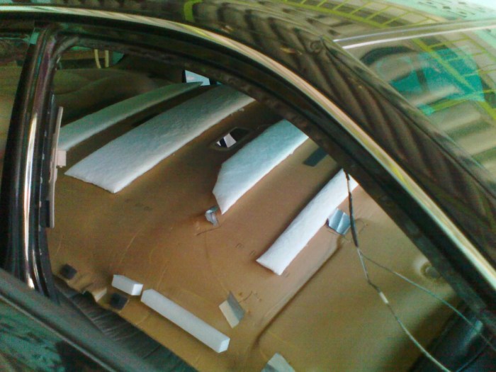

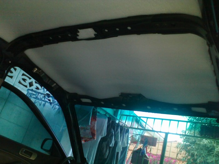

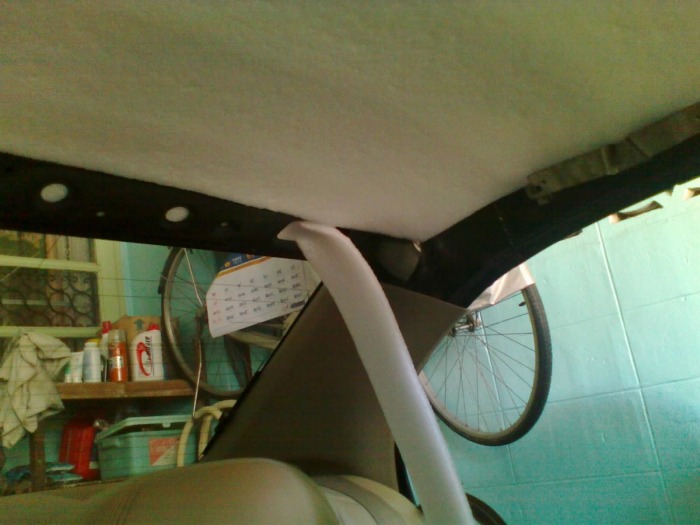

ก็ตามเคยได้ดูจากเพือนๆๆที่ได้ทำกันไปก่อนหน้าก็หลายท่านแล้ว..วันนี้ก็เลยขอจัดเต็มมั๊งครับเพราะว่ารถอยู่บนท้องถนนแล้วมันร้อนมากเปิดแอร์อย่างแรงก็ยังไม่อยู่เลย
เอาเพดานลงอย่างระมัดระวังหน่อย
พึงรู้ว่าเพดานกระดาษจึงทำให้ไม่สามารถกันความร้อนได้เลย
แผ่นโฟม+ฟอยล์ขนาด 10 มม.กว้าง9 0.9 x 4 ม.ยี่ห่้อ SUNSHIELD ซื้อที่โฮมโปรราคา 300 กว่าบาทครับ
เอาแผ่นโฟมฯ ยัดทุกซอกทุกมุมครับ
เสร็จแล้วครับ
เสร็จแล้วครับ

เอาทางด้านฟอยล์ขึ้นน่ะครับตามลักษณะสิ้นต้าแนะนำ

ไม่มีกาวครับอาศัยยัดตามตะเขบรอยต่อหลังคาเ่อา

วันนี้ลองวิ่งแดดจัดเต็มก็รู้สึกว่าดีกว่าเก่ามากเอามือสัมผ้สหลังคาแล้วรู้สึกว่ายังเย็นเมือเทียบครั้งก่อนจะร้อน  เปิดแอร์ก็ไม่มากปกติรู้สึกเย็นขึ้นส่วนเรื่องเสียงตอนฝนตกเดี่ยวต้องรอฝนก่อนครับคิดว่าไม่น่าจะมีเสียงรบกวนมากน่ะเพราะว่าโฟมหนาขนาด 10 มม เอาอยู่น่ะ
       ไม่ได้เอากาวมาติด..คิดว่าผมเอาโฟมไปขัีดกับซอกหลังคามุมตะแขบบ้างมันไม่ห้อยลงมา อีกอย่างหนึ้งเพดานหลังคามีตัวยึดอยู่แล้วไม่ว่าจะกรอบไฟหลังคา มุมกระจก ที่บังแดดคนขับคนนั่งหน้า ขอบมุมเสาหลังคาและก็มุดตอนหลังด้วยเอาอยู่แน่ครับ
    รับประกันว่าทำให้ภายในเย็นขึ้นอย่างมาก   คุณก็คิดดูว่าของเดิมไม่มีอะไรกันความร้อนจากใต้หลังคา และลองคิดดูซิครับแผ่นโฟมติดฟอยล์ก็เปรียบเทียบกระติกน้ำแข่งตู้เย็นซึ้งมีโฟมอยู่รอบๆๆๆๆยังช่วยรักษาความเย็นเลยครับ

เอากาวติดก็ถือว่าเซฟด้วยกันโฟมตก

เอาเทปกาวติดก็ดีครับ หรือจะทากาวก็ได้ เพราะถ้าเอาเข้าจริงๆ แล้ว มันต้องอาศัยการเพิ่มความหนาแน่น
แบบร้านเครื่องเสียงที่เขาทำกัน คือเอาแผ่นซับ หรือดัม หรือแผ่นแบบนี้ก็ตามไปเพิ่มชั้นเพื่อให้หนาขึ้น แบบแน่นสนิทเพื่อเพิ่มแรงต้าน
จากเสียงและคลื่นความร้อนภายนอก (ผมคิดว่าเป็นแบบนั้น) เพราะเสียงต่างๆ เกิดจากการสั่นสะเทือนของการกระทบนะครับ
ตัวผมเองก็ทำครับ แต่ก็ไม่กล้าลงกาวเหมือนกัน อาศัยติดกาวสองหน้าให้แนบที่สุดเท่าที่จะได้ และอยู่ทรงกับรถครับ
ผมทำทั้งหลังคาและพื้นรถ คาดว่าน่าจะเป็นของตัวเดียวกันกับที่ผมซื้อ สามารถใช้ได้สองชั้นเลยนนะครับผม
เพราะหลังจากผมทำไปแล้วยังเสียดายอยู่เลยว่าช่องมันเหลือ วางไปชั้นเดียวเหมือนกันครับ

เข้ามาบอกว่าจากหลักการแล้ว มีช่องว่าง สามารถซับเสียง และกันความร้อนได้ดีกว่าครับ
การซับเสียงต้องการช่องว่างเพื่อจะเก็บเสียง เช่นแผ่นซับเสียงที่ติดกันตามสตูดิโอ ห้องซ้อมดนตรี จะมีลักษณะเป็นรูพรุน บางที่ตีผนังสองชั้นเพื่อการซับเสียงที่ดียิ่งขึ้น
ส่วนการกันความร้อน ถ้าแผ่นโฟมสัมผัสกับหลังคาโดยตรง ก็จะรับความร้อนที่สะสมอยู่ภายในเหล็กหลังคาลงมาด้วย
