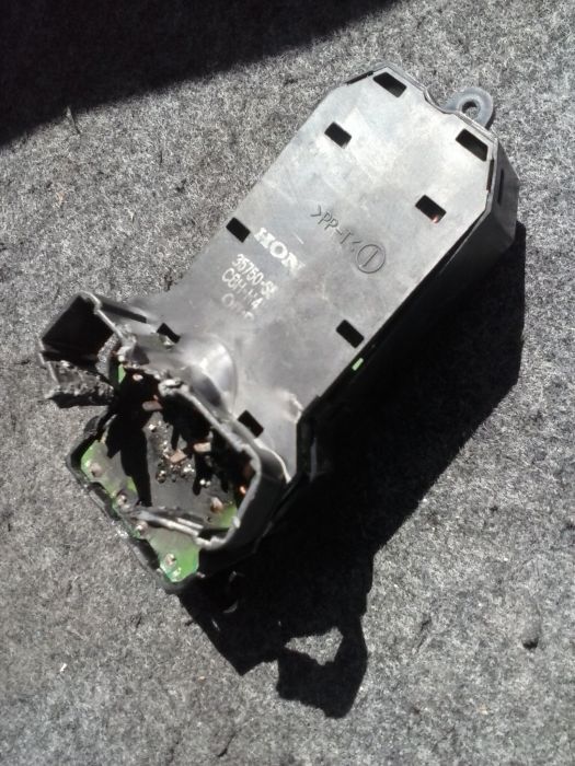

... เช้าวันถัดมา สิ่งที่ได้พบเจอก็คือ สวิชควบคุมกระจกขึ้นลงทั้ง 4 บาน ที่อยู่บริเวณฝั่งคนขับนั้น
แข็งครับ กดไม่ลงไปปุ่มหนึ่ง แต่มีบางปุ่มที่กดขึ้นลงได้อยู่ ประมาณ 2 ใน 4 บาน ที่ใช้การได้อยู่ครับ
และมีกลิ่นแปลกๆ เกิดขึ้นในรถ คิดแล้วว่าคงมีเรื่องไม่ดีเกิดขึ้นอย่างแน่นอน...

...เมื่อถอดแผงพลาสติกที่ประกบบริเวณรอบมือจับกับสวิทควบคุมกระจกออก "แสงประกายแห่งความปวดร้าว" ก็แสดงให้เห็นกับตา ราวกับเด็กจ้องมองพุ "เกิดอะไรขึ้นกับรถโผมมมว้าาาา..." ขณะเดียวกันไฟก็ช็อตมือช่างผมทันที...
...พี่อ๊อฟครับเราถอดขั้วแบตออกกันเถอะครับ...

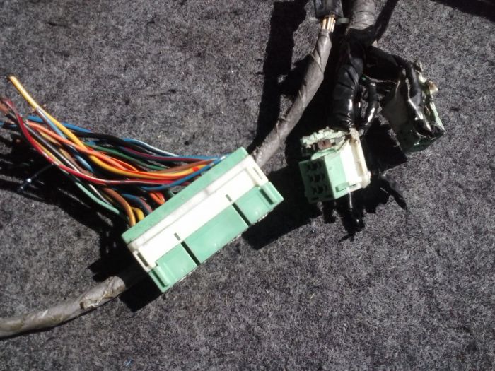

...จัดการกันอยู่พักใหญ่ๆ ตัดสินใจด้วยการงัดให้ปลั๊กที่ละลายติดอยู่แตกหักออกมา (ตามรูปข้างล่าง) แล้วพี่อ๊อฟก็จัดการพันสายไฟเก็บปลายไว้
เพื่อไม่ให้สายไฟมาชนและสปาร์คกันอีก อีกทั้งปลั๊กเดิมละลายและแตกด้วย พี่อ๊อฟจึงแนะนำว่า คงต้องให้ช่างตัดต่อสาย หรือถ้ากลัวช่างตัดต่อลำบากก็ต้องหาชุดสายไฟใหม่ พี่อ๊อฟจึงรับอาสาไปดูสายไฟให้...
...รุ่งขึ้น ผมก็ไปรับสายไฟมา ปรากฏว่าได้มาทั้งยวง ฝั่งประตูคนขับเลยครับ มีปลั๊กลำโพง กระจกมองข้าง ล็อกประตู ควบคุมกระจก 4 บาน

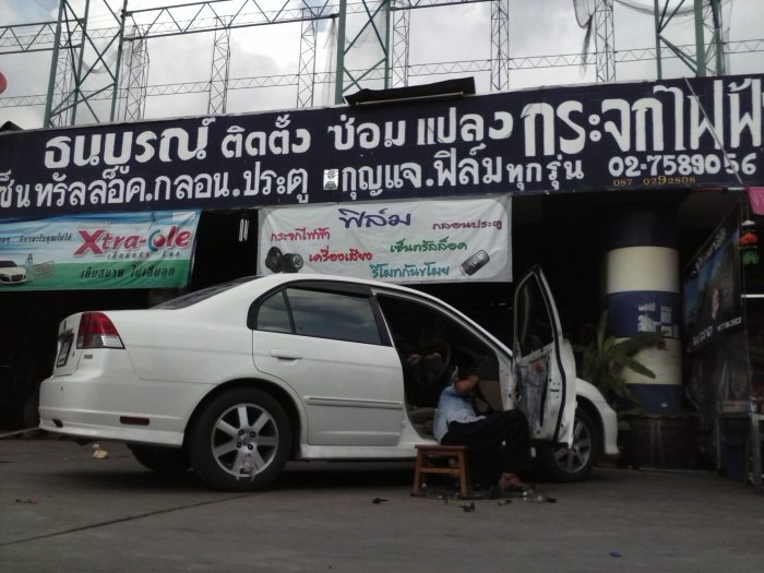

แล้วก็รีบวิ่งไปร้านที่เขาร่ำลือกันว่า "ถูกและดีมีอยู่จริงๆ" ให้น้าแกจัดการให้ น้าย่านลาซาลคนนี้ก็เก็บงานให้เรียบร้อยดีมากครับ คิดค่าแรง 300 บาท ร้านดีและถูกมีอยู่จริง
ก็เรื่องอาจจะยาววววววววว... ไปสักหน่อยครับ แต่อยากเตือนกันไว้จริงๆ ครับว่า ไปๆ มาๆ แล้วเรื่องมันใหญ่จริงๆ (สำหรับผม)

สวิทควบคุมกระจกฝั่งคนขับ (ด้านหน้า)
สวิทควบคุมกระจกฝั่งคนขับ (ด้านหลัง)
ชุดปลั๊กสวิทควบคุมกระจกฝั่งคนขับ ด้านซ้ายคือปลั๊กที่อยู่ในสภาพปกติ
ส่วนด้านขวาคือความเสียหาย

ของผมมี สวิทควบคุม / ชุดสายไฟภายในประตู (ทั้งชุด) ครับ สวิทควบคุมสามารถหาๆ เอาที่ถูกใจได้กระทู้ตลาดครับ
สวิทของผมที่ได้มา 1,000 บาทครับ
ชุดสายไฟปกติแล้วไม่ค่อยมีขายกันเพราะจะถูกยกมากับประตูทั้งบานครับ พี่เขาไปอ้อนวอนให้ร้านรื้อมาให้ครับ
ถ้าของคุณยังไม่ไหม้แบบผม ก็สวิทก็พอครับ เอาปลั๊กเก่าเสียบเข้าสวิทตัวใหม่แทน
แต่ถ้าไหม้ไปเรียบร้อยแล้ว มี 2 วิธีครับ
1. ให้ช่าง Wire สายไฟใหม่
2. ซื้อชุดสายไฟมาใหม่แบบผมเลยครับ ก็จะเซฟเรื่องเวลาครับ
