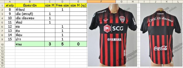

ตอนนี้เสื้อฟุตบอลทีม civic ES เมืิองทอง ยังค้างที่ผม. 8 ตัว
เบอร์ M. 1 ตัว
เบอร์ free size 7 ตัว
สมาชิกท่านใดที่สั่งจองไว้ แต่ยังไม่ได้เอา. รบกวนแจ้งกลับมาด้วยครับ
จะดำเนินการจัดส่งให้ถ้าไม่สะดวกมารับเอง สำหรับคนที่สะดวกมารับเอง เจอได้ วันอาทิตย์นี้ ที่ทะเลสาบ เมืองทอง. เวลาจะแจ้งให้ทราบอีกครั้ง น่าจะช่วงบ่ายๆ
แอบ งง เล็ก ๆ มีใครเอา เสื้อผิดเบอร์ไปหรือป่าวครับ
ปกติ เบอร์ M น่าจะเหลือ มากกว่านี้....
เพราะ เบอร์ M ที่มีรายชื่อ ยังไม่ได้รับเสื้อ
เอ็ม (สระบุรี)
เอ็ม เมืองทอง
ท็อป
คุณกิจ (คงไม่เอาแล้ว)
น่าจะเหลืออย่างน้อย 4 ตัว
สำหรับ free Szie ที่มีรายชื่อ ยังไม่ได้รับเสื้อ
ต่อ
ต้น
พี่ตุ่น
ปาว
พี่วัฒน์
ขอกลับไป check stock อีกที...

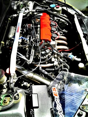

หวัดดีครับ คุณวัฒน์
เท่าที่ผมเคยรื้อ เครื่องเพื่อใส่ลิ้นนอน ES เราไม่มี (Regulator)
นะครับ ที่ช่างบอกนะถูกครับ ว่า (Regulator) ทำหน้าที่รักษาแรงดันน้ำมันให้คง รถแรงที่อู่พี่เสก ใส่กัน ทุกคัน แต่ว่ามันต้องมีการไหลย้อนกลับของน้ำมันด้วย แต่ ES มันไม่ได้ทำไว้ จึงยากมากในการใส่ ตอนผมทำรถแรงผมก็ยากใส่เพื่อรักษาแรงดันน้ำมัน คือเห็นคนอื่นใส่อยากใส่บ้าง แต่พี่เสกยากและ ES D17 ไม่ได้ต้องการน้ำมันมากขนาดนั้น จึงทำการเปลี่ยนแค่ ปั๊มติ๊กแรงดันมากขึ้น กับหัวฉีดใหญ่ขึ้น แล้วมาจูนยกน้ำมันจากกล่อง AEM เอาก็พอดี
คุณวัฒน์
ลองสอบถามช่างดูอีกทีครับ การแปลงไม่ใช่การทำรถที่ตรงจุดนะครับ ในกรณีรถเราเดิม
ยิ่งอะไหล่ ES เก่าเชียงกงมีเยอะมากๆๆ
http://www.civicesgroup.com/forum/topic43149
ภาพประกอบ ลิ้นนอน ของเครื่อง D16
ยกชุดมา ท่อไอดี รางหัวฉีด หัวฉีด ลิ้นปีผีเสื้อ เซ็นเซอร์ทุกตัว

มีเรื่องมาแจ้ง สมาชิกพี่น้องESเมืองทอง ณ.ตอนนี้ มีใครที่กำลังจะขับรถผ่านแถว ถนน นพวงค์ปทุมธานี
มุ่งหน้าไป สุพรรณบุรี เนื่องจาก สมาชิกESเมืองทอง ของเราพี่วัฒน์ รถได้มีปัญหาจอดเสีย
อยู่แถวนั้น ใครพอจะช่วยเหลือได้ หรือ ให้คำปรึกษาได้ ยังไงก็รบกวนโทรไปหา พี่วัฒน์หน่อย
ก็แล้วกันครับ อาการ รถคือเร่งไม่ขึ้น แล้วก็วูบดับไปเลยกลางอากาศ เบอร์087-0141590 พี่วัฒน์
อาการนี้ น่าจะเป็นที่ตัว TDC เซนเซอร์ คับ...ข้างๆสายพานไทม์มิ่ง...แต่สามารถขับช้าๆไปได้คับ...
ขอบคุณครับผมK.ซล แต่ปัญหานะตอนนี้ที่ผมทราบมา คือสตาร์ทยังไงก็ไม่ติดอ่ะครับ ไม่รู้ว่าน่าจะเป็นที่อะไรครับ
พี่โย  ชลบุรี  บอกว่าน่าจะมาจาก ปั๊มติ๊ก เสีย...  รอพี่วัฒน์แจ้งสาเหตุอีกที
ขอบคุณทุกท่านครับที่เป็นห่วง และให้คำแนะนำดีๆครับ
อาการเสียคือ ขับไปดีๆ รถก็มีอาการวูบแบบว่า ยิ่งเหยีบคันเร่ง รอบยิ่งตก ประมาณซัก 10 วินาทีหลังจากนั้นก็ดับสนิท สตาร์ตใหม่ก็ติดแต่ยิ่งเหยียบคันเร่ง รอบก็ตกอีกจนดับไป มองดูเกจ์วัดระดับน้ำมันก็ยังไม่ตก ไฟถังก็ไม่โชว์ ผมหยิบกระดาษที่จดจำนวนระยะทาง (เพราะเป็น Fleet Card เติมน้ำมันของบริษัท จึงต้องจดไว้ตลอดเพื่อแจ้งระยะทางกับเด็กปั๊มตอนเติมน้ำมัน) ที่วิ่งมาหลังจากเติมน้ำมันครั้งสุดท้ายคำนวณระยะทางได้ 490 กิโลเมตร จึงโทรปรึกษาคุณสองของพวกเราว่า น้ำมันเต็มถังของ ES เรา วิ่งได้ประมาณเท่าไหร่ เพราะอาการมันเหมือนน้ำมันหมดด้วย พลางคิดไปว่า หรือว่าเกจ์วัดระดับน้ำมัน มันเสีย จึงได้โบกแท็กซี่ ซึ่งหายากมากเพราะเป็นถนนนอกเมือง ไปซื้อน้ำมันมา 5 ลิตร พอเติมเสร็จ ก็ลองสตาร์ตดู ไม่ติด ก็เบิกมือให้แท็กซี่จะบอกว่าไม่ติด เพราะแท็กซี่แกบอกว่าจะรอให้รถติดก่อนแกจึงจะไป แต่แกอาจคิดว่า ผมโบกให้แกไปได้แกจึงขับจากไป ผมโทรถามเพื่อนอีกครั้ง เพื่อนบอกว่าเครื่องเบนซิน เติมแกลลอนเดียว (5 ลิตร) ระดับมันอาจไม่ถึงปั๊มติ๊ก  ผมจึงโบกแท็กซี่ไปซื้อน้ำมันมาอีกแกลลอน (5 ลิตร) ลองสตาร์ต คราวนี้เครื่องติด แต่ก็ดับไป  สตาร์ตใหม่เครื่องติด แต่ก็ดับไปอีก เป็นอย่างน้ีตลอด จึงไปหาช่างแถวนั้นมาก็เหมือนเดิม มาลองปั๊มติ๊ก ก็โอเค อะไรๆ ก็โอเค จนสุดท้ายไม่ไหว บอกให้ผมลากเข้าศูนย์ดีกว่า อย่าไปอู่นอกเด็ดขาด เพราะกลัวมันบานปลาย ผมก็โอเค จ่ายค่าเสียเวลาทั้งพี่แท็กซี่ ทั้งพี่ช่างไป ก็นั่งรอรถลาก
ตอนนี้รถผมจอดอยู่ที่อู่แห่งหนึ่งแถวบางใหญ่ ซึ่งเพื่อนแนะนำให้ทั้งรถลากและอู่ซ่อม เจ้าของอู่ชื่อช่างเล็ก ตอนแรกจะลากเข้าศูนย์แต่กลัวศูนย์ปิด เพราะเย็นมากแล้ว เท่าที่เล่าอาการให้แกฟัง แกบอกว่า น่าจะเป็นเซ็นเซอร์ 2 ตัว ผมก็ถามว่าใช่เซ็นเซอร์เช็คศูนย์ตายบนกับศูนย์ตายล่าง (ที่พวกเราเรียก TDC  BDC Sensor นั่นเอง) มั๊ยครับ เค้าบอกว่าใช่ ก็เลยบอกเค้าว่า ผมเพิ่งเปลี่ยนมา แกจึงเรียกลูกน้องมาหนึ่งคน แกดึงสาย Sensor ตรงใกล้ๆลิ้นปีกผีเสื้อออก ให้ลูกน้องลองสตาร์ตดู 3 - 4 รอบ แกก็บอกว่า จริงอย่างที่ผมบอกเพราะเครื่องมันสตาร์ตติดแต่ก็ดับไปจึงตัดปัญหาเรื่องไฟฟ้าออกไป แล้วแกก็ลองอีกพร้อมฟังเสียงเครื่องด้วย สุดท้าย แกบอกว่า ปั๊มติ๊กไม่เสียจริงๆอย่างที่ช่างคนแรกบอกผม แต่แรงดันปั๊มมันไม่คงที่ ปัญหาตรงนี้มีสาเหตุอย่างเดียวคือ ตัวปรับแรงดันน้ำมันที่ออกจากปั็ีมติ๊ก (Regulator) ซึ่งอะไหล่จริงตรงรุ่นเราไม่มี แต่แกบอกมันใช้แทนกันได้ สามารถนำบางส่วนของรุ่นอื่นมาใส่ใช้งานด้วยกันได้ ผมถามว่าประมาณเท่าไหร่พี่ แกบอกฟันธงบอกว่า ไม่น่าเกินหนึ่งพัน วันนี้เย็นแล้วกลัวไม่ทันไว้พรุ่งนี้ 10 โมงมารับรถได้ครับ ผมก็โอเค ที่ผมชอบคือ แกชัดเจน มีหลักการวิเคราะห์เป็นสเต็ปๆ ไม่มีมั่ว แต่ก็กลัวที่ต้องจอดรถทิ้งไว้   วันนี้ 10 โมง ผมจะไปรับรถ ยังงัยจะรายงานผมให้ทราบอีกครั้งครับ
ขอบคุณทุกท่านครับ ขอบคุณจากใจจริง ครับ
