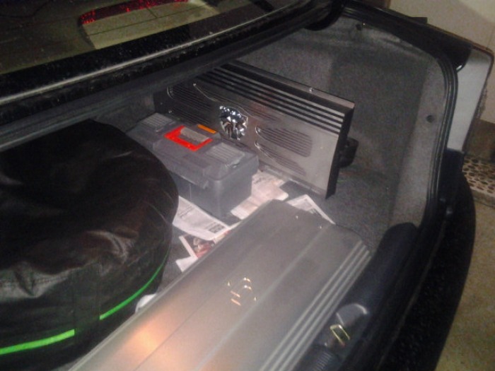

พุธ, 3 ตุลา 2012 23:17 - Project เครื่องเสียงเล็กๆ น้อยๆ กับ ES

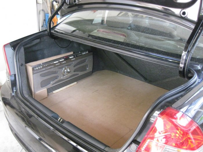

ได้กลับมาใช้ ESอีกครั้ง ตอนนี้ก็ใช้มา 2 เดือนกว่าๆ แล้ว และเริ่มมีเวลาแล้วเลยจะติดตั้งเครื่องเสียเล็กๆ น้อยๆ กับอุปกรณ์ที่มีอยู่ แอมป์บ้านๆ ธรรมดา ซึ่งผมจะทำเองทุกอย่าง ทั้งตู้และงานไม้ งานสายไฟ แต่เนื่องจากบางสัปดาห์จะต้องไปหา "หัวใจ" ที่ ตจว. จึงคงต้องใช้เวลามากกว่าปกติเป็นเท่าตัวเพราะต้องทำคนเดียว และอายุมากแล้ว 5555 เหนื่อยง่าย (ขี้เกียจ) จึงอยากให้ พี่ๆ น้องๆ เพื่อน๐ ที่ทำเครื่องเสียงใน ES ช่วย โพสรูปหน่อยครับว่ามี แนวทางยังไงบ้าง เผื่อจะขอ นำไปเป็นแนวทาง ซึ่งผมวางตำแหน่งแอมป์ไว้คร่าวๆ ตามรูป
ตรงๆ
ตรงๆ
ด้านซ้าย
ด้านซ้าย
ด้านขวา
ด้านขวา

พุธ, 3 ตุลา 2012 23:18 - Project เครื่องเสียงเล็กๆ น้อยๆ กับ ES
กล้องไม่ชัดนะครับ ใช้ มือถือด๋อยๆ ถ่ายคร่าวๆ

ถ้า power amp 3 ตัว คงไม่เล็กน้อยแล้วมั้งครับ
เดิมก็ดี
ชื่อเล่น: จิ๊ฟ
เข้าร่วม: 22 เมษา 2012
ตอบ: 675
ได้รับคำขอบคุณ: 585
ให้คำขอบคุณ: 808
พฤหัส, 4 ตุลา 2012 01:03 - Project เครื่องเสียงเล็กๆ น้อยๆ กับ ES
ตัวกลางน่าจะเป็น คลาสD 2ตัวข้างนะจะเป็นAB มองไม่ค่อยชัด
พฤหัส, 4 ตุลา 2012 07:59 - Project เครื่องเสียงเล็กๆ น้อยๆ กับ ES
ไม่ใช่เล็กๆเลยนะครับเนี่ย กะว่า จะแนะนำให้ ตีตู้ หลังเบาะ เอาไว้ ติด แอมป์ ที่อยู่ด้านข้าง สงสัยจะ ไม่ไหวจะจัดวาง

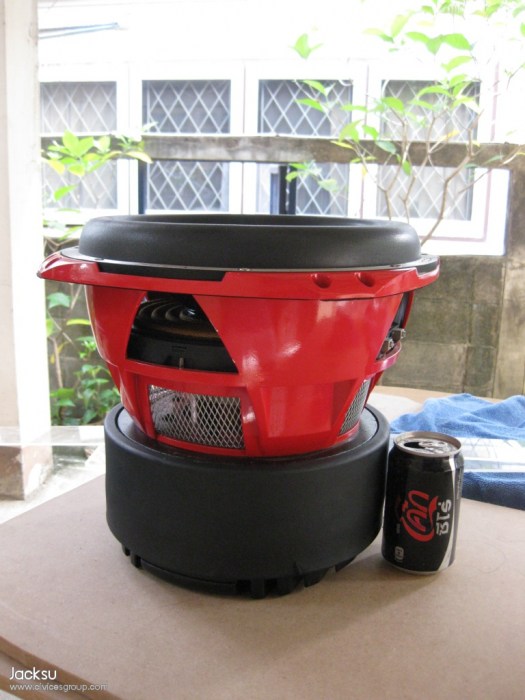

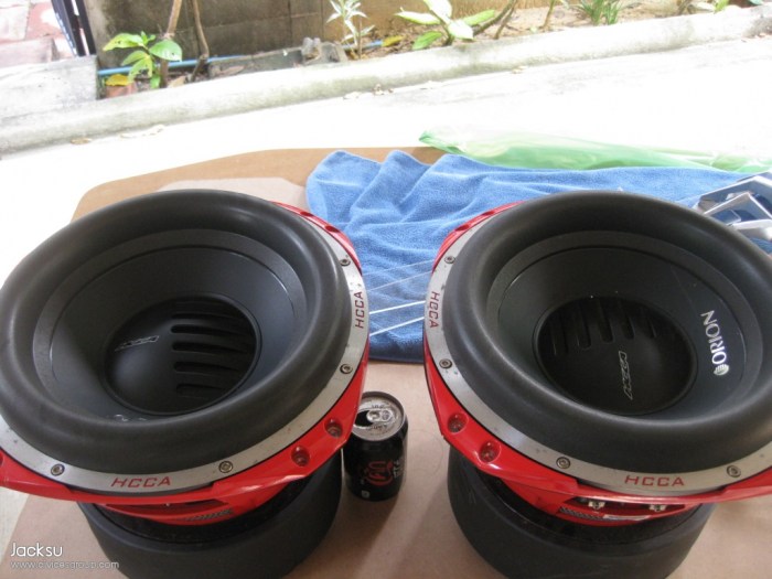

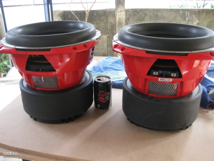

เอาดอกซับ มาให้ชมก่อน โครงแดงๆ ไม่ใช่เสื้อนะครับ...
ขนาดเล็กหน่อย ย่อมๆ 12 นิ้ว น้ำหนักก็ไม่มาไม่มายครับ ข้างละ 30 กก. เอง... (โช็ค+สปริงเดิม) เดี๊ยวไปร้านพี่ใหม่ อัด + หนุนสเปเซอร์ 1 นิ้ว
ข้างเดียว..30 กก.
ข้างเดียว..30 กก.
ดื่มโค้ก ซีโร่....1 กระป๋องต่อการยก 1 ครั้ง
Pack คู่ .....
Pack คู่ .....
หน้ามือ ยี่ห้อ Oreo (รสช็อคโกแลต)

แผงแอม งานดิบๆ ยังไม่ทำสี / หุ้ม เพราะยังเลือกไม่ได้....
ซ้าย....
ซ้าย....
เกือบสุด ติดเบาะ...ด้านขวาลืมถ่ายเดี๊ยวมาเพิ่มวันหลัง
Sound Stream Tarangtura 960.4 แอมป์ขับ กลางแหลม เป็น Active Cross (1 ch : 1 ลำโพง) ตอนนี้ขับ กลาง - แหลม แอมป์ยาวประมาณ 26 นิ้ว สูง 11 น้ว กว้าง 3-4 นิ้ว) กำลังไม่มากไม่มาย Ch ละ 125 watt

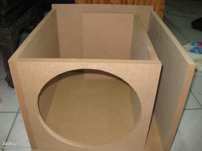

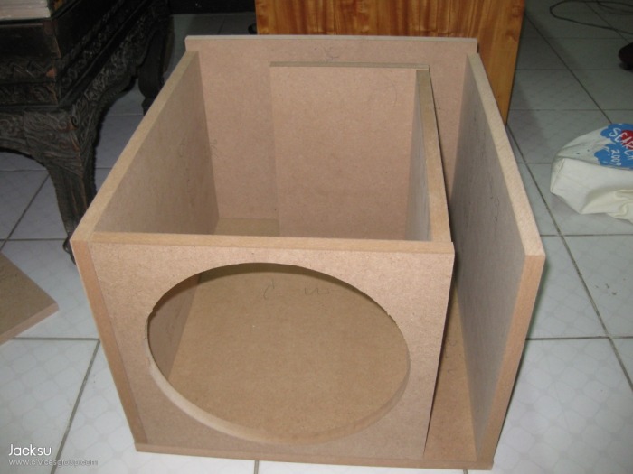

ต่อไปก็ตู้ซับ งานดิบๆ ประกอบขึ้นคร่าวๆ ก่อน
ปริมาตรประมาณ 2 Q เป็นตู้เปิด Slot port (หรือเรียกว่าตู้ลิ้น) พอร์ทลึก 23 นิ้ว...ยาวจัดต้องหักเลี้ยว
อีกรูป.. ใช้ไม่หนาแค่ 19 มิล นะครับ ซึ่งส่วนมากช่างหรือ คนที่เล่นหนักๆ จะบอกว่าเอาไม้ 25 mm. ซึ่งเนื่องจากพื้นที่จำกัด จึงใช้แค่ 19 มิล ซึ่งเท่าที่เคยทำมาหลายสิบตู้ ผมก็ใช้ 19 มิล.

เห็นซับแล้วน้ำลายหกเลย ได้มาเท่าไรครับคู่นี้
วางพาวเวอร์เสียงกลางแบบนี้ แล้วตู้แบบนี้ ตู้มันก็ต้องบังหน้าพาวเวอร์ใช่ป่าวครับ เพราะเจ้าตู้ Slot port มันกินพื้นที่อยู่แล้ว แต่เสียงก็ไม่ต้องพูดถึงเลยซับช่วงชักเยอะ ๆ อย่างนี้ลงได้ลึก ๆ แน่
ราคาไม่ชัดเจนอ่ะครับ ซื้อแบบหักหนี้มานานแล้วครับ สมัยมีบอลเตะ ครับ
เดี๊ยวอัพรูปตู้ต่อครับ

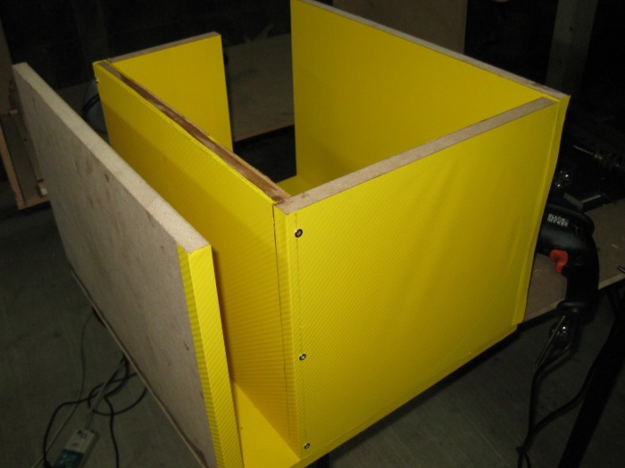

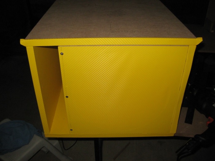

ประกอบร่าง....
ตอนนี้ประกอบแบบ ยิงสกรูเพื่อขึ้นรูปเสร็จแล้วครับ ปกติที่ผ่านมาผมจะไม่ค่อยทำสีตู้เท่าไหร่ครับ เพราะเสียเวลา และ เปลืองตังค์ แต่งวดนี้กะว่าจะทำทีเดียวแล้วใช้ยาวๆ เลยทำสีดู แต่ไม่ได้พ่นนะครับ ติดสติ๊กเกอร์เอาครับ ก็พอได้อยู่นะครับแต่เนื่องจากไม่เคยหุ้มสติ๊กเ

จันทร์, 22 ตุลา 2012 14:44 - Project เครื่องเสียงเล็กๆ น้อยๆ กับ ES
อีกมุม
เหลือง Bubble B
เหลือง Bubble B
