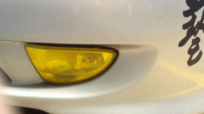

วันนี้เพิ่งสังเกตุครับ น้ำเข้าไฟตัดหมอก ได้ไงข้างเดียวสะด้วยใครก็ได้ช่วยที

ผมว่ารีบถอดเอานำ้ออกมาก่อนดีกว่าคับแล้วค่อยมาดูอีกทีว่ามันเข้าตรงไหนอาจจะเข้าตรงบริเวณขอบหรือตรงลูกยางตรงหลอดอ่ะคัพผมว่านำ้กับไฟมันคงไม่ค่อยถูกกันเท่าไรน่ะ!!!

อยู่นานๆ ระวังไฟดำนะคับ ตอนนี้ของผมขาวข้าง ดำข้างแล้ว

เป็นเหมือนกันเลย

มันเข้าตรงขั้วหลอดคับ รีบถอดคับไม่นานโคมจะดำนะคับของผมโดนมาแล้วคับ

ดีครับ หลอดจะได้ไม่ร้อน ล้อเล่นครับ
แกะโครม และถอดไฟออกมาเทน้ำทิ้งด่วน ๆ ครับเดี๋ยวดำนะ

ขอบคุณทุกท่านครับ แกะน้ำออกแล้วได้แผลนิดหน่อย แต่ไอน้ำหลงเหลืออยู่ครับ

แกะไฟออกและจอดตากแดดแรง 2-3 ชั่วโมง ก็หายครับ

ดำแล้วครับ เหตุไม่รีบเอาออก

น้ำช่วยเพิ่มแสง...เหอะๆ...
ล้อเล่นคับ...
รีบจัดการ ไม่งั้นได้เปลี่ยนใหม่...
