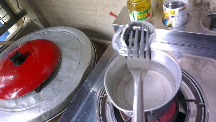

อาทิตย์, 23 กันยา 2012 15:42 - ต้มวาล์วน้ำกันมั้ย
ต้มวาล์วน้ำกันมั้ย เทสดูกก่อนเสียจริงป่ะ
ต้มวาวน้ำ
ต้มวาวน้ำ
สุกแว้ว (วาล์วเปิด) ได้กินซะที
ได้รับคำขอบคุณจาก: ae  pja  maxspeed  nickindy  pannatad  Chonchy  HongTae  วุฒิชัย  toptwo  kim_possible  b4i6  aea  yoyosonic  mayuct  sayarm

อาทิตย์, 23 กันยา 2012 17:16 - ต้มวาล์วน้ำกันมั้ย
wow wow wow ตกลงวาล์วเปิดหรือป่าวครับ ตรงตามที่ค่าของฮอนด้ากำหนดไว้หรือป่าวครับ
ได้รับคำขอบคุณจาก: toom-tam

อาทิตย์, 23 กันยา 2012 18:42 - ต้มวาล์วน้ำกันมั้ย
Yuttakan พิมพ์ว่า:
ต้มเพื่ออารายคับ งง บอกทีดูยังไงว่าไม่เสีย
เวลาอุณหภูมิของน้ำหล่อเย็นสูงจนถึงค่าค่าหนึ่ง(ไม่รู้ว่ากี่องศาแต่ประมาณว่าร้อนๆเกือนร้อยอ่ะครับ)ลิ้นมันจะเปิดให้น้ำผ่านเพื่อลดอุณหภูมิของน้ำลงครับ  ถ้าอุณหภูมยังไม่ถึง(เวลาเครื่องเย็น)ลิ้นก็จะปิดเพื่อให้อุณหภูมิในเครื่องยนต์สูงขึ้นจนถึงอุณหภูมิใช้งานครับ
ถ้าเสียคือลิ้นมันปิดตลอดต้มยังไงก็ไม่เปิดซะที  หรือเปิดตลอดปิดไม่สนิท อะไรประมาณนี้ครับ
ได้รับคำขอบคุณจาก: pja  toom-tam  วุฒิชัย  zaleng  yoyosonic  mayuct

อาทิตย์, 23 กันยา 2012 19:25 - ต้มวาล์วน้ำกันมั้ย
golf_6g72 พิมพ์ว่า:
Yuttakan พิมพ์ว่า:
+1ครับ ตอนแรกความร้อนขึ้น สงสัยวาล์วน้ำ(หิวข้าวด้วย)เลยลองต้มดู สรุปเปิดปกติ เหลือพัดลมแล้วมั้ง

จันทร์, 24 กันยา 2012 10:10 - ต้มวาล์วน้ำกันมั้ย
ผลเป็นไงบ้างครับ..ดูแล้วยังใหม่อยู่เลย ไม่น่าจะเป็นปัญหาจากวาล์วน้ำนะครับ

จันทร์, 24 กันยา 2012 11:02 - ต้มวาล์วน้ำกันมั้ย
ตอบ ปิดตายเลยไม่กลัว แต่ที่กลัวคือเปิดไม่สุดนี่แหละ
