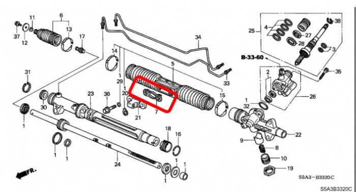

จากกระทู้เก่าๆที่ว่าด้านหน้า มีเสียงดัง กุกๆ ผมก็ลองไล่เช็คตามที่พี่ๆเพื่อนๆได้คอมเมนท์ไว้ และไปเจอภาพที่ว่า ให้เปลี่ยนบูชสไลด์แร็ค (หมายเลข7) แต่ติดว่า มีใครเคยเปลี่ยนแล้วมั่งครับ หน้าตาจริงๆ เป็นยังไง เปลี่ยนตัวเดียวหายไหม เพราะหากซื้อมือสองก็ไม่รู้ราคา/คุณภาพดีกว่าเดิมไหมอีกละ อาการที่ผมเจอตอนนี้ น้ำมันเพาเวอร์ไม่รั่ว แต่เสียง..รำคาญ (สงสารรถด้วย) เหมือนกระดูกจะหลุดประมาณนั้นครับ
ว่าจะถอดให้โรงกลึงทำบูชให้ใหญ่ขึ้นครับ จะได้ไหม

ผมก็เป็น  ศูนน์แจ้งมา  แต่ค่าอะไหล่ไม่ถึงพัน แต่ค่าแรง แรงจิงๆๆๆๆ  เลยไม่ทำ

ว่าจะให้อู่ข้างนอกรื้อดู ยังไงเดี๋ยวมารายงานให้ทราบนะครับ

อยากรู้มาก ๆ เหมือนกันครับ ผมเปลี่ยนไปละ เเร็ค เคยได้ยินประมาณ นี้เหมือนกัน  รอ นะครับ ผู้มีความรู้

2.0 ที่เป็นแรคไฟฟ้าจะเหมือนกันมั๊ย ของผมก็ดังศูนย์เปลี่ยนได้ไหมครับ

เพิ่งเปลี่ยนไปหละครับ ค่าตัวบูช ไม่กี่ร้อยครับ ที่แพงนะ แพงค่าแรงครับ ต้องยกลงมาทำ = ="
ถ้าจะทำทั้งที ก็ทำหลายๆอย่างพร้อมกัน เช็คให้ดีก่อนว่ามันเป็นที่ตัวนี้ ไม่ใช่พวกลูกหมากตัวอื่นๆ หรือ บูชตัวอื่นๆ
กรณีที่มีอาการดังอื่นๆร่วมด้วย ก็ทำไปทีเดียวเลย จะได้ไม่เสียค่าแรงช่างหลายรอบ

ตอบ เจ้าตัวนี้ slider สำนักแต่งฝั่งญี่ปุ่นเอาขึ้นแบบใหม่เป็นอลูมิเนียมแข็งแรงกว่าเดิมมาก
ปล.แรคไฟฟ้าก็มีเหมือนกัน

งั้น ตอนนี้ก็ฟันธงได้ว่า เจ้าตัวสร้างเสียง กุกๆ น่าจะเป็นเจ้าตัว สไลด์(ซึ่งเป็นไปได้มาก)นะครับ
