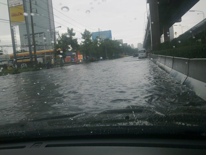

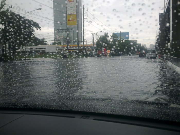

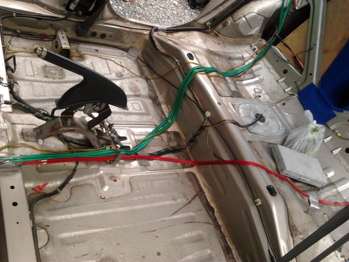

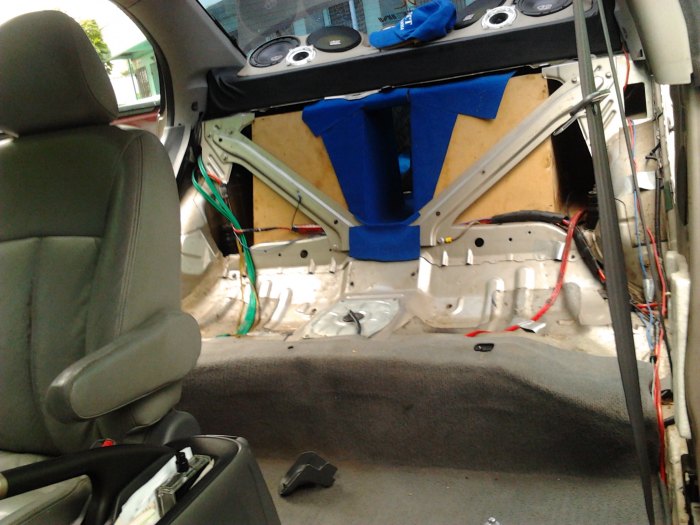

วันนี้ไปรับน้องที่พัฒนาการ วิ่งทางด่วนไปจากสุวรรณภูมิ ลงศรีณครินทร์ พี่น้องครับเจอน้ำท่วม  ถอยก็ไม่ได้รถเยอะมาก  ต้องเดินหน้าอย่างเดียว ผมตัดสินใจ ปิดแอร์ แล้ววิ่งผ่านน้องน้ำไป พอผ่านน้องเค้ามาแล้ว ผมมาจอดดู รถสุดที่รักของผม ปรากฏว่า ลิ้นหน้า lip hammann ของผมเหลื่ออยู่ข้างเดียว โอ้วแม่เจ้า  สปอร์ตไล้ท์น้ำก็เข้า แล้วก็เปิดดูพรมไต้เบาะน้ำเข้าตัวรถเลย ผมคิดในใจ งานเข้าอีกแล้วตู เซ็งเลยครับ น้ำเข้านี่เราต้องทำไงอะครับ ต้องถอดเบาะตากแดด ต้องรื้อทั้งหมดเลยป่าวครับ หรือเอาไปให้ร้านเค้าทำดีอะ เซ็งมากๆครับ ไม่มีรถใช้ด้วย..

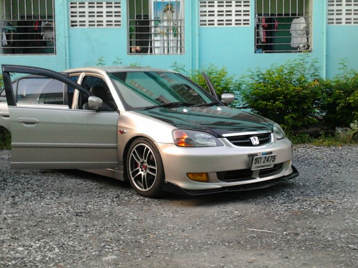

เตรียมรื้อชุดใหญ่ (รูปเก่าตอนน้ำยังไม่เข้า)

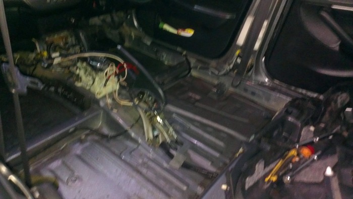

ต้องถอดๆๆ
ต้องถอดๆๆ
เซ็งครับ     " น้องน้ำ "

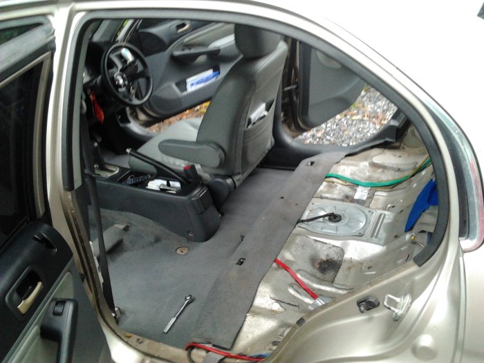

เสร็จแล้ว เล่นซะเหงื่อออกเลย

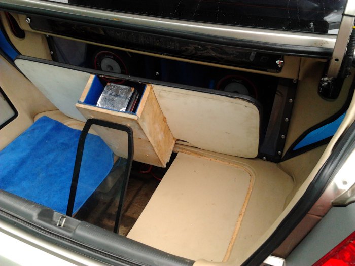

ที่เก็บล้ออะไหล่ก็มีน้ำ งง??? มาไง...

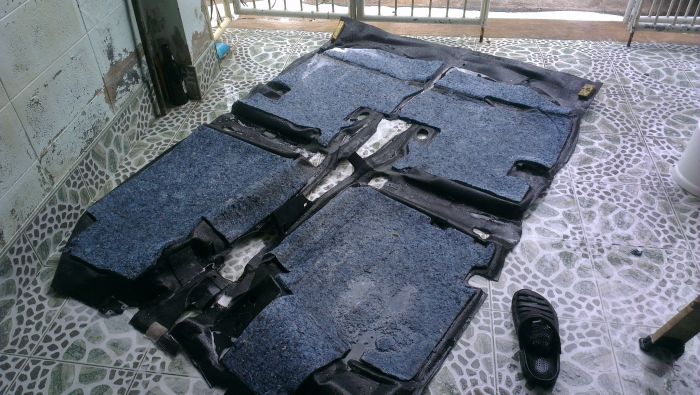

ต้องรื้อครับอย่าปล่อยเกิน 3 วันเด็จขาดเด่วจาได้ดูแลน้องหนิม
ทำเอง ถอดเบาะ ถอดคอลโซลกลาง รื้อพรมซักด้วยผงซักผ้าแบบ
ที่ผสมน้ำยาปรับผ้านุ่มด้วยจาได้หอม ตากซัก 3 วันแดดจัดๆ ต้องแห้งนะ
ไม่แห้งห้ามปากอบ มันจามีกลิ่นอับ น้องหนิมมา
รื้อแค่นี้พอ
รื้อแค่นี้พอ
ลงผงซักฟอกแล้วใช้น้ำแรงๆฉีด

ขอบคุณครับ คงต้องรื้ออะครับงานนี้

ถอดซักเองดีที่สุดครับ วิ่งแบบโครงเหล็กไปสักอาทิตย์หนึ่งก่อนต้องแห้งจริง ๆ และประกอบครับเคยมาแล้ว
อย่าไปเสียเงินเลยครับ งานไม่ดีด้วย แพงอีกต่างหากขนาดไม่เคยไปร้านน่ะผมเห็นมาแล้ว ตากกับแอร์บ้านใครมี วางพาดเลย แห้งสนิท
พรมสีน้ำเงินต้องแห้งนะ ขอบอก ส่วนแดมที่ติดกับตัวรถเรา ใช้วิ่งทุกวันเดี๋ยวมันแห้งเองครับ เพราะรถวิ่งมันร้อน แต่อย่าไปลุยซ้ำล่ะ
