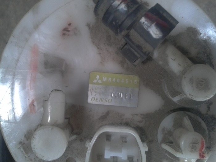

พุธ, 19 กันยา 2012 16:03 - เปลี่ยนปั๊มติกจ่ายน้ำมัน (ถังน้ำมัน)... ชาว ES มีใครเปลี่ยนมาแล้วราคาเท่าไหร่ครับ..
500 เชียงกงเปลี่ยนเอง
ของมิตซูแต่เดนโซ่เหมือนกัน
เทียบขนาด ทางซ้ายของมิตซูอะไรก็ไม่รู้กองๆอยู่ 500 บาท

พุธ, 19 กันยา 2012 16:26 - เปลี่ยนปั๊มติกจ่ายน้ำมัน (ถังน้ำมัน)... ชาว ES มีใครเปลี่ยนมาแล้วราคาเท่าไหร่ครับ..
เชียงกง บางนา ซ.4 มีเป็นเข่ง ผมได้มาราคา 200-300 เน้นที่ตัวขาว ๆ กรองขาว ๆ จะให้ดีเอาของเดิมไปเทียบจะได้ไม่ต้องแปลงปลั๊ก
ถอดใส่เองไม่เสียเงิน แต่ถอดใส่ยากมาก กว่าจะกดเข้า
