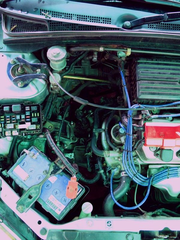

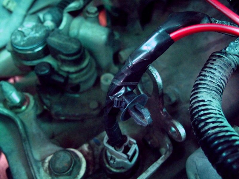

ถอดกล่องหม้อพักอากาศออกก่อน
(ขั้นตอนนี้ มีน็อตตัวนึงลึกมาก ต้องมีประแจตัวทียาว ๆ เบอร์ 10 หรือใช้ข้อต่อลูกบล็อกยาว 10 นิ้ว ก็ได้)
[ขอความช่วยเหลือ] === สับเกียร์มาแล้ว เหลือปัญหาระบบไฟฟ้าครับ === (แก้ไขได้แล้วหนึ่งคัน)

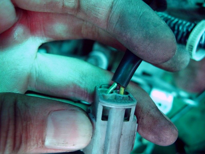

ด้านบนของลูกเกียร์ จะมีปลั๊กอยู่ สายไฟสองเส้น อันนี้แหละ Sensor เกียร์ถอยหลัง
พ่วงสายไฟทั้งสองเส้นนี้

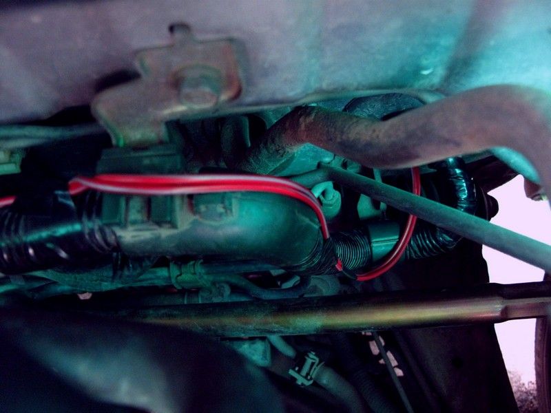

เดินสายไฟลัดเลาะไปตามแนวสายไฟหลัก ด้านใต้ปีกผีเสื้อ

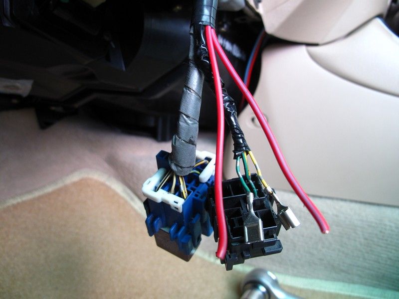

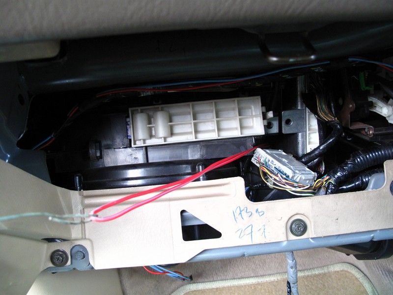

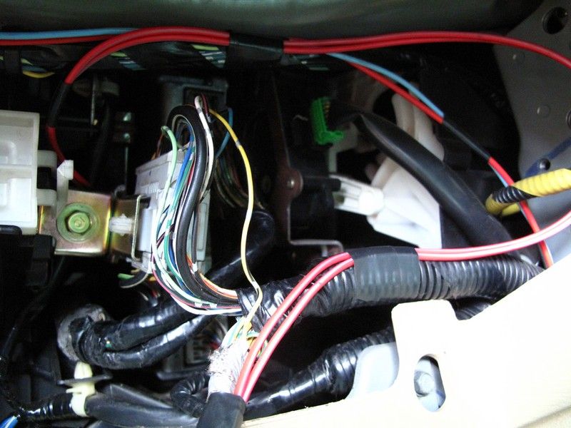

มุดเข้าตำแหน่งเดียวกับสายไฟหลัก จะไปโผล่ด้านหลังกล่อง ECU
(ผมใช้วิธี เอาลวดแข็ง มาทำเป็นลักษณะเข็มเย็บผ้า ผูกสายไฟวิ่งตามลวดไป)

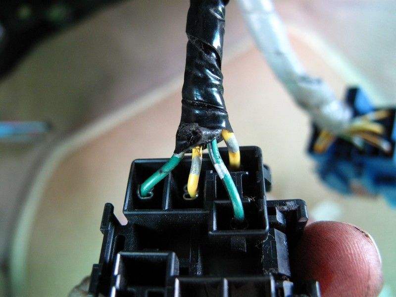

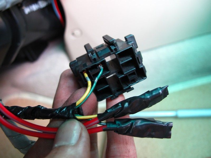

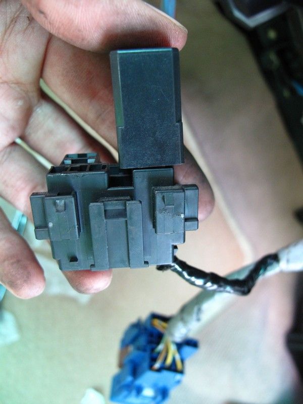

ตามหา Relay ไฟถอย อยู่ด้านหน้า มอเตอร์พัดลมแอร์
ด้านหลังมีสายไฟสีเดียวกับไฟถอย
ที่ต้องนำมาใช้งาน คือสองเส้นด้านซ้าย เหลือง กับ เขียว
โดยเมื่อ บิดกุญแจ On จะมีไฟวิ่งมาในเส้นสีเหลือง
เราจะนำไฟจากเส้นสีเหลือง ไปวิ่งผ่าน Sensor เกียร์ถอยนั่นเอง แล้วนำมาต่อกับเส้นสีเขียวเพื่อส่งไปยังไฟถอย

วิธีนี้ Concept คือนำไฟ 12V มาวิ่งผ่าน Sensor ไฟถอย แล้วยิงตรงออกไฟถอยด้านหลัง และตัด Relay ทิ้ง นั่นเอง
แต่โดยปกติแล้ว สายไฟสองเส้นจาก Sensor เกียร์ถอย จะวิ่งเข้า ECU หรือ กล่อง Multiplex (หาไม่เจอ)
แล้วก็จะผ่านนู้นนี่ยังไงไม่รู้เหมือนกัน  แล้วก็จะออกมาเป็นสายไฟสองเส้นที่จะวิ่งมา Trigger Relay
หรือถ้ารู้ว่าสายไฟสองเส้นจาก Sensor เกียร์ถอยวิ่งเข้าในห้องโดยสารที่ไหน อาจไม่ต้องไปพ่วงถึงในห้องเครื่องก็ได้ครับ
