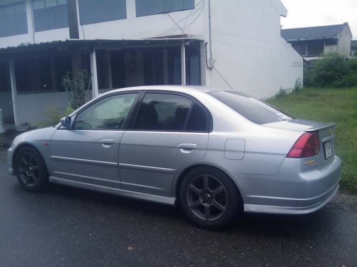

อาทิตย์, 16 กันยา 2012 13:23 - บทสรุป 5 รู 114 สำหรับ ES (ประสบการณ์ตรง) update ราคาลูกปืนล้อ กับ ผ้าเบรค
หลังจากศึกษามาระยะหนึ่ง ก็มีโปรเจ็คทำ 5 รู ให้น้องสีสวาทของผม ก็ได้ความมาว่า มันทำได้หลายวิธี เอาไว้เป็นแนวทางครับ
1. เจาะดุมเดิม
   ข้อดี         ใช้ของเดิมได้ ทำง่าย ราคาไม่แพงมาก ตกอยู่ที่ประมาณล้อละ 1000 เดี๋ยวนี้ร้านรับทำเยอะเลือกร้านเอา
   ข้อเสีย    ตอนเจาะถ้าเจอร้านดีก็ดีไป ถ้าเจอร้านไม่ดี ก็มีโอกาสผิดพลาดได้ ที่ทำให้เกิดปัญหาตามมาหลายอย่าง เวลาลูกปืนล้อแตก ด้านหน้าไม่มีปัญหาอะไร สามารถเปลี่ยนแต่ลูกปืนได้ แต่ด้านหลังต้องเปลี่ยนยกดุม  ซึ่งจะต้องใช้ของดุม ES ที่เป็น 4 รู ไปเจาะเป็น 5 รู ลองไปถามดูแล้ว ไม่มีของตัวอื่นในไทยที่ใช้แทนกันได้เลย ทำให้มีค่าใช้จ่ายเพิ่มและยุ่งยากพอสมควร   เนื่องจากใช้ของเดิม ทุกอย่างก็จะเดิมไปด้วย เช่น ปั๊มเบรค ขนาดของจานเบรค ก็จะเท่าเดิมหมด ซึงประสิทธภาพมันก็ไม่ได้ดีกว่าเดิม
2. สับดุม สตรีม
   ข้อดี     หาล้อใส่ง่ายและล้อราคาเบากว่าล้อ 4 รู 100  เป็นดุม 5 รู แท้ๆ ไม่ได้ดัดแปลง ได้ศูนย์แน่นอน ไม่มีผิดพลาด ติดตั้งง่ายเพียงแค่ถอดคอม้าของเก่าออก แล้วก็ยกของสตรีมใส่กลับที่เดิม ใส่เบรคไล่ลม จุดยึดเหมือนเดิมทุกอย่าง คอม้า ES กับ สตรีม เท่ากันทุกอย่าง ที่จะได้เพิ่มมาคือเรื่องประสิทธิภาพของเบรค  ปั๊มกับขนาดของจานใหญ่ขึ้น ทำให้เบรคดีกว่าเก่าแน่นอน
   ข้อเสีย   ราคาจะแพงกว่าวีธีเจาะเกือบ 2 เท่า  แต่ถ้าขายของเก่าแล้วหักลบกัน เหมือนจะได้จ่ายไม่เท่าไหร่เอง อย่างอื่นก็มองไม่เห็นว่าจะเสียหายตรงไหน ถ้าเจอแล้วจะมาบอกอีก
  สรุป จากทีกล่าวมาข้างต้นผมก็ตัดสินใจใช้วิธีที่ 2 คือสับดุมเอา โดยที่เราจะต้องที่ิสิ่งของดังต่อไปนี้ก่อนจึงจะทำได้
1.  ดุมสตรีมทั้งชุดหน้า- หลัง  ยกมาทั้งคอม้า  ซึงก็จะมีแยกไปอีกว่า
 1.1 ดุมหน้าจะใช้ของตัว 1.7 ของตัวปีเก่า รูที่คอม้าจะเป็นรูเล็ก เพราะรถผมปี 01-02 จะทำให้ใส่ได้พอดี ไม่ต้องรองแหวนใดๆ ถ้าเป็นตาเหยี่ยว แนะนำให้ใช้ ของตัวปีใหม่เพราะรูที่คอม้าก็จะใหญ่ตามไปด้วยไม่ต้องคว้านรูที่คอม้า ขนาดเบรคกับจานจะเท่าเดิม คือ 262 ( มีเสต็ปอัพเกรดเพิ่มเดี๋ยวมีต่อด้านล่าง )
 1.2 ดุมหลังใช้ของตัว 2.0 สามารถใส่กันได้เลย ตัว 1.7 จะตรงแต่มันหายากและเวลา ลูกปืนล้อหลังเสีย ก็หาอะไหล่ในไทยไม่ได้ เพราะตัว 1.7 ไม่มีขายในบ้านเรา แต่ตัว 2.0 มีอะไหล่ขายหามาเปลี่ยนได้เลย ไม่ยุ่งยาก จานขนาด 275 ใหญ่กว่าของเดิม 260
2. สายเบรคมือของสตรีม 2.0 หรือ ES รุ่นหลังดรัม  ทั้งสองตัวเบิก 0  ได้เลย มีขาย เลือกเอาว่าจะใช้ตัวไหนแต่จะมีข้อแตกต่างคือ
 2.1 ของสตรีม จุดยึดจะตรงกันพอดี ยึดน๊อตได้ 2 ตัว แต่มันจะยาวกว่าของ ES ทำให้ต้องม้วนอ้อม ทำให้ดูรุงรัง
 2.2 ของ ES  จุดยึดจะยึดน๊อตได้ตัวเดียว แต่ก็ไม่มีปัญหาอะไรแน่นเหมือนกัน ส่วนระยะก็จะพอดีเป๊ะไม่ต้องพัน ต้องอ้อมใดๆ
3. ที่สำคัญ คือล้อ 5 รู 114 เพราะขาไปท่าน 4 รู แต่ขากลับ 5 รู เดี๋ยวกลับไม่ได้
4. อันนี้เป็นส่วนเสริมจะมีหรือไม่มีก็ได้ ดุมหน้าสตรีม 2.0 แยกเอาปั๊มกับจานมาครับ เราจะได้เบรคที่ใหญ่กว่า และจานที่ใหญ่ขึ้น เป็น 282 เท่าของพรีลูด  ใส่ได้เลยไม่ต้องดัดแปลงใดๆ รูตรงกันหมด ถอดของเก่าใส่ของใหม่ ไล่ลม จบ เบรคดีกว่าเดิมเห็นๆ และก็ทำให้จานหน้ากับหลังขนาดดูบาลานซ์กันด้วย  หน้า 282 หลัง 275
การซ่อมบำรุง ดูแลรักษา
 ผ้าเบรค  ใช้ของ สตรีม 2.0 ทั้งหน้า - หลัง ได้เลยเพราะเบรคหน้าเราก็อัพมาใช้ของ 2.0
       -- หน้า 1393  ราคา 650
       -- หลัง 1265  ราคา 495
Bendix กับ Rokbul เป็นเบอร์เดียวกันครับ ผมใช้ Rokbul ครับ ฝุ่นมันน้อย ที่สำคัญราคาเบา
  ลูกปืนล้อ หน้าใช้ของ ES ตัว 1.7 ได้เลย  หลังต้องเปลี่ยนยกดุม ตัว 2.0 มีขายตาม 0 หรือร้านขายอะไหล่ทั่วไป
      --- ของ ES ราคาข้างละ  750
      --- ของ สตรีม ราคาข้างละ 1750
 สุดท้าย ความคิดส่วนตัวผมว่าทำง่าย ไม่ยาก ไม่ต้องแปลงอะไรเลย เพียงแค่ถอดใส่แค่นั้นเอง ค่าใช้จ่ายก็ไม่ได้แพงเหมือนที่คิดไว้เมื่อก่อน  หักลบกลบหนี้กับที่ขายดุมเดิมไป เพิ่มอีกนิดหน่อยเอง ส่วนใหญ่จะเป็นสิ่งที่ต้องเสียเพิ่มอยู่แล้ว เช่น ล้างหน้าจาน ล้างเบรค น้ำมันเบรค หรือผ้าเบรค  เดี่๋ยวว่าจะเริ่มไล่เปลี่ยนลูกปืนล้อเอาที่ละคู่ก่อน   พอเป็น 5 รูแล้วมองดูดีครับ ต่อไปพวกล้อรู 100 หมดสิทธ์กินเงินผมแล้ว เป็นอันจบภารกิจ 5 รูครับ
  ต้องขอขอบคุณที่ปรึกษาหลายท่าน อีกทั้งพ่อค้าใจดีอีกมากมายด้วยครับ รถเด็กบ้านนอกครับ ทำไงก็ไม่สวยเหมือนรถเด็กกรุงเทพ เฮ้อท้อใจ เซ็ง

Step ผม หน้าใช้คอม้า stream 1.7 ยกมาใส่เลย ง่ายมาก ขนาดจานเท่าของเดิม คาริเบอร์เหมือนเดิม
            หลัง ใช้เฉพาะ ดุม5 รู ของ stream 2.0 คอม้าหลังกับจานที่ติดมาทิ้ง เอาจานเดิมเจาะ 5 รู กลึง center hub และลบมุมในนิดหน่อย ใช้คาริเบอร์เดิม (ไม่ชอบเบรคมือที่เป็นดรัมเบรค และ ไม่ชอบจานหลังใหญ่กว่าจานหน้า รู้สึกมันไม่สวย ส่วนตัวล้วนๆ อิอิอิ)

Oyoyoo พิมพ์ว่า:
คล้ายๆกันครับ ของคุณทำให้มันเล็กลง ส่วนผมทำให้มันใหญ่ขึ้น  ผมเอาเบรค 2.0 มาใส่ข้างหน้าแทนของตัว 1.7 มันใส่ได้พอดีไม่ต้องแปลง ได้ปั๊มเบรคที่ใหญ่กว่าเก่าเบอร์นึง
ได้รับคำขอบคุณจาก: MALLMAR

a_bug พิมพ์ว่า:
แล้วพวกที่ลง k นี่เป็นเหมือนกันไหมครับ
พวก K ยิ่งง่ายครับ เอาของสตรีมตัว 2.0 มาทั้งหน้า-หลังเลย ไม่ต้องสับเบรคแบบผมด้วย ผมมีเศษคอม้าหน้าตัว 2.0 เหลือนะครับ ผมแยกใช้แต่ปั๊มกับจาน  สนใจติดต่อมาแล้วกันขายให้ถูกๆ เพราะผมไม่ได้ใช้อยู่ดี

a_bug พิมพ์ว่า:
ถ้าเปน et 2.0 ก็ใช้ของสตรีม 2.0 หน้าหลังได้เลยคับแต่รู้สึกว่าบู๊ชปีกนก
หน้าจาเล็กกว่าของเดิมนิดนึงมั้ง แต่ก็ไส่ได้คับผมใช้อยู่ไม่มีปัญหาอะไรคับ

lkki5
เข้าร่วม: 26 ตุลา 2008
ตอบ: 2973
ได้รับคำขอบคุณ: 3115
ให้คำขอบคุณ: 1255
อาทิตย์, 16 กันยา 2012 22:05 - บทสรุป 5 รู 114 สำหรับ ES (ประสบการณ์ตรง) update ราคาลูกปืนล้อ กับ ผ้าเบรค
สวยมากไม่น้อยหน้าใครหลอกครับ jdm spec
ได้รับคำขอบคุณจาก: poo6190

อาทิตย์, 16 กันยา 2012 22:32 - บทสรุป 5 รู 114 สำหรับ ES (ประสบการณ์ตรง) update ราคาลูกปืนล้อ กับ ผ้าเบรค
lkki5 พิมพ์ว่า:
ขอบคุณครับคุณเม่น แกล้งชมป่าวครับ  รถเด็กบ้านนอกจะสวยสู้รถกรุงเทพได้ไง ของผมมันแค่รถบ้านครับ
ใครอยากใช้น็อตล้อ 20 ตัว ติดต่อคุณเม่นได้เลยครับ พ่อค้าใจดี
