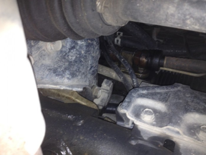

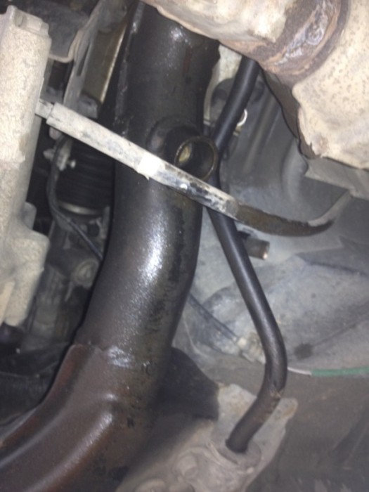

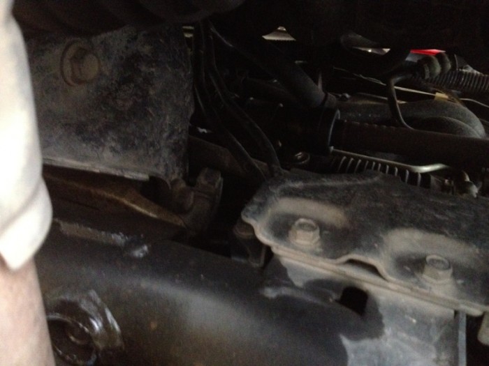

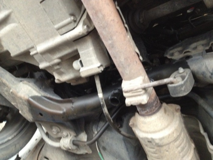

เมื่อวานเอารถไปถ่ายน้ำมันเกียร์มาช่างยกรถขึ้นเพื่อถ่ายน้ำมันออก ผมจึงมุดไปดูใต้รถเห็นมีรอยน้ำมันเลอะอยู่เต็มบริเวณตามรูปนะครับ จึงถามช่างว่าน้ำมันอะไร ช่างก็มาดูแล้วบอกว่าแร็กพวงมาลัยรั่ว ผมเลยมาหาดูกระทู้เก่าๆ แต่น้ำมันเพาเวอร์มันไม่หายไม่ยุบ แต่ที่ปั้มเพาเวอมีน้ำมันซึมอยู่ เลยอยากให้พี่ช่วยวิเคราะห์หน่อยครับว่าอาการแบบนี้เป็นที่อะไรกันแน่

santza
ชื่อเล่น: สันต์
เข้าร่วม: 24 กุมภา 2010
ตอบ: 85
ได้รับคำขอบคุณ: 76
ที่อยู่: PATTAYA (ชลบุรี)
เสาร์, 15 กันยา 2012 16:16 - ถามอาการรถหน่อยครับ
ซีลท้ายเครื่องหรีอป่าวว (ไม่แน่จัย)

เสาร์, 15 กันยา 2012 16:53 - ถามอาการรถหน่อยครับ
เช็คแร็คด่วนเลยครับน้ำมันรั่วอาจจะเป็นที่ซีลแร็คก่อนที่จะต้องเปลี่ยนทั้งก้าน...........
ถ้าซีลท้ายเครื่องเช็คจากระดับน้ำมันเครื่องได้เลยถ้าน้ำมันหายแสดงว่าซีลท้ายเสื่อม...

เสาร์, 15 กันยา 2012 17:23 - ถามอาการรถหน่อยครับ
ผมว่าน้ำมันเพาเวอร์แหละครับเพราะถ้าช่างไม่โกหกนะครับ ช่างเขาชำนาญแบบว่าแค่เห็นน้ำมันหรือได้กลิ่นก็รู้แล้วครับว่าน้ำมันอ่ะไร เพราะผมเคยอยู่ศูนย์บริการมาก่อนกลิ่นน้ำมัน มันจะต่างกันนิดหน่อยครับ

เสาร์, 15 กันยา 2012 19:03 - Re: ถามอาการรถหน่อยครับ
AofStaR พิมพ์ว่า:
ถ้ามันหยดมาแล้วเลอะแบบนี้บอกยาก ลองเอานิ้วปาดดู "สี"
เหลืองก็น้ำมันพาวเวอร์ ดำก็น้ำมันเครื่อง
ถ้าสีเลอะขี้ฝุ่นมากก็ดมดู แต่ส่วนตัวคิดว่า ตำแหน่งประมาณนี้น่าจะแร็คพาวเวอร์นะ

จันทร์, 17 กันยา 2012 10:35 - ถามอาการรถหน่อยครับ
รูปก่อนสุดท้ายที่โพสพอจะเห็นได้ว่าแรคมีการซึม นะจะเป็นที่แรคครับ
จัดการชุดซ่อมมาด่วนครับ
ผมก็เคยรั่วไปซ่อมมาแระร้านพี่ใหม่

จันทร์, 17 กันยา 2012 16:23 - ถามอาการรถหน่อยครับ
ของผมก็เป็นแบบนี้แหละครับ แต่น้ำมันเพาเวอร์หายไปด้วย อาการพวงมาลัยหนักมาก ปั๊มเพาเวอร์ดังวี๊ด พรุ่งนี้นัดช่างซ่อมแล้วครับ

พุธ, 19 กันยา 2012 11:25 - ถามอาการรถหน่อยครับ
อาจเป็นซีลเกียร์นะครับ

อาทิตย์, 21 ตุลา 2012 18:41 - Re: ถามอาการรถหน่อยครับ
ham_ter พิมพ์ว่า:
AofStaR พิมพ์ว่า:
ลองดมเปรียบเทียบดูแล้วครับ เปงกลิ่นน้ำเพาเวอร์ ผมต้องทำไงต่อครับ ต้องเปลี่ยนแร็คเลยหรือป่าวครับ

อาทิตย์, 21 ตุลา 2012 19:24 - Re: ถามอาการรถหน่อยครับ
AofStaR พิมพ์ว่า:
ham_ter พิมพ์ว่า:
AofStaR พิมพ์ว่า:
เปลี่ยนซีลแร็ค เน้นว่าใช้ของแท้ ค่าของค่าแรงค่าน้ำมัน ไม่ควรเกิน 4000 บาท

อังคาร, 23 ตุลา 2012 00:44 - ถามอาการรถหน่อยครับ
ham_ter พิมพ์ว่า:
AofStaR พิมพ์ว่า:
ham_ter พิมพ์ว่า:
AofStaR พิมพ์ว่า:
+1 ครับ. ของผมเคยซึมตรงด้านห้องเครื่อง แรกๆ น้ำมันไม่ค่อยพร่อง ใช้ไปสักพักจะเริ่มมากขึ้นครับ
หายไวๆ ครับผม
