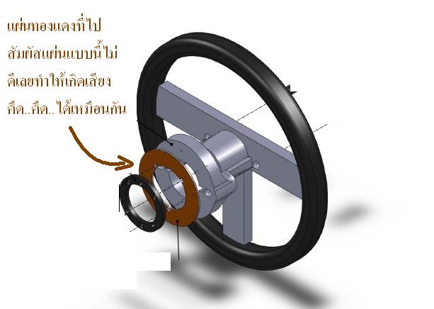

พุธ, 12 กันยา 2012 18:20 - ช่วยด้วยครับพวงมาลัยมีเสียงฝืดๆใครเคยเป็นช่วยแนะนำร้านด้วยด่วนๆนะครับ
ดังมาจากที่คอพวงมาลัยหรือป่าว จะดังคืด..คืด..ถ้าใช่ก็อาการเดียวกัน
คือสะพานไฟของแตรมั้งถ้าจำไม่ผิด (ที่เป็นขาทองแดง) มันงอผิดรูป
ให้ถอดพวงมาลัยออกมาแล้วดูที่ ขาทองแดงว่ามันชนกันผิดรูปหรือป่าว
