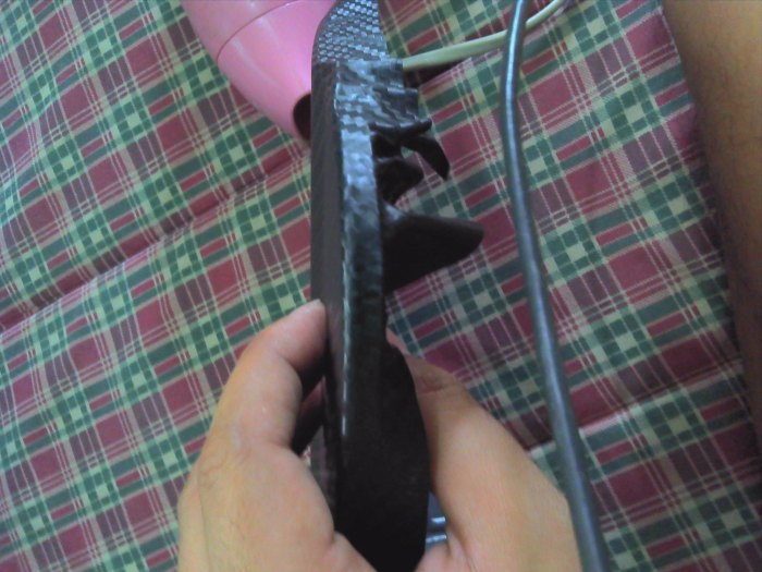

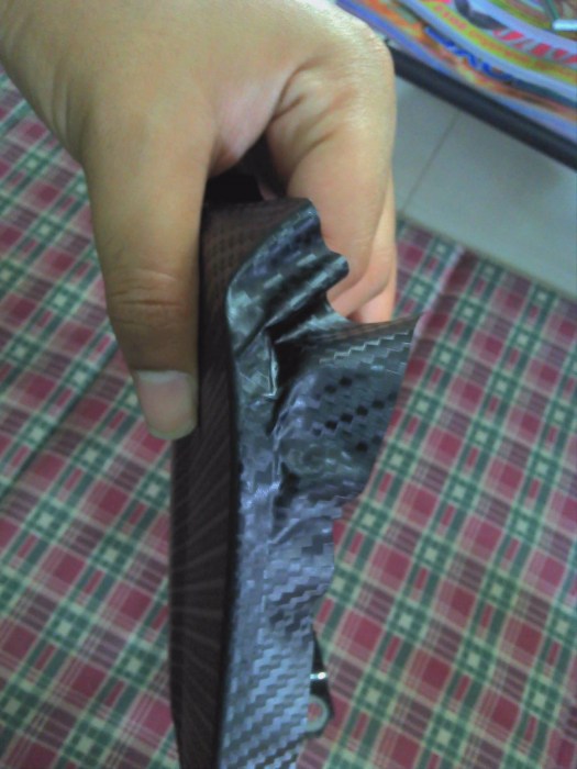

ขั้นตอนนี้ยากพอสมควรคือขั้นตอนเก็บมุม... ให้ใช้ไดร์เป่าผมช่วยด้วยนะครับ ค่อยๆ ทำ ถ้ามันยับก็ค่อยๆ ลอกแล้วติดใหม่...
เริ่มดูดีขึ้นมาแระ.. ทำทั้ง 4 มุมนะครับ

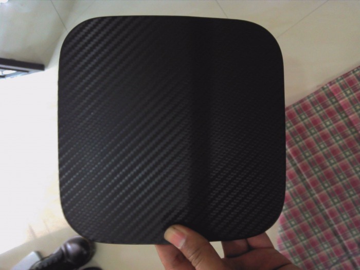

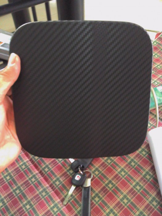

ก็จะได้ข้างหน้าป็นแบบนี้....

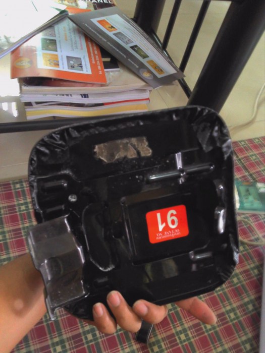

แต่ข้งหลังยังดูไม่ได้ ให้ใช้คัตเตอร์ ค่อยๆ ตกแต่ง เคฟล่าที่เกินมาจากขอบ..

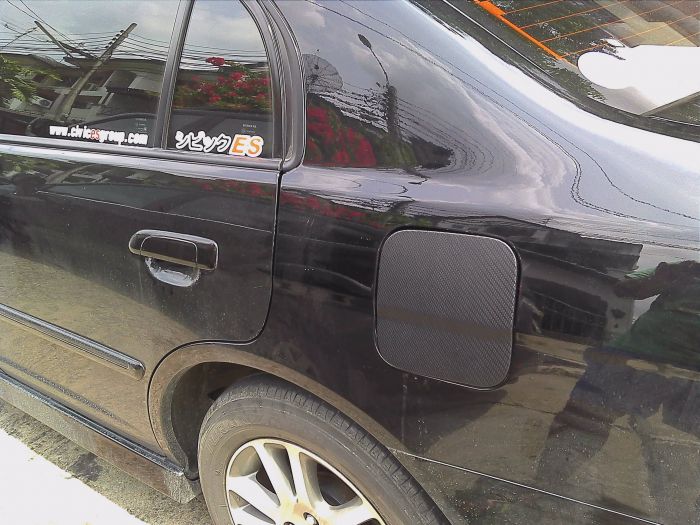

เอาหละ ได้เวลาประกอบกลับที่เดิมแล้ว.
สวยๆ ครับ รถสีดำ ไม่ค่อยแตกต่างไหร่ แต่สีอื่นๆ หล่อ ๆ เลยครับ....

.. ของผมทำออกมาแล้วตรงมุมจับจีบเป็นขขมจีบเลย 555555
ได้รับคำขอบคุณจาก: tochi229
จันทร์, 10 กันยา 2012 20:40 - DIY. ฝาครอบน้ำมัน เคฟล่า.....
pja พิมพ์ว่า:
ใช้ ไดร์เป่าแล้วดึงให้ดึง น่าจะช่วยได้ ขอบโค้งนี้ต้องใจเย็นๆ ครับ
