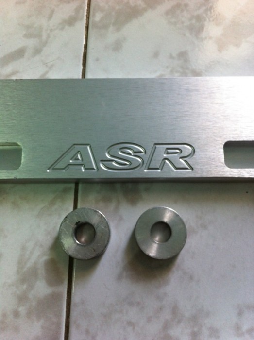

พอดีพึ่งได้มาคัพมันใส่ตรงไหนไอ้แหวนมิเนียม2ตัวอ่ะคัพ
มีแหวนมิเนียมให้มา2อันมันไว้รองตรงไหนตามที่ในรูปถูกต้องไหม
และใส่คำ้หลังล่างทับแหวนไปเลยใช่ไหมคัพ

เอาแบบเข้าใจง่ายๆนะครับ
รูปแรก คือ หัวน็อต+แหวน+ซับเฟรม แบบนี้ผิดครับ
แบบถูกคือ หัวน็อต+ซับเฟรม+แหวน หรือง่ายแหวนอยู่ด้านหลัง งงปล่าว
เนื่องจากเวลาเราถอดน็อตร้อยปีกนกออก สังเกตดูตัวถังมันจะเป็นหลุม เราจะใช่แหวนตัวนี้รองเพื่อให้ซับเฟรมประชิดกับตัวถังหรืออีกอย่างคือช่วยให้เวลาเราขันน็อตแน่นมันจะได้ช่วยไม่ให้น้อตมีแรงกดซับเฟรมบีบเข้ากับตัวถัง
แต่ถ้าหากไม่ใส่แหวนมันจะกดซับเฟรมเป็นหลุม
ปล.ผิดถูกยังงัยรอท่านอื่นเม้นท์อีกที
ได้รับคำขอบคุณจาก: Tiv  MALLMAR  bookieses  PongpanG  Phetcharat  sittichod  Poy4731  hikaru_kung  boyboom_16  Sluzer  koobe

ชัดเจนเลยคับขอบคุณคับผม

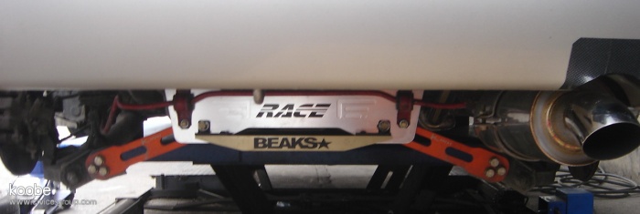

แนะนำถ้าไม่ชำนาญก็จ้างให้ร้านช่วงล่างใส่ให้ดีกว่าครับ ต้องใช้ฮ้อยหรือจะเข้ยกล้อให้ลอยขึ้นทั้ง2ข้าง ถ้าจอดล้อบนพื้นหรือสะพานมุดลงไปถอดน๊อทแล้วรูมัมจะเคลื่อนใส่ร้อยน๊อทกลับไม่ได้นะครับ เดี๋ยวจะยุ่ง
บูช2ตัวนั้นต้องลองอยู่หลังซับเฟรมอีกที่ครับ แต่ถ้ายี่ห้อนี้ของผมเค้ากลึงเชื่อมติดให้มาเลยนะ
