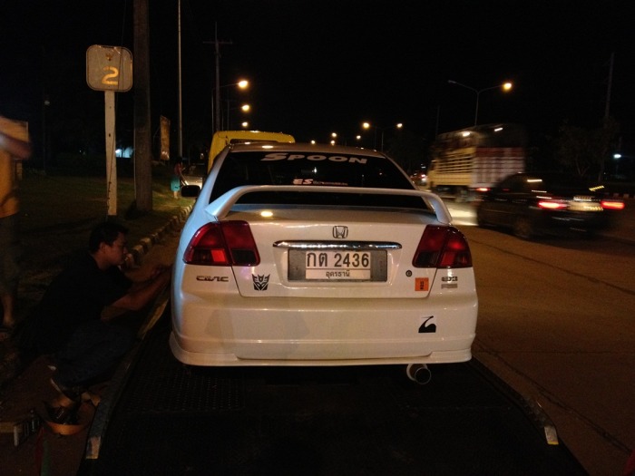

เสาร์, 8 กันยา 2012 20:53 - ลูกชาย ดับกลางอากาศ ช่วยทีครับ ( ซ่อมเสร็จแล้วครับ )
ลูกชายพังกลางอากาศ  ช่วยทีครับ
อาการของวันนี้
จอดติดไฟแดงอยู่ดี ๆ   ไฟหน้าปัด วูบลง  เร่งเครื่องไฟถึงสว่าง
แล้วอยู่ดี ๆ รอบเครื่องก็ตก  ตกลงไปถึง 0 รอบเลย
ก็เลยดับเครื่อง  แล้วลอง Start ใหม่  แล้วก็ไม่ติดเลยครับ
ดัง แต๊ก ๆ ๆ ๆ ๆ    เสียงมาจาก  อะไรซักอย่าง ใต้กรองอากาศ   ( เครื่อง D17A กล่องดำ ๆ ยาว ๆ ทางซ้ายมือ )
รถไม่ได้ ดมแก๊ซ น่ะครับ   สาวก  น้ำมันครับ  E10 ผสม E85 ครับผม
ส่วนประกอบอื่น ๆ
- แบตพึ่งเปลี่ยนใหม่ ยังไม่ถึงเดือน
- เครื่องใหม่  พึ่งยกเครื่องใหม่มา ท่อนตรงครับ
- ไดส์ชาร์ตพึงซ่อมมา พร้อมกับตอนยกเครื่อง
หลังจากเข้าอู่  ได้คำตอบแล้วครับ
อาการเกิดจากไดส์ชาร์ท ไม่ทำงานครับ  แล้ว ไดส์ชาร์ทผม มัน ผีเข้าผีออก
บางทีก็ไม่ชาร์ท  พอจะชาร์ท ก็ดันไฟเกิน  ปาไป 18V เลย(ตอนเร่งเครื่อง ) ทำให้กล่อง ECU ตัดการทำงานของเครื่องยนต์
เลยทำให้ดับกลางอากาศครับ ( ช่างบอกมาแบบนั้น )
วิ่งหาเซียงกงทั่วขอนแก่น  ไม่มีตรงรุ่นเลย..  เลยจำใจต้องจัดของใหม่...
ค่าเสียหาย  ไดส์ชาร์ท 4500 บาท  ค่าแรง 200 บาทครับผม..
