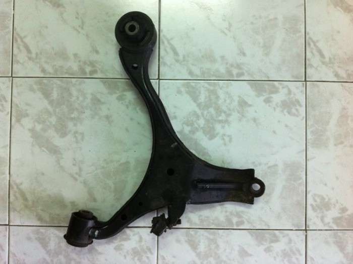

ขอเล่าทีมาที่ไปก่อนรถผมes04MTรถผมเริ่มโดยการทำช่วงล่างก่อน
กะว่าเสร็จหมดทุกอย่างจะลงล้อเริ่มแรกเลยน่าจะขับกระแทกหลุมบ่อย
ทามให้บู๊ทปีกนกขาดมันก็เริ่มมีเสียงตอนขึ้นลูกระนาดเลยจัดยูรีเทนเลย
มันก็ยังมีเสียงอยู่อีกแต่ตอนนั้นใส่คำ้หน้าบนแล้วแต่ตอนเลี้ยวกับมีเสียงดังเพิ่ม
เอาแล้วมันเปนไรหนักหนาว่าเนี้ยไปหาในกะทู้เก่าๆเจอเลยให้เอาแหวนรองและใส่คำ้โช็ค
รองไปหัวน็อตละ3ตัวรองเลี้ยวดูหายดังแฮ่ะแต่ตอนขึ้นลูกระนาดยังดังอยู่ไปดูในกะทู้เก่าๆอีก
ให้รองไปขันน็อตตรงเบ้าโช็คดูเพื่อไม่แน่นจัดไปสะยางเบ้าโช็คขาดเลยขับต่อไปทามเป็นว่าชินกับ
เสียงไปเลยไปจัดบู็ทที่ใส่เพื่อลดช่องว่างละหว่างตัวน็อตกะตัวคัสซีรถมี20กว่าตัว
เลยไปจัดคำ้หลังบนล่างมาอีกจัดหน้าล่างมาด้วยเลยขับไปอีกหลายเดือนมากพยายามขอไม่ลงหลุม

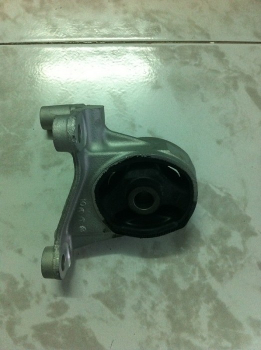

เจอหลุมก็ค่อยๆหยอดต่อสังเกตเห็นยางแท่นเครื่องตัวหน้าตรงหลังหม้อนำ้มันน่าจะขาด
มองลำบากเลยไม่ค่อยแน่ใจก็ยังไม่เปลี่ยนและก็ยังไม่ได้ไปเช็คช่วงล่างอย่างเปนทางการ
สักที่และแล้วมันก็มาถึงจนได้ดีทีขับออกจากที่ทามงานมามีลูกระนาดเลยขับช้ามากเสียงดังมาจาก
ด้านหน้าขวาเอาแล้วคิดว่าโช็คแน่เลยยางเบ้าโช็คขาดอยู่ด้วยรถผมใส่บู็ทยกตรงฝาโปรงหน้าอยู่ด้วย
มองจากด้านในรถออกมานึกว่าโช็คแทงฝากะโปรงหน้าจนฝากะโปรงยกเลยไงว่ะไม่ใช่นี่ว๊ะเลยเบรกพอเบรค
รถกินขวาเลยเอาแล้วลงไปดูปีกนกหักเลยโชคดีที่ไม่ได้ขับเร็ว
เป็นเพราะไม่ยอมรีบเปลี่ยนรีบเช็คมัวแต่ซื้อของอย่างอื่นเห็นอันโน้นถูกมั่ง
อยากได้ซื้อไว้ก่อนเดี๋ยวไงก็ต้องซื้อยังไม่ใส่ก็ไม่เป็นไรเป็นที่เล่ามาเปนการเรียงลำดับจนมาถึงวันที่ปีกนกหังอ่ะคับ
เลยอยากจะเตือนกันไว้นะคับได้ยินเสียงอะไรกะช่วงล่างผิดปกติอย่านิ่งนอนใจมันมีลามไปส่วนอื่นแน่มากน้อยแค่ไหน
อันนี้ผมก็ไม่รู้แต่เช็คและเปลี่ยนแต่เนิ้นๆดีกว่าเดียวจะมาupให้ดูอีกที่มีตัวไหนต้องเปลี่ยนมั่งและราคาเท่าไรและจะลามไป
ตัวไหนมั่งต้องรอลุ้นกันอีกที

เกิดจากบูชยูริเทนที่แข็งตัวไม่มีการบิดตัวหรือยืดยุ่นได้ทำให้ปีกนกบิดตัวแทนจนฉีกขาด

น่าจะเกิดจากบูชที่เป็นลักษณะตันๆนะครับ บิดตัวได้น้อย เพราะของเดิมมันจะมีช่องว่าในการบิดตัวได้ค่อนข้างเยอะ

ผมใส่บูชยูรีเทนเหมือนกัน
สรุป
ปีกนกหน้าร้าว แตก
เวลาเจอขรุขระ เสียงดังเอียดๆเลยครับ
บทสรุป ต้องจัดบูชปีกนกธรรมดากลับคืน
