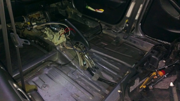

อังคาร, 4 กันยา 2012 08:12 - ช่วยด้วยคับท่านพี่ เจอน้ำใต้พรม คนขับ และคนนั่งด้วย
เจอ รูเข้าเจ้าวตัวปัญหาแล้วคับ น้ำมันมากับสายไฟเครื่องเสียงคับ แต่ยังไม่ได้อุด
เมื่อคืนไม่ทันได้อุดเลย ฝนลงมาอีกละ วันนี้ ว่าจะรื้อเอาพรม มาตาก ฝนก็ตกอีก เซ็งเลย

ผมเคยเจอมาสองแบบครับ
1. ท่อแอร์หลุด หรือกล่องประกอบแอร์ใต้คอนโซลหลุด  (สำหรับล้างแอร์มา)
2. น้ำเข้าจากรูสายไฟ บริเวณแก้มข้าง   (สำหรับที่เพิ่งทำเคื่องเสียงมา)
ลองดูครับ เจอแล้วประกอบใหม่ อุดรูซะ จบครับ
