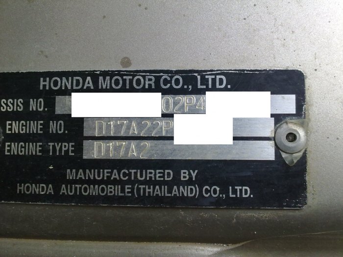

ผมขอมาตอบตามที่รู้มาครับ คนที่มี เลขตัวถังดังนี้นะครับจะมี กันโคลงหลังครับ เพราะว่ามันจะเป็นตัวท๊อป ที่ออกมาครับ
MRHES16401P4000001- สำหรับปี 01 สังเกตตรงหน้าตัว p จะเป็นตัวบอกปีของรถครับ 1p ก็คือ 01, 2p ก็คือ ปี 02 ส่วน 4 หลัง P เนี่ยแหละครับที่บอกว่าท๊อปสุดๆ อ่ะครับ เพราะผมดูในแค๊ตตาล็อค กันโคลงหลังมีในตัวที่มีเลข 4 ขึ้นมาหลังตัว p เนี่ยแหละครับ
ของผมอ่ะเป็นตัวท็อป 02 ครับแต่ว่า หลังตัว p ผมเป็นเลข 3 ครับก็ไม่มียางกันโคลงหลังครับผม
ลองดูนะครับว่าตรงกับที่ผมทราบมาไหม ถ้าไม่ตรงมาบอกกันด้วยนะครับ ผมไปค้นข้อมูลมาครับ

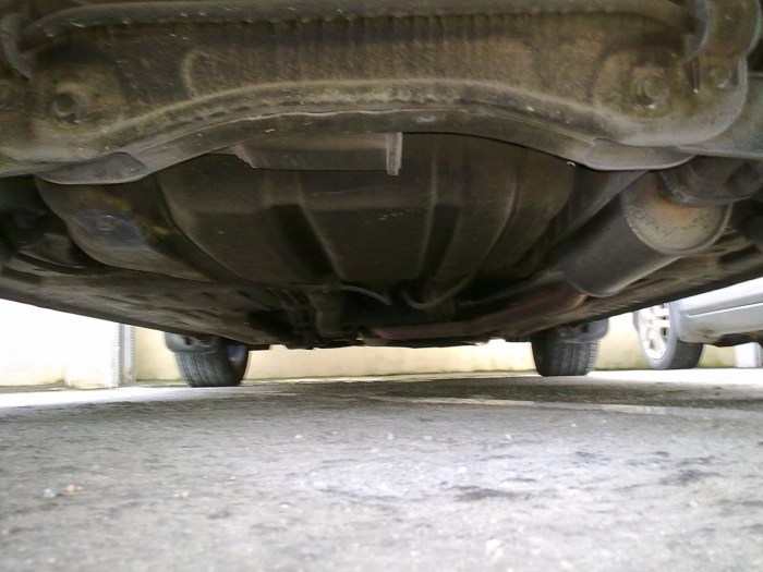

-ขอบคุณครับ- ของผมดูแล้ว02P4 ครับคงท๊อปแต่อยากรู้ว่าดูตรงไหนครับโครงหลังเนื่องจากผมซื้อมือ2มาเมื่อ2ปีก่อน เลยไม่แน่ใจว่ามีหรือไม่มีรูปประกอบจะเป็นพระคุณอย่างสูง

จันทร์, 10 กันยา 2012 16:11 - รถผมปี 02 TOP ทำไมไม่มีกันโครงหลัง
ก้มมองใต้ท้องรถด้านหลังครับ จะเห็นเหล็กเส้นดำๆพาดกลางขนานล้่อหลังทั้ง2 ข้างครับ

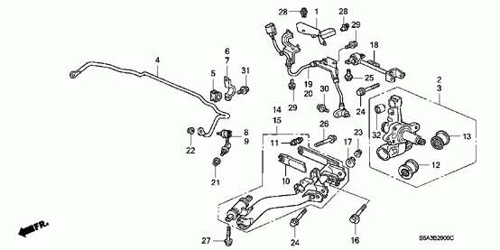

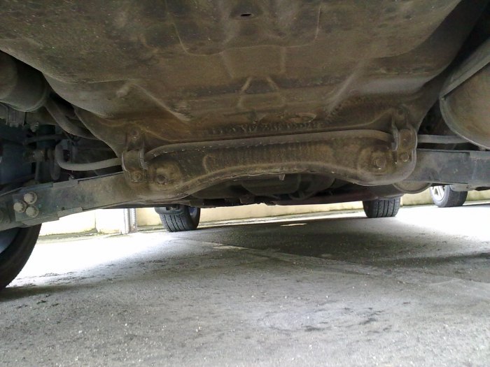

พุธ, 3 ตุลา 2012 12:50 - รถผมปี 02 TOP ทำไมไม่มีกันโครงหลัง
ของผมรถ 02 TOP ภายในสีเบจ ดูตรงไหนว่ามีหรือไม่มีกันโครงครับไม่รู้จัก อิอิดูให้ทีครับ

พุธ, 3 ตุลา 2012 13:06 - รถผมปี 02 TOP ทำไมไม่มีกันโครงหลัง
aotatix21 พิมพ์ว่า:
รูปที่2 เห็นมั้ยคับว่ามีเหล็กกลมๆสีดำ ยาวๆ มีตัวยึดอยู่ นั่นแหละคับ กันโคลง...

พุธ, 3 ตุลา 2012 14:46 - รถผมปี 02 TOP ทำไมไม่มีกันโครงหลัง
Chonchy พิมพ์ว่า:
aotatix21 พิมพ์ว่า:
อ๋อที่เส้นสีดำโค้งมาจากข้างหน้านั้นใช่ไหมครับ ขอบคุณครับได้ความรู้เพิ่มเติม -/\-
