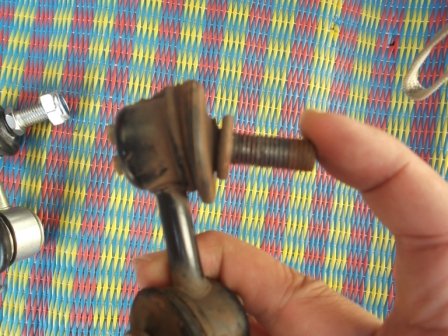

อาทิตย์, 19 กุมภา 2012 11:47 - ลูกหมากกันโคลงหน้า เปลี่ยนที่ไหน / เปลี่ยนเองได้ไหม / ราคาเท่าไร
ยี่ห้อไม่คุ้น ไหนๆก็ซื้อมาละ ใส่เลยละกัน(ค่าอะไหล่ 400บาท)
แทนที่ตัวเดิมแล้ว
แทนที่ตัวเดิมแล้ว
ประแจแหวนเบอร์ 14 กับ ประแจ 6 เหลี่ยมเบอร์...จำไม่ได้
แค่นิ้วเดียวก็โยกได้(เสื่อมสภาพ)
ขนาดเท่ากันเลย
ขนาดเท่ากันเลย
ยี่ห้อ ไม่คุ้น
ยี่ห้อ ไม่คุ้น
ได้รับคำขอบคุณจาก: Freeway  TOrunTO  ake_farlikit
