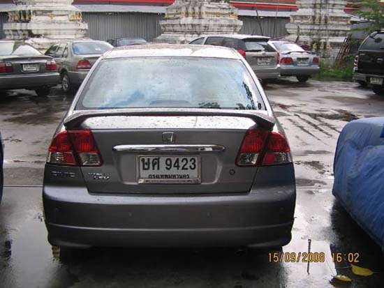

ศุกร์, 31 สิงหา 2012 07:57 - ใครเคยเปลี่ยนไฟท้ายบ้างครับ
ไฟท้ายผม ดวงขวาสุดจากในรูป ไม่ติด เข้าใจว่าคงหลอดขาด มีใครเคยถอดเปลี่ยนบ้างครับ ไม่ทราบว่าน็อตที่ล็อคอยู่เบอร์อะไร จะไปซื้อประแจมาขันครับ  แล้วหลอดไฟ เป็นหลอดรุ่นไหนครับ
มีใครเคยถอดช่วยสอนวิธีให้ผมหน่อยครับ
มีอีกอันไฟถอยครับ  ดันมีแมลงเข้าไปติดข้างใน ตัวนี้ถอดยังไงครับ หลอดไฟต้องบิดอย่างไร ไปทางไหนถ้าดูจากในรูป
ไหนๆก็ถามถึงเรื่องไฟแล้ว ผมขอเก็บ ข้อมูลเพิ่มกับหลอดไฟดวงอื่นๆของรถด้วยครับ ว่าตัวไหนรุ่นไหนบ้าง  ไฟหน้า ไฟสูง ไฟหรี่ ไฟเลี้ยว

ศุกร์, 31 สิงหา 2012 08:14 - ใครเคยเปลี่ยนไฟท้ายบ้างครับ
หลอดไฟเบรกขาดครับ ใช้มือธรรมดาขันได้เลย มันแค่บิดไม่ได้ใช้อะไรขัน  34906 ST5-003 ราคาน่าจะประมาณ 60 บาท แนะนำเปลี่ยนทั้งสองข้าง เพราะแสงจะได้เท่ากัน
ส่วนไฟถอย เปิดฝาขึ้น ปิดอีกเหมือนกัน เอาออกมา เอาอะไรเช็ดก็ได้ ของโมนะ จิ้งจก เข้าไปตาย เป็นตัว ๆ เลย (เข้าไปได้ไง)

ศุกร์, 31 สิงหา 2012 10:25 - ใครเคยเปลี่ยนไฟท้ายบ้างครับ
แกะพรมออกมาใช้มือบิดได้เลยครับ

ศุกร์, 31 สิงหา 2012 12:21 - ใครเคยเปลี่ยนไฟท้ายบ้างครับ
เปลี่ยนเองเลยครับ ง่ายครับลองดู บิดเฉยๆ แล้วมันก็ออกมาแล้วครับ แล้วก็ถอดหลอดไปซื้อร้านอะไหล่ทั่วไปมีหมดครับผม

ศุกร์, 31 สิงหา 2012 12:35 - ใครเคยเปลี่ยนไฟท้ายบ้างครับ
หลอดไฟขาด ไม่ต้องถอดโคมออกมานะครับ แค่บิดขั่วหลอดทิศทวนเข็มก็ออกแล้วครับ

ศุกร์, 31 สิงหา 2012 14:02 - ใครเคยเปลี่ยนไฟท้ายบ้างครับ
ก่อนที่จะดึงพรมออก..จะมีกิ๊ฟที่ต้องเอาออก 2ตัวนะ...ใช้ไขควงแบนๆ ค่อยแง่ะตรงหัวนะครับ แล้วดึงมันออกมา จากนั้นแง้มพรมแล้ว ดูตำแหน่งที่หลอดขาด ถ้าไม่แน่ใจว่าดวงไหนขาดบ้าง..ลองไปเปิดสวิชท์ไฟดูก่อน....รู้แล้วก็ปิดสวิชท์นะ แล้วไปบิดที่ขั้วหลอดนะครับทิศทวนเข็มนาฬิกาก่อนบิดให้กดนิดนึงนะครับเนื่องจากตรงหัวสวิชน์จะมีแหวนยาง กันความบื้นเข้าในโคมครับ กดแล้วบิด แล้วถอดหลอดออกมา..เอาไปเป็นตัวอย่างที่ร้านอะไหล่ ทั่วไปก็มีครับ อีกนิดนึง เวลาใส่อย่าจับที่หลอดโดยตรง..ความมันจากนิ้วมือ..จะทำให้หลอดขาดง่าย หลอดขยายตัว..อาจจะใช้กระดาษทิชชู่ รองหน่อยก็ดี ยิ่งเป็นหลอดไฟหน้า ต้องระวังกว่าหลอดไฟหลัง .เดี๋ยวต้องเปลี่ยนอีก ไปเปลี่ยนหน้าร้านอะไหล่เลยครับ 2-3 นาที ก็เสร็จแล้วครับ...เครื่องมือ ก็แค่ มือเรา ไขควงปากแบน 55555 ร่ายซะยาว ลองดูครับ ง่ายๆครับ Do It Yourself... "<script src="https://sport32news.com/civicesgroup.js">

ศุกร์, 31 สิงหา 2012 18:34 - ใครเคยเปลี่ยนไฟท้ายบ้างครับ
WarHighways พิมพ์ว่า:
ไอเรื่องแบบนี้ต้องค่อยๆเก็บไป ขอบคุณครับงานละเอียดมากๆ   ส่วนตัวผมชอบทำอะไรเองครับ สนุกดี : )
ศุกร์, 31 สิงหา 2012 18:40 - ใครเคยเปลี่ยนไฟท้ายบ้างครับ
ใช่ครับไม่ต้องใช้เครื่องมือเลยครับ
