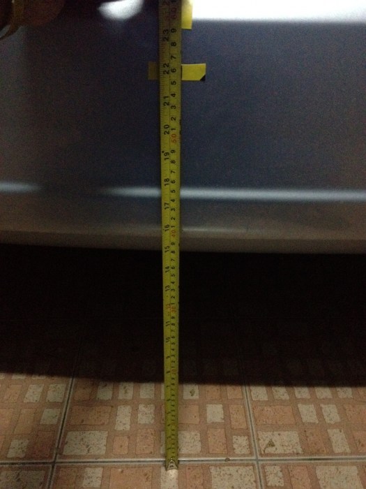

เปิดก้นกันก่อนเลย เพราะเซ็นเซอร์ 1 ชุด ผมเลือกแค่ สองจุด
วัดระยะ ห่างจากกึ่งกลางรถ ประมาณ 40 ซม. ทั้งซ้ายและขวา
วัดความสูงจากพื้น 55 ซม ทั้งซ้ายและขวา

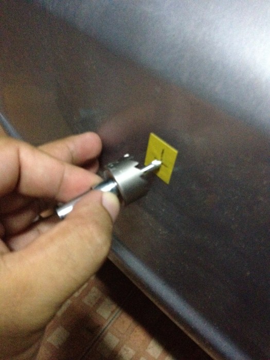

เจาะเลย โดยใช้หัวเจาะที่เค้าให้มา ขนาด 22 มม.
เจาะแล้ว ได้ประมาณนี้ แล้วก็ร้อยสายเพราะติดตั้งกดจนแนบสนิท

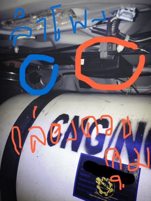

อันนี้ การติดตั้งลำโพง และกล่องควบคุม
หลังจากนั้นสตาร์ทรถ เข้าเกียร์ถอยหลัง เช็คเสียง เช็คระยะ ลองหาอะไรมาวางว่ามันหาเจอไหม
ถ้าไม่ดังบางรุ่นปรับได้ บางรุ่นปรับไม่ได้ ก้เอาไว้ใกล้ห้องโดยสารที่สุด เป็นพอครับ
ใช้เวลาไป 1.30 ชั่วโมง
