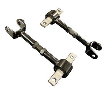

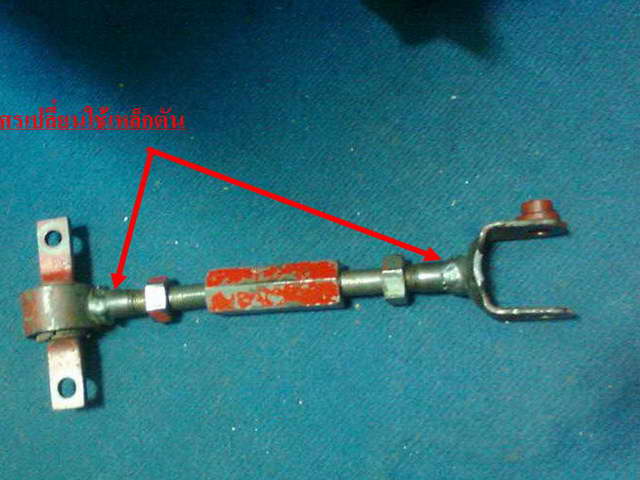

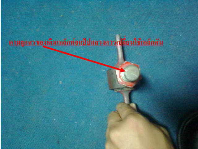

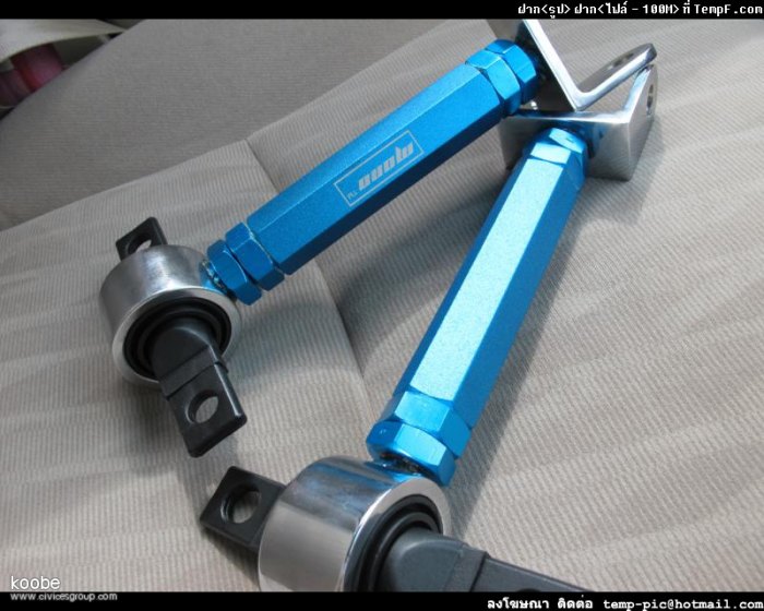

สำหรับการเอาแคมเบอร์เดิมไปทำคร่าวๆมี 3 แบบนะครับ
1.ทำอย่างของผมตามรูปแต่ใช้เหล็กเดิมตัดกลางแล้วทำเกลียวด้านนอกสองข้าง แบบนี้ใช้ไปเรื่อยๆมีหักครับผมเจอมาแล้ว
2.ทำแบบของพี่นัท(รูปอันสีฟ้า)คือเหล็กเดิมตัดกลางแล้วทำเกลียวด้านในสองข้าง แกนกลางปรับได้เป็นเหล็ก แบบนี้ยังไม่เคยลอง
3.ทำแบบที่ผมแก้งานมาโดยใช้เหล็กตันแทนเหล็กแป้ปเดิม น่าจะแข็งแรงกว่าเดิม(งานนอกที่ขายกันก็แบบนี้ทั้งนั้น)

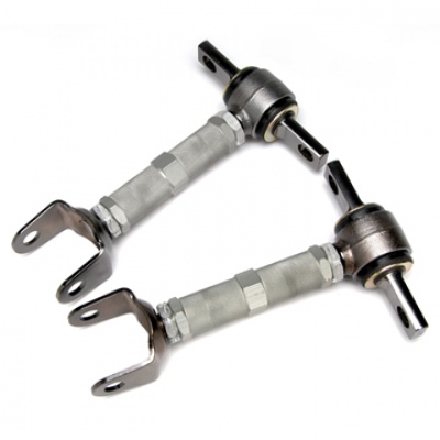

พุธ, 29 สิงหา 2012 00:05 - แคมเบอร์หลัง
thaipra พิมพ์ว่า:
koobe พิมพ์ว่า:
ขอบคุณครับ พี่เม่น แบบนี้แหละต้องแจ้งเตือนกัน อันตรายจริงๆนะ
ไอ้ตัวที่ว่านี่ ราคาเท่าไหร่คับท่านพี่ดูแข็งแรงดีจริงๆและหาซื้อได้ที่ไหนครับ ตอบด้วยนะครับอยากได้ๆ

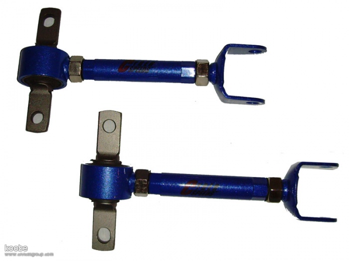

แคมเบอร์หลัง แบบที่เห็นพอดีผมไปเจอรูปมาเป็นร้านซ่อมช่วงล่าง และขายยาง (ผมก็ลืมเก็บไฟล์ไว้) แต่ผมเอารูปไปให้โรงกลึงดูบอกทำได้ สบายมาก ก็ว่าจะเอาไปทำมาใช้อยู่ครับ ก็แบบที่พี่เม่นว่านะครับ ต้องเอาของเดิมติดรถไปให้โรงกลึ่งทำเพิ่มให้ ที่สำคัญต้องระวังเรื่องความแข็งแรงของรอยเชื่อม เดี๋ยวผมมีรูปแคมเบอร์แบบต่างๆเซฟเก็บไว้มาให้ดู (หรือไม่ก็ให้ร้านพรเทพโช๊คอัพถอดมาทำให้ครับ ผมก็ทำที่ร้านพี่ใหม่ พรเทพ แกครับ)
แบบนี้ของ Skunk2
แบบนี้ของ  Skunk2
D2
D2
EP3
EP3
อันนี้ของ MUGEN
อันนี้ของ MUGEN
อันนี้ของ TEE MONO สุดยอด
ได้รับคำขอบคุณจาก: lkki5  puyzaaaaa  Trairat HATC  K-yuthya
