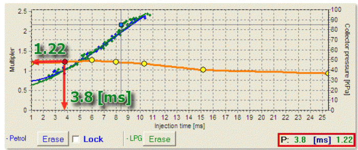

คุณ es330 ครับ ไปติดที่คุณยุทธมาเหมือนกันใช่ไหมครับ
ตอนนี้รถผมมีปัญหาล่ะ เวลาขับมาแล้วเบรคเครื่องจะสั่น ๆ เหมือนจะดับ
แต่บางครั้งก็ดับไปเลย หรือเวลาจอดติดอยู่บนคอสะพานบางครั้งก็ดับ
เคยให้คุณยุทธจูนใหม่ก็ยังไม่หาย แต่ตรงกันข้ามได้ผลอัตราเร่งดีขึ้น เยียบเป็นมาเลย ไม่อืดเหมือนแต่ก่อน
เลยถามปัญหาหลัก ๆ ของ ES ดูเท่าที่รู้มันจะมีปัญหาเรื่องตอนแอร์ตัดแล้วรอบเครื่องจะตก ถ้าอากาศเข้าไปไม่ทันเครื่องก็ดับ ถ้าอากาศเข้าไปทันก็ไม่ดับ ..
คุณยุทธแนะนำว่าต้องเจาะท่อ ID ใหม่ เพื่อให้รูมันแคบลง เนื่องจาก หัวฉีดของ AC ช่วงที่มาติด ผู้นำเข้าไม่ใด้คาริเบทมา
ผมก็งง อ้าวแล้วรูเก่าทำไง แก๊สไม่รั่วออกมาเหรอ แต่ลองหาข้อมูลดูแล้วมันจะมีกาววิเศษอะไรเนี่ยแหล่ะ อุดระหว่างรูได้ ถ้ามันรั่วออกมาล่ะ
เลยอยากถาม คุณ es330 ครับว่าเคยเจอปัญหานี่หรือเปล่า
เท่าที่ผมคุยกับเพื่อนที่ใช้ ES เหมือนกันก็จะออกอาการเดียวกันนะครับ เวลาเบรคบางครั้งเครื่องจะสั่น ๆ
หรือจะยอมทนใช้ไปเพราะเดือนนึงจะดับประมาณ 1 - 2 ครั้งเองครับ กลัวเจาะใหม่แล้วรถจะพังอ่ะ

ของ เดิมช่างเค้าเจาะรูหัวฉีดมาเท่าไหร่เหรอเต้น โดยปกติเครื่องยนต์และแรงม้าของ ES 1.7 เราน่าจะอยู่ประมาณ 1.8-1.9mm อ่ะนะ ถ้าใหญ่ไปรอบเดินเบาก็จะจูนยากมีปัญหารอบไม่นิ่ง เบาดับบ้าง แต่ถ้าเล็กไป ก็จะมีปัญหาวิ่งไม่ค่อยดี
ทีนี้จะรู้ได้อย่างไรว่ารูที่เจาะมาเล็กหรือใหญ่เกินไป วิธีการก็คือ หลังจากที่เรา Auto Calibrate ให้ลองสังเกตที่ค่าตัวคูณของจุดจูนจุดที่ 2 จากทางซ้ายมือซึ่งเป็นรอบเดินเบาว่ามีค่าตัวคูณ (แกนกราฟด้านซ้ายมือ) เท่าไหร่ โดยคลิกเมาส์ไปที่จุดนั้นให้เป็นสีแดง แล้วสังเกตค่าทางด้านขวาล่างของกราฟ จะบอกถึงเวลาในการฉีดและค่าตัวคูณจุดที่เราเลือก ค่าตัวคูณที่เหมาะสมควรอยู่ระหว่าง 1.1- 1.6 ถ้าตัวคูณมากกว่า 1.6 ก็แสดงว่ารูหัวฉีดเล็กเกินไป (ลองดูจากรูปนะ) ระบบจึงต้องใส่ตัวคูณมากเพื่อให้หัวฉีดเปิดนานขึ้น ซึ่งถ้าเป็นแบบนี้ อาจทำให้หัวฉีดจ่ายก๊าซไม่ทันในช่วงที่มีโหลดของเครื่องยนต์สูงๆ ทาให้หัวฉีดเปิดค้างและมี Error แจ้งว่า "Injector time too long" ได้ แต่ถ้ามันใหญ่เกินไป ค่าตัวคูณมันจะน้อยกว่า 1.1 ลงไป ซึ่งจะทำให้มีปัญหารอบเดินเบา เพราะว่าเมื่อเราปรับค่าตัวคูณเพียงน้อยนิด ก็จะทำให้ปริมาณก๊าซที่ถูกฉีดออกมานั้นเปลี่ยนแปลงไปเยอะมาก ซึ่งทำให้จูนได้ยากมากครับ
อ้อ แล้วอย่าลืมจูนรอบที่ต่ำกว่ารอบเดินเบาด้วยนะ รอบที่ต่ำกว่ารอบเดินเบาในความหมายของผมคือ ช่วงเวลาที่เราถอนคันเร่งอ่ะครับ วิธีารก็คือลอง เบิ้ลเครื่องอยู่กับที่โดยใช้น้ำมันก่อน เพื่อเอากราฟน้ำมันมาเป็นตัวตั้งสำหรับจูนแก๊ส จากนั้นเปลี่ยนเป็นแก๊สแล้วก็ทำแบบเดียวกับน้ำมัน เบิ้ลเครื่องแล้วลองปรับตัวคูณไปเรื่อยๆ จนกราฟแก๊สมันทับกับกราฟน้ำมันครับ
ลองดูนะ ไม่เข้าใจลองโทรมาถามก็ได้ เผื่อพอจะช่วยได้ครับ
3 Step ให้รถวิ่งดีขึ้น
ได้รับคำขอบคุณจาก: cisco  carrimoroll  LOUKGOLF@ES04  peacepeak  J.Anusorn  tigerchamp  amnouy

พุธ, 14 ตุลา 2009 15:40 - 3 Step ให้รถวิ่งดีขึ้น
yoosabai พิมพ์ว่า:
cisco พิมพ์ว่า:
หรือลองวิธีตามที่ คุณ es330 บอกก่อน
1. ล้างลิ้นปีกผีเสื้อ
2 .ล้างมอเตอร์เดินเบา
3. ตั้งองศาจุดระบิด
4. ตั้งวาลว์
มีข้อมูลบางที่แนะนำว่า ทำความสะอาดกรองอากาศ ด้วย
ขอบคุณครับ พี่เอ้ ดูแล้วมันรูใหญ่จิง ๆ ครับต้องไปเจาะใหม่ ของผมประมาณ 2 กว่า ๆ

อังคาร, 20 ตุลา 2009 21:12 - 3 Step ให้รถวิ่งดีขึ้น
เป็นเหมือนกันครับ รับเบาแล้วสั่น บ้างครั้งก้ดับครับ

จันทร์, 25 มกรา 2010 15:52 - 3 Step ให้รถวิ่งดีขึ้น
อาการคล้ายผมเลย es01 เครื่องร้อนตอนรถติดหนักๆรอบตกเหลือ 400-500 จะดับๆต้องกดเป็นน้ำมัน ติดร้านคุณยุทธเหมือนกันระบบ AC ที่ทำไปมีปรับตัองวาล์วใหม่,เปลี่ยนหัวเทียนใหม่,ล้างลิ้นปีกผีเสื้อ ไม่หายยังเป็นอยู่ทุกวัน
bizx30
ชื่อเล่น: บาส
เข้าร่วม: 28 กันยา 2009
ตอบ: 252
ได้รับคำขอบคุณ: 7
ที่อยู่: ปากน้ำ
จันทร์, 25 มกรา 2010 17:06 - 3 Step ให้รถวิ่งดีขึ้น
NatHondaCivic พิมพ์ว่า:
ตั้งวาว + ล้างลิ้น แล้วหลังจากนั้นมีการจูนแก๊ซใหม่รึยังครับ
ของผม 03 ตั้งวาว + ล้างลิ้น แล้วจูนแก๊ซครั้งแรก (ให้ร้านที่ติดตั้งจูนให้) ก็ยังมีอาการเบาดับอยู่ครับ
เลยให้เพื่อนจูนใหม่ให้ ครั้งแรกก็ออโต้จูน (เหมือนทางร้านทำ) ลองเทสขับรถติดๆก็ยังมีอาการเบาดับ
เพื่อนผมเลยตั้งแก๊ซให้หนากว่า ออโต้ จูน หน่อย (เพราะปกติทางร้านจะจูน แบบ ออโต้ ให้เราครับ) หายเลยครับ อาการเบาดับ
ลองดูครับ เผื่อหายเหมือนผม

อังคาร, 26 มกรา 2010 12:39 - 3 Step ให้รถวิ่งดีขึ้น
จูนใหม่แล้วครับ Auto tune และปรับจูนตอนเครื่องร้อนๆเลยก็ไม่หาย เส้นแก็สทับเส้นน้ำมันแบบเนียนๆแล้ว เฮ้อ เครียด!
