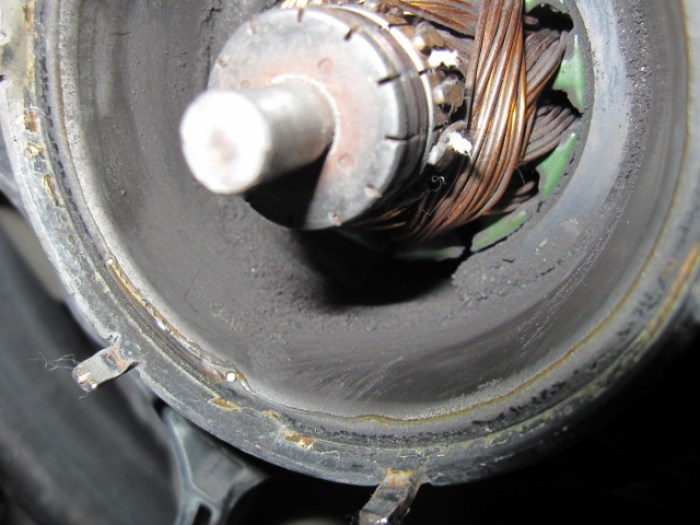

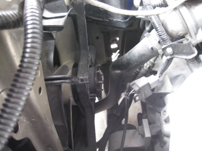

ทนเสียงมาทั้งอาทิตย์ วันนี้ว่าง จัดซะ 50 บาท ค่าแปลงถ่าน พัดลมฝั่งติดแบบตเตอร์รี่ (ตูดยาว)
ด้านในเป็นบูต ไม่ใช่ลูกปืน เลยคิดว่าไม่ต้องเปลี่ยนอะไรนอกจากแปลงถ่าน  ปลดล็อกก้านเหล็ก สัก 5 ก้าน ตามถนัด ดึงออกตรงๆง่ายๆ
แต่ตอนใส่จะยาดนิดนึ่งนะครับ เพราะแปลงถ่านใหม่มันยาว เอารูปมาฝากครับ

แปลงถ่านหมด

ทำความสะอาดบ้างก็ดี

แปลงถ่าน 50 บาท ร้าน HARDWARE  ตอนนี้เสียงเงียบสนิทเป็นปกติ  ผมถอดแต่ตูดมอเตอร์ เพราะขี้เกียจ ถอดส่วนอื่นๆ หวังว่าจะเป็นประโยชน์บ้างนะครับ  ไม่ต้องทำตามก็ได้  แต่อยากเล่าให้......เพื่อนฟัง
