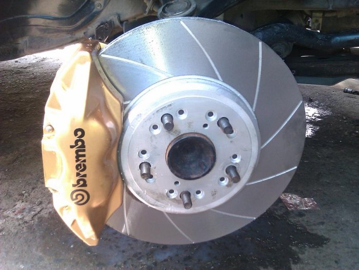

เสาร์, 25 สิงหา 2012 12:37 - [ถาม] เบรคตัวไหนที่แปลงใส่ง่ายที่สุด
ผมว่าน่าง่ายสุดก้อ DC5 นะ
แต่ผมใส่ Brembo F50 แปลงไม่อยากครับ

เสาร์, 25 สิงหา 2012 14:05 - [ถาม] เบรคตัวไหนที่แปลงใส่ง่ายที่สุด
Kriss_es04 พิมพ์ว่า:
แปลงยังไงครับผม มีรูปให้ดูมั้ยครับ

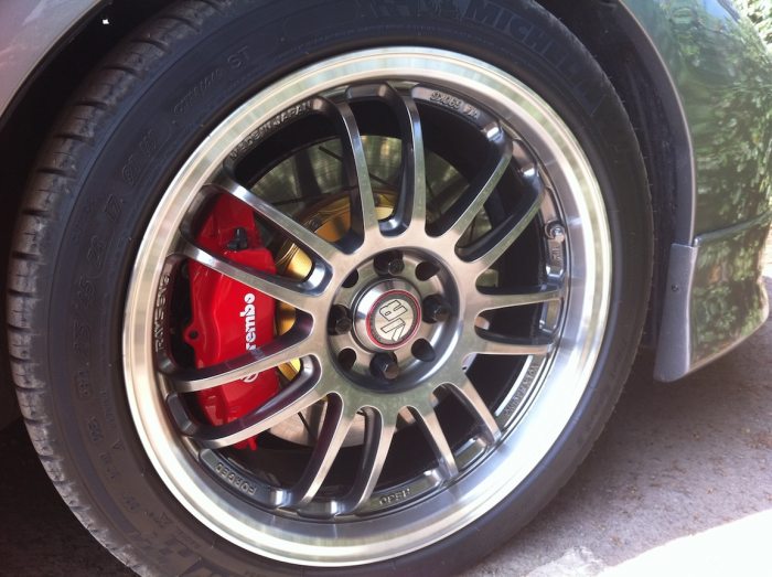

อาทิตย์, 26 สิงหา 2012 21:59 - [ถาม] เบรคตัวไหนที่แปลงใส่ง่ายที่สุด
อีกหนึ่งทางเลือกครับ รถผมติดBrembo. Porche 911 turbo ติดตั้งที่TT Racing ช่างบอกติดตั้งง่ายเพราะAdapter ยึดขาปั้มBremboจากด้านล่าง ทำให้ไม่ติดคอม้าและยังสวยงามอีกต่างหาก

พฤหัส, 27 กันยา 2012 14:23 - [ถาม] เบรคตัวไหนที่แปลงใส่ง่ายที่สุด
wutdy พิมพ์ว่า:
http://www.civicesgroup.com/forum/topic31531
