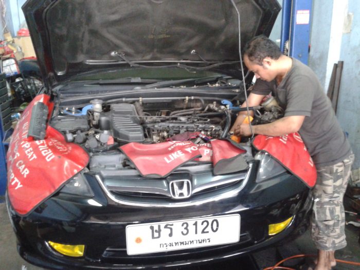

                 แนะนำเลยครับ อู่นี้      S&H service tuned&modified  โดย   ช่างแสบ
คนนี้ไง ช่างแสบ อู่ S&H รามอินทรา กม.4 ตรงข้ามธนาคารไทยพานิชน์

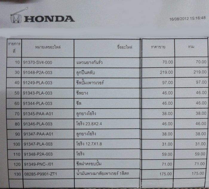

OVHL ปั๊ม เพาเวอร์ เบิกของตามPart Number นี้เลย

สิ้นเดือน มีเพิ่มอีก 2 รายการ  ยางแท่นเครื่อง  แล้วก็ OVHL ปั็มเพาเวอร์    >>>>

ยางแท่นเครื่องแท้ 4 ตัว ราคาแทบล้มเลยครับ
ปั้มพาวเวอร์ ให้เช็คสายพาวเวอร์ด้วยนะครับ
แต่ยังไงช่างแสบจะเช็คสายอีกทีแน่ครับ...

ครับผม มีสายเพาเวอร์ 2 เล้น ประมาณ 800 บาท    แล้วยางแท่นเครื่องตัวหน้าล่างครับ เริ่มแตกลาย..  ช่างประเทิณว่า ซัก 10000 โล ค่อยมาเปลี่ยน
