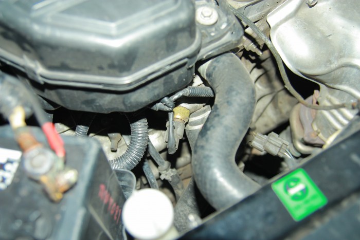

อาการที่ว่ามาใช่แบบนี้ไหม ประมาณว่าเครื่องร้อนสตาร์ทติดยาก แต่ตอนเช้าทีเดียวติดหรือเปล่า เช่นขับมาสัก10 กม.จอดซื้อของที่เซเว่นแป๊บหนึ่งและมาสตาร์ทจะสตาร์ทติดยาก เสียงอี๊ดๆๆๆๆๆ ยาวเหมือนน้ำมันไม่เข้าเครื่องใช่ไหม ถ้าเป็นอาการแบบที่ผมว่ามา ให้ลองเช็คเซ็นเซอร์อุณหภูมิน้ำ(อาจเสื่อม)  วิธีเช็ค เมื่อเกิดอาการ ให้ถอดจุ๊บสายไฟเซ็นเซอร์นั้นออก แล้วสตาร์ทถ้าติดง่าย ฟันธงได้เลยว่า เจ้าตัวเซ็นเซอร์กลับบ้านเก่าแล้ว เปลี่ยนใหม่เบิกศูนย์ 19xx บาท ครับ ลองดูขอให้โชคดี หายป่วยไวๆครับ

อาการเป็นแบบนี้เลยครับ แต่เจ้าตัวเซ็นเซอร์อุณภูมิอยู่ตรงไหนครับ  เดี๋ยวจะลองดูครับ ขอบคุณมากครับ

มองไปที่ท่อสายยางสีดำนะครับอยู่ข้างๆท่อซ้ายมือจะมีตัวสีทองเหลืองสายสีดำอยู่ แต่ไม่ใช่ตัวนี้เพียงแต่ลักษณะรูปร่างจะเป็นแบบนี้    ตำแหน่งที่ว่าจะอยู่ข้างๆกล่องสีดำด้านบนขวามือของรูปนะครับ จะมีสายไฟแบบจุ๊บเสียบ เปิดฝากระโปรงหน้าก้มดูตรงกลางเครื่องจะอยูข้างๆกล่องสีดำขวามือติดกับสายกราวด์
