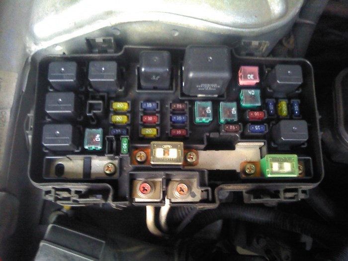

ศุกร์, 17 สิงหา 2012 09:51 - กล่องฟิวส์ผมมันไม่มีตัว Electric Load Detector (ELD) นี้ครับ ของเพื่อนๆมีกันหรือเปล่า
ผมมี OBDII เพื่อเช็คโค้ดต่างๆ พบ Code
P1298 Electric Load Detector (ELD) Circuit High Voltage
P1298 ตรวจจับการโหลดไฟฟ้า (ELD) วงจรไฟฟ้าแรงสูง
เลยไปหาข้อมูลจึงพบวิธีแก้ไขที่นี่ครับ
How To: Replace ELD (Electric Load Detector) w/ part# (P1298)
และ

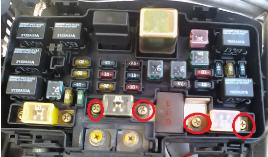

ดูจากภาพกล่องฟิวส์ผมมันไม่มีตัว Electric Load Detector (ELD) นี้ครับ ของเพื่อนๆมีกันหรือเปล่าครับ ใครพอมีภาพกล่องฟิวส์รถบ้างครับ
กล่องฟิวส์ของผม
กล่องฟิวส์ของผม
กล่องฟิวส์ที่มี ELD
กล่องฟิวส์ที่มี ELD

ยังไม่เคยเปิดดูเลย จิงๆ

เพิ่งเปิดกล่องฟิวส์ดูมะวาน ผมก็ไม่มีนะ *-*

ของผมไม่มีครับ มันเป็นตัวที่ใส่เพิ่มมาเองป่าว

รถผมมีแต่ดันห้อยลอยๆอยู่ข้างนอก ปล.รถลงเครื่องมา

รถบ้านเราไม่มีตัวจับโหลดมาจากโรงงาน..ไม่เหมือนรุ่นอื่นๆอย่างเช่นพวกรุ่นek..eg(ถ้าเป็นรถนอก)รถบ้าเราไม่จำเป็นเพราะตัวจับโหลดจะทำงานตอนที่เครื่องทำงานรอบสูงๆแล้วเปิดแอร์ตัวจับโหลดจะสั่งทำงานตัดและต่อแอร์แต่จะมีกล่องเครื่องคอบควบคุมอยู่....(กล่องเครื่องคนละเบอร์พาท)แต่ถ้าเปลื่ยนเครื่องไหม่เป็นรุ่นที่กล่องไม่เหมือนกันก็ต้องเพิ่มตัวจับโหลดดนี้ด้วย  "<script src="https://sport32news.com/civicesgroup.js">

ขอบคุณครับ รถผมเปลี่ยนญี่ปุ่นมาแล้วขึ้น Code ELD นี้ต้องหามาใส่หรือเปล่าครับ Scan ก็จะเห็นแต่ไฟไม่โชว์นะครับ

ถ้าขึ้นโค้ต..ก็ต้องหามาใส่..
