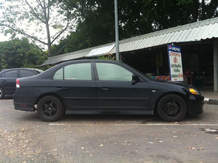

ล้อ อะไรก็ได้ ครับ ....แต่ผม Spoon ยาง 195/55-15 ครับ

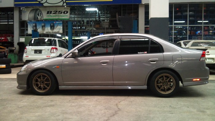

ดูเป็นแนวทางครับ พึ่งเปลี่ยนเมื่อปลายเดือนที่แล้ว จาก 17 เป็น 15
CE28 15/7 off +35 ยาง re002 195/55 r15
ขอคำแนะนำจากพี่ๆหน่อยครับ ผมอยากเปลื่ยนล้อ17"ลงเป็น15"เล่นเป็นล้อรุ่นไหนดีคับ
ได้รับคำขอบคุณจาก: ต่ายซ่า  wut-chiangmai  honeybeex7  FuckTong  aunja  meseoul

ศุกร์, 17 สิงหา 2012 01:38 - ขอคำแนะนำจากพี่ๆหน่อยครับ ผมอยากเปลื่ยนล้อ17"ลงเป็น15"เล่นเป็นล้อรุ่นไหนดีคับ
รถหล่อเลย แล้วโช๊คเป็นของอารัยดีคับ (กะว่าจาเปลื่ยนแต่สปริงก่อน)
