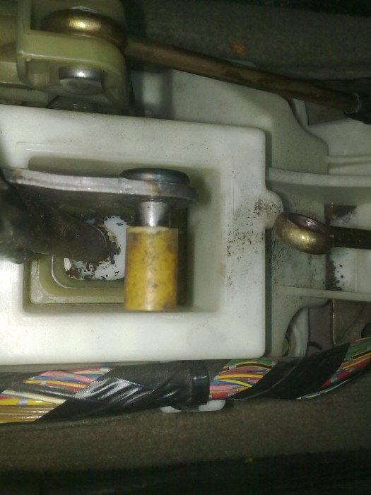

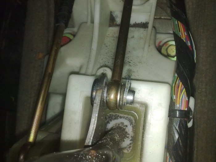

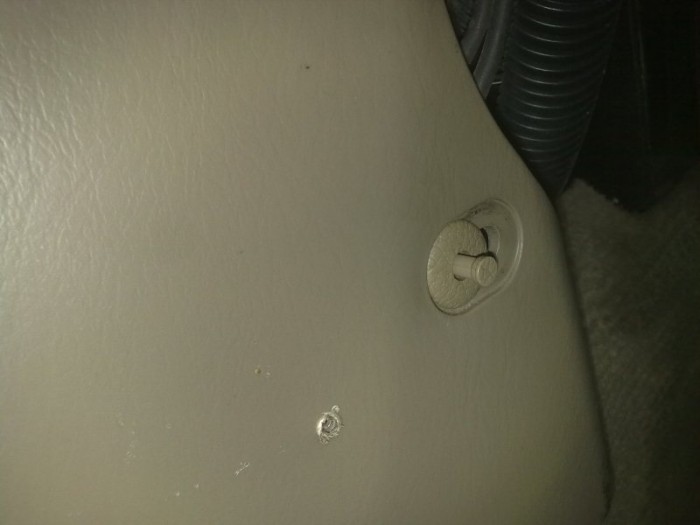

อังคาร, 14 สิงหา 2012 08:28 - บูชคันเกียร์แตกครับซ่อมเอง ง่ายๆครับ
ลองดูครับเป็นแนวาทงครับแบบละเอียดๆครับใช้บูชมอเตอร์พัดลมเป็นตัวช่วยครับ

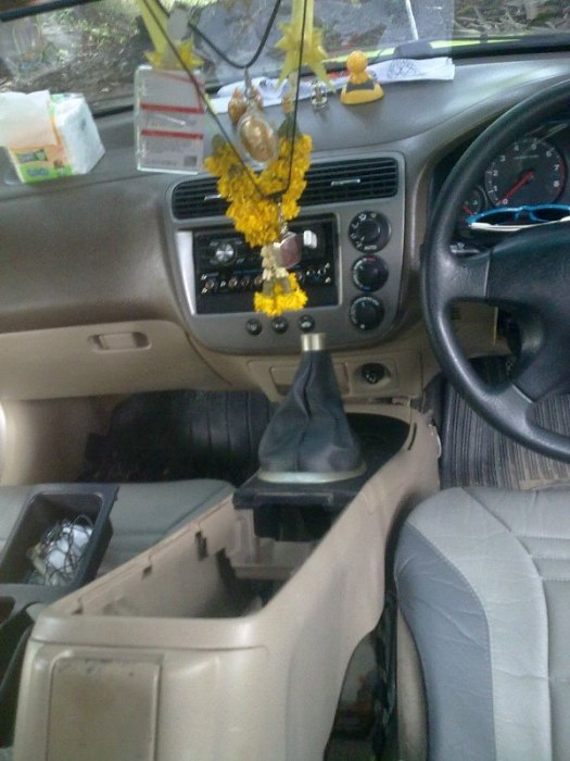

งัด
งัด

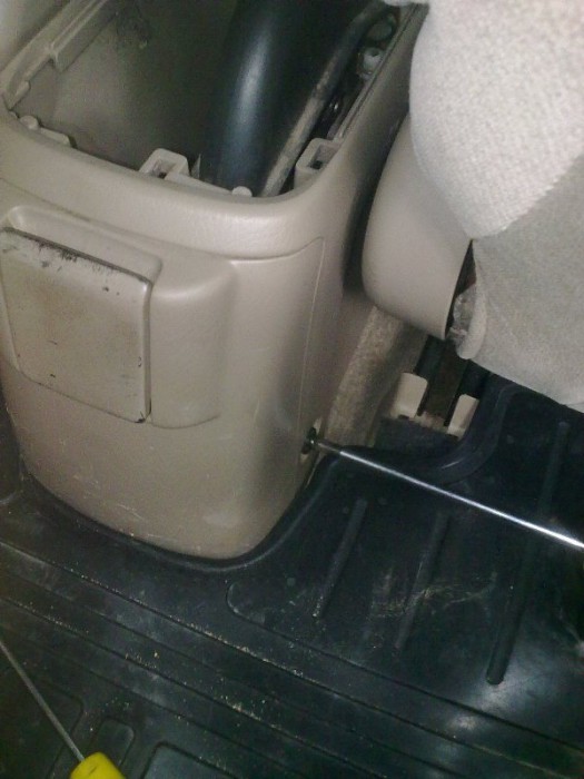

ไขสกรู มี 2 จุดครับด้านบนและล่างครับ

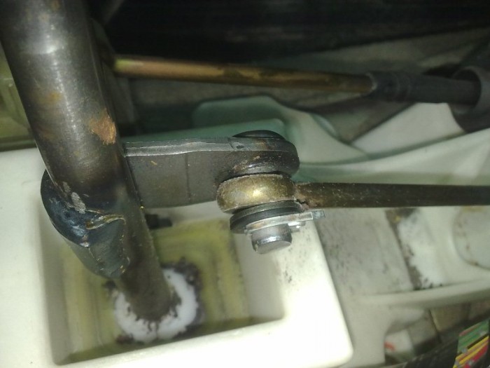

ปลดพุ๊กออกและดึงครับ
ยกออกกันเลย
ยกออกกันเลย

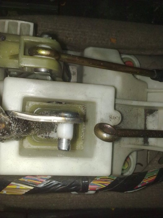

เจอตัวแล้วครับ
เจอตัวแล้วครับ

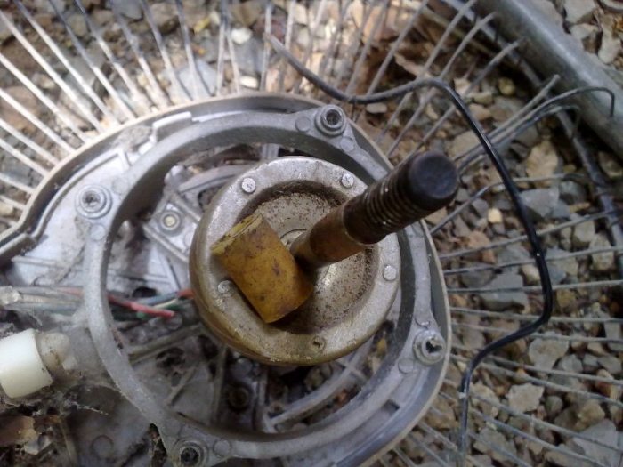

อังคาร, 14 สิงหา 2012 08:33 - ลองดูครับเป็นแนวาทงครับแบบละเอียดๆครับใช้บูชมอเตอร์พัดลมเป็นตัวช่วยครับ

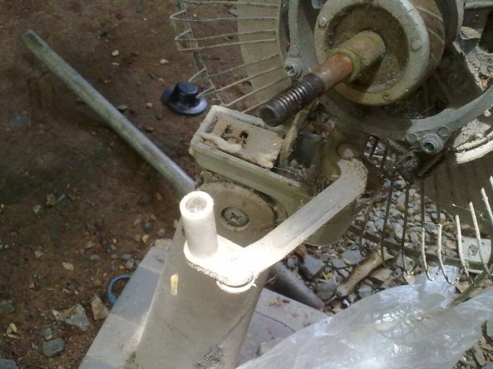

เดินไปเดินมาเจอพัดลมที่พังพอดีเลยมีบูชแกนมอเตอร์และเดือยที่ใช้สำหรับหมุนมอเตอร์ตัวขาวๆครับ
ถอดออกจากแกนเลย
ถอดออกจากแกนเลย

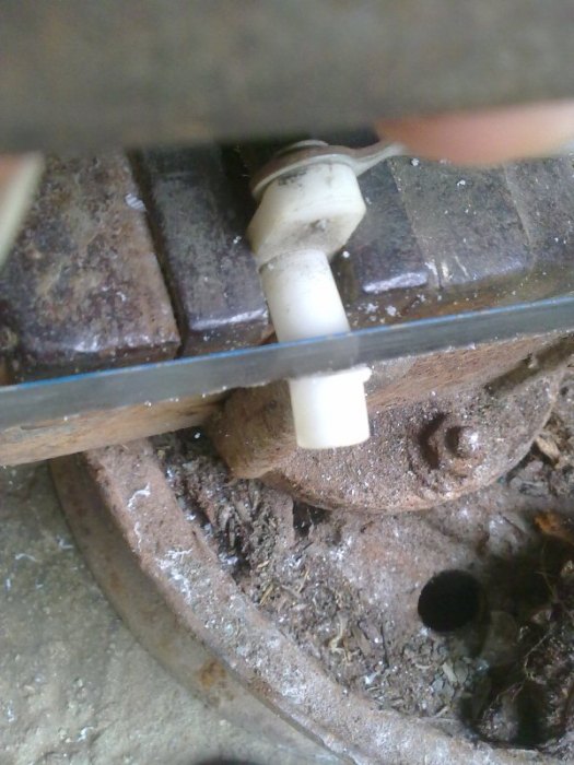

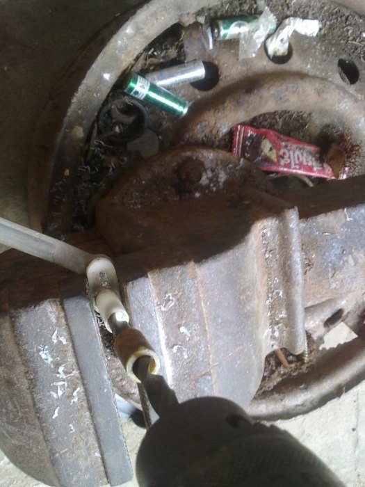

ใส่ได้เป๊ะเลยแต่วงนอกใหญ่เกินครับไม่อยากแต่งตะไบเสียเวลาเลยลองเอาเดือยสีขาววัดดูรูจะเล็ไปหน่อยไม่เป็นไรแต่วงนอกพอดีเด๊ะเลย
เทียบรูแล้วเอาสว่านควงเลยครับ
พอได้ขนาดรูที่พอดีแล้วก็ตัดออกทันที

จัดการใส่ในบัดนาว
จัดการใส่ในบัดนาว
พอดีเลย ถ้าใส่ไม่ได้ก็เอาตะไบแต่งหน่อยครับ
ล็อกคลิ๊บล็อกให้เรียบร้อยและประกอบดังเดิมเลยครับก็มีแค่นี้ครับ
