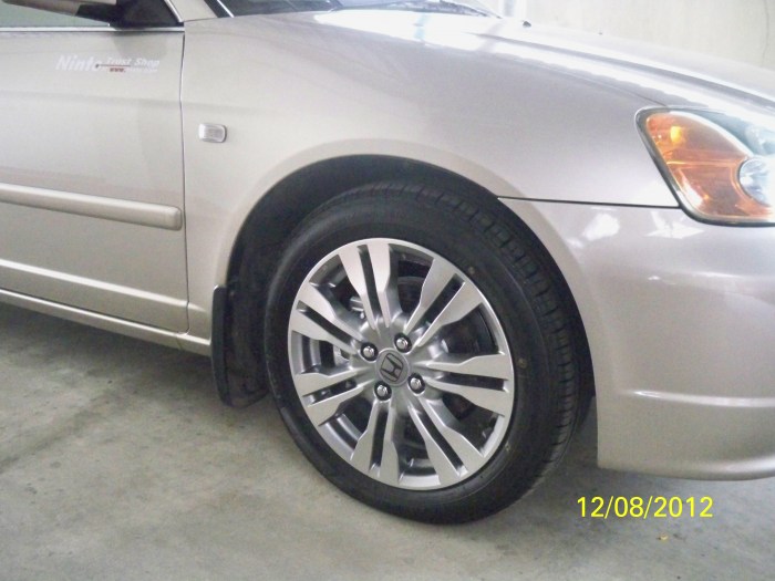

เรื่องมีอยู่ว่าผมเอาล้อเดิม02ไปเทรินเอาล้อซิตี้ตัวใหม่ป้ายแดงมาลองขับออกจากร้านมาแล้วรู้สึกว่าล้อมันจะหุบเข้าไปในซุ้มสงสัยล้อตัวนี้ออฟจะ+มากกว่าล้อลายเดิมของซิตี้ตัวนี้มัน+เท่าไหร่ครับชอบตรงลายและขอบ16มาพร้อมยางติดรถ185/55/16ขับแล้วเบาๆไงไม่รู้ล้อเดิม195/60/15ครับอ้ออีกอย่างที่ตามมาหลังจากขับออกจากร้านเสียงดังลั่นกึบที่เบรคครับจอดรถแล้วลองขยับดูมันจะดังตอนถอนเบรคครับอาการนี้เรียกว่าอะไรครับหรือต้องไปไล่ลมเบรคครับ

45 รึป่าวครับ

ขึ้นแม่แรงถอดดูเลยคับชัวร์สุด แล้วที่บอกว่ามีเสียงดังนี่หวังว่าก้านแม็กด้านในคงไม่ไปโดนคาลิปเปอร์นะ

Off น่าจะ 53 ลึกมาก

โหลึก53เลยเหรอถึงว่ามันหายเข้าไปข้างในยางติดรถ185/55/16ยางเล็กไปหน่อยล้อไม่ติดเบรคนะหมุนดูแล้วมันมีเสียงดังกึบ กึบ ตอนถอนเบรคครับ

รอง spacerได้เลยครับตัวไม่กี่บาท ผมก็จัดตัวแจ็สขอบ 16  off 53 ใส่รองเข้าไปเต็มซุ้มพอดีเลยครับ ขายตามร้านขายแม็ก ยาง ทั่วไปครับ

รองกี่ม.มครับแล้วได้เปลี่ยนน๊อตดุมไหมราคาเท่าไหร่ครับ

ถ้าออฟ +53 ผมว่ามันจะโดนตัวโช้ครึป่าวไม่แน่ใจนะเพราะถ้าบอกว่ามันหุบเข้าไปเยอะมันน่าจะโดนอยุ่บ้าง
ตอนแรกผมใส่โช้ค ep3 แล้วใส่ยาง 195/55/15 วันนึงเปลี่ยนล้ออะไหล่ติดรถขอบ 14" ยางก็ 185/65/14
ประมาณนี้มั้งจำไม่ค่อยได้ ตอนเอารถลงจากแม่แรงก็ไม่มีติดอะไรพอออกวิ่งได้ยินเสียงแปลกๆก็ไม่ได้
สนใจอะไรมากจนเปิดกระจกขับรู้สึกจะดังแต่ล้อข้างที่เปลี่ยนนี่แหละ สุดท้ายข้องใจเลยเอาแม่แรงมายกดู
เบ้าโช้คหน้าตัวล่างสีถลอกเพราะโดนยางเสียดสีเนื่องจากล้อหุบเข้าด้านในเยอะบวกกับเบ้าโช้คอยู่ต่ำเกิน
โช้คสแตนดาร์ดเลยต้องเปลี่ยนล้อคืนทันที

ถ้าจะเอา off เท่าเดิม ก็รอง 8mm ครับ แต่ 8mm ควรเปลี่ยนน็อตตัวยาวด้วย ผมเคยเปลี่ยน น็อตตัวล่ะ 30 บาท ค่าถอดใส่คู่หน้า ล้อล่ะ 200 เพราะต้องถอดเพลาขับด้วย ล้อหลังไม่ทราบครับ

ไม่ติดครับล้อกว้าง6นิ้วครับตอนเปลี่ยนก็ถอดล้อเก่าออกแล้วใส่ล้อใหม่เข้าไปเลยเบ้าโช๊คผมไม่ได้เลื่อนลงยังเหลือๆครับแต่ยังมองหาจุดไม่เจอตอนมันดังจะเป็นตอนถอนเบรคโดยเฉพาะตอนเลี้ยวออกจากซอยครับลั่นกึบ กึบ
