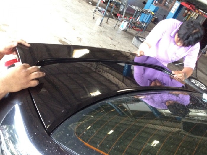

พี่ๆครับมีใครใช้ตูดเป็ดยักงานคุณใหญ่บ้างไหมครับ คือเห็นราคาไม่ค่อยแรง ถ้ามีรูปให้ดูยิ่งดีเลยครับ

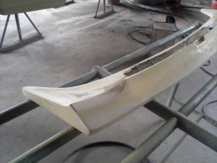

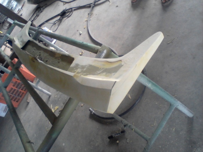

"อัพเดท"งานหลังจากได้ของแล้ว ณ วันที่22/8/55 สรุปค่าใช้จ่าย ซื้อตูดเป็ด1000บาท ค่าแต่งค่าเก็บงานค่าทำสี2000บาท(แพงมากเพราะช่างสีเทียบกับรถแล้วมันไม่สนิทเพราะฝาหลังของesมันโค้งลงแต่งานตูดเป็ดมาแบบตรงๆพอเทียบแล้วมันจะกะดกไปข้างนึงซึ้งผมดูแล้วมันก้อเป็นเช่นนั้นจริงๆเลยไม่ได้ต่อราคาและอยากให้งานออกมาดีๆ) สรุปยอดรวม3000บาท
รูปด้านล่างเป็นรูปที่ช่างกำลังโป๊สีแต่งชิ้นงานอยู่จะเห็นว่าต้องตัดตรงกลางออกไม่งั้นมันจะกะดกไปข้างใดข้างนึง  แต่ตอนแรกที่ได้งานดิบมาทีแรกผมลองเทียบกับรถดูก้อว่ามันแนบสนิทดีนะ แต่พอเอามาให้ช่างดูคนล่ะเรื่องเลย อิอิ     เพื่อนๆท่านใดกำลังหาตูดเป็นอยู่ ก้อดูกระทู้ผมเพื่อเป็นการช่วยตัดสินใจได้ครับ  เด้วทำสีติดตั้งแล้วผมจะเอามาให้ดูอีกทีนะครับ
ตูดเป็ดยักงานคุณใหญ่ /อัพเดทติดตั้งแล้วครับ
ชิ้นงานหลังแต่งแล้ว
ชิ้นงานหลังแต่งแล้ว
การติดตั้งใช้กาว3Mติดครับ แล้วตามด้วยซิลิโคนยิงปิดตรงขอบ
ติดตั้งเสร็จแล้วครับ

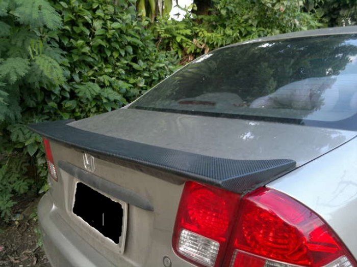

ที่ใส่อยู่นะครับ แต่ผมจับหุ้มเคฟร่าซะแล้ว ไว้มีทุนค่อยให้ช่างทำสีแต่งให้เนียนกว่านี้

ขอบคุณครับ แบบนี้เขาเรียกว่าแบบปิดรูน๊อตใช่ป่าวครับ

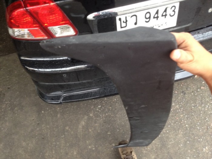

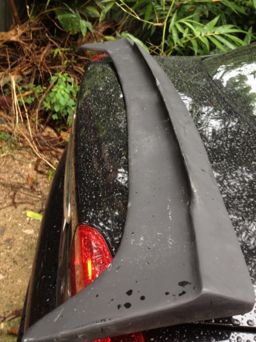

ผมได้รับของมาแล้วครับ. มาดูกันเลยครับ. ปล.ผมไม่ได้มีส่วนได้เสียกับคุณใหญ่นะครับแต่แค่เอามาแชร์ให้พี่น้องในคลับที่กำลังตัดสิ้นใจสั่งซื้อ
งานดิบครับเข้ารูปดี
งานดิบครับเข้ารูปดี
ตูดเป็ด
ตูดเป็ด
งานเนียนดีเข้ารูปแต่มีรอยร้าวมีรูนิสนึงแต่ก้อรับได้กับราคา1,000บาทเพราะถึงยังไงช่างสีก้อต้องเก็บงานอยู่ล่ะ

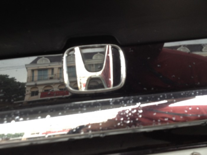

ของท่านพี่ พอดีป่าวครับ ของผมมันเลื่มตรง H หน่อยหนึง เลยต้องเอา H ออกอ่ะ

ของผมพอดีเลยครับเห็นคุณใหญ่บอกว่าหล่อจากงานที่แต่งแล้ว
