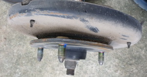

ข้อ1 ยางต่างๆหมดสภาพแล้วครับ
ลองหาโช้คปี 04-05 มาเปลี่ยนช่วยได้ครับ

เขาเรียกว่าอะไรอ่ะครับ ยางรองโช๊ค รึป่าว แล้วเอาของ 01-02 ใส่ได้ไหม หาซื้อใหม่ๆอ่ะคับ

เรียกว่ายางเบ้าโช้คคร้บ01-02 ใส่ได้ครับ ตัวละ900บาทของแท้
ของเทียม 400บาท เปลี่ยนแล้วอย่าลืมตั้งศูนย์นะครับ

เบ้าโชค รถปี 01-02 ใช้ของปีอื่นไม่ได้
รถปี 03 ใช้ของปีอื่นไม่ได้
รถปี 04-05 ใช้ของปีอื่นไม่ได้
เวลาซื้อ บอกปีเค้าด้วย
