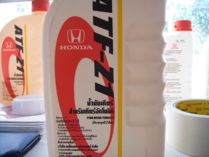

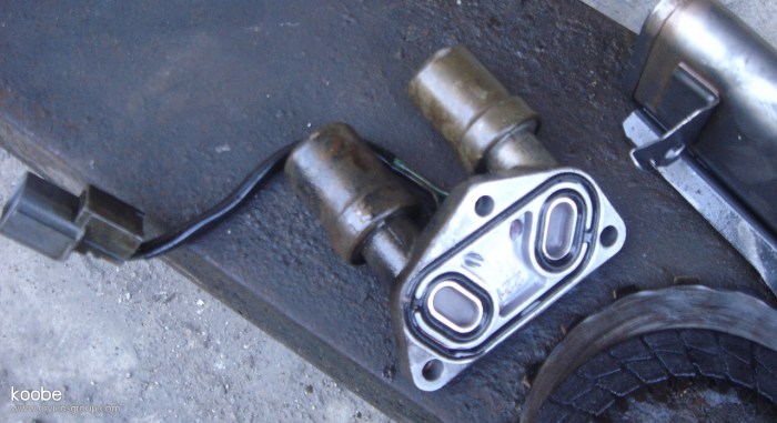

พฤหัส, 9 สิงหา 2012 09:18 - เกียร์ออโต้เสีย
03อาการแบบเดียวกับรถผมเลย อย่าเพิ่งสรุปว่าเกียร์จะพัง ลองทำแบบคุณส้มจี๊ดว่าก่อนนะ (รับรองว่าอาการดีขึ้นแน่นนอน) อาจจะเป็นที่หน้าสำผัสโซลินอย์เกียร์สกปรก แล้วทำงานเพี้ยน ลองถ่ายน้ำมันเกียร์ดูก่อน(ใช้ของฮอนด้านะ)
ตัวนี้ ครับ
ตัวนี้ ครับ
