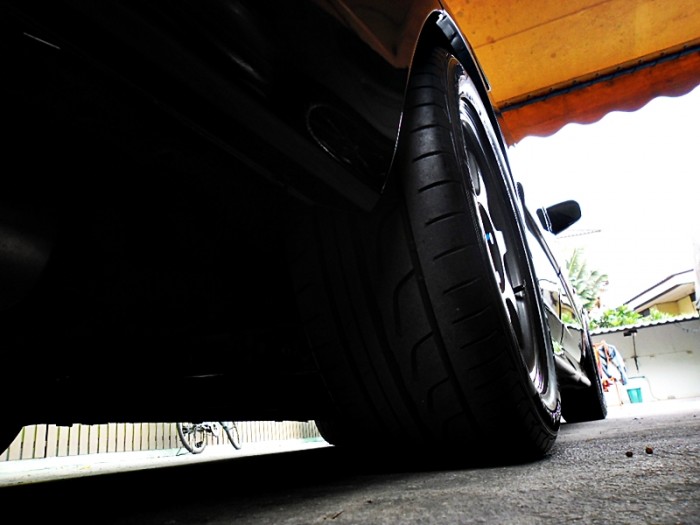

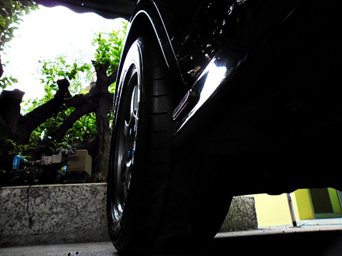

พฤหัส, 9 สิงหา 2012 17:41 - สอบถามวิธีแก้ล้อโดนซุ้ม
ล้อหน้า
ล้อหลัง
ช่วงล้อหลังปกติเหมือนจะไม่แบะ
พอลองดูชัดๆ
คือซื้อมาตั้งแต่แรกก็โหลดมาอยู่แล้ว เลยให้ช่างดู เค้าว่าปกติ แต่เปลี่ยนยางมาสูงไป แต่เรื่องสเปคโช็คผมไม่รู้จริงๆครับ

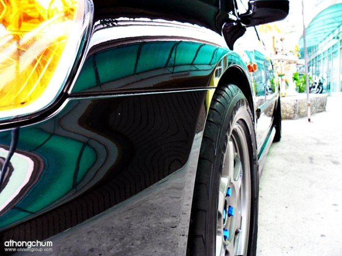

พฤหัส, 9 สิงหา 2012 19:01 - สอบถามวิธีแก้ล้อโดนซุ้ม
ดูจากรูปแล้วคงต้องแก้ที่โช๊ค อัดน้ำมันให้แข็ง หรือไม่ก็เปลี่ยนสปริงที่แข็งกว่านี้ ถ้าให้ดีทำทั้งคู่พร้อมกัน อัดความแข็งให้แมชกับสปริง
รถผมล้อกางกว่า ยางใหญ่กว่า แต่ไม่ติดเพราะอัดโช๊คแข็งบวกกับสปริงไอบัคอีก
ได้รับคำขอบคุณจาก: Peepo  yoosabai

พฤหัส, 9 สิงหา 2012 22:50 - สอบถามวิธีแก้ล้อโดนซุ้ม
Peepo พิมพ์ว่า:
athongchum พิมพ์ว่า:
แล้วตอนนี้สปริงโหลดที่ใส่อยู่ยี่ห้ออะไรอ่าครับ ถ้าเอาแข็งที่สุดเตี้ยไม่มากในบรรดาสปริงตลาดก็ Eibach ล่ะครับ มือ 1 แพงกว่า Tein นิดหน่อย มือ 2 ถูกกว่า Tein อ่าครับ
แล้วถ้าจะดูยี่ห้อดูได้ส่วนไหนของสปริงครับ ซื้อแล้วติดมากับรถ เห็นประวัฒิดี ประกันชั้น1มา7ปีเลยซื้อมาครับ
ผมไม่ค่อยเน้นโหลดครับ แค่อยากให้ยางไม่โดนซุ้มกับหลังไม่แบะพอครับ เพราะเส้นทางที่ผมวิ่งส่วนใหญ่จะมีจุดที่รถ jump เลยคิดว่ามีแต่หน้าอย่างเดียวที่ติดซุ้ม แต่หลังถ้าดึงล้อตรงก็น่าจะติดซุ้ม ความคิดผมน่ะ ถามว่าผมมีปัญหากับรถคันนี้ไม่ตอบเลยว่าไม่มี แต่ป๊ะป๋าเค้าค่อนข้างจะบ่นๆเวลาเอารถไปใช้ ตามประสาคนสูงอายุครับ แฮะๆๆ (เปลี่ยนตามใจแกหน่อย) เพราะส่วนใหญ่พอพ่อเอารถคันไหนเข้าอู่ ยาวทุกคันและเปลืองมาก เลยอยากจะซื้อของมาให้ช่างทำจะได้ไม่โดนชาร์ตราคาและเวลา
ดูตัวอักษร แถวกลางๆขดสปริง แล้วก็ดูสีครับ แล้วค่อยมาว่ากันต่อว่าแก้ไงดี ส่วนล้อหลังอาจจะติดหรือไม่ติด แต่ถ้าติดแค่พับซุ้มนิดนึงก็น่าจะพ้นน่ะผมว่า ลองดูรูปล้อหลังผมครับ ยาง 225/50/16

ศุกร์, 10 สิงหา 2012 00:36 - สอบถามวิธีแก้ล้อโดนซุ้ม
มืดมากมองไม่เห็นเลย photoshop ปรับแสงน่าจะมองเห็นน่ะครับ
ล้อหลังพี่แบะนิดๆป่าวครับ ผมลองปรับให้พื้นมันเป็นแนวระนาบ

Peepo พิมพ์ว่า:
karma พิมพ์ว่า:
Peepo พิมพ์ว่า:
ที่สปริงมีคำว่า H&R S/K แต่มีช่วงสปริงถูกบีบอยู่
H&R เด้งพอสมควรเลยครับ ผมก็ใช้อยู่ แต่ผมล้อพอดีซุ้มเกินไป Jump ก็โดนขอบซุ้มเช่นกัน
แนะนำเปลี่ยน สปริงครับแล้วก็ต้องอัดน้ำมันโช๊คให้แข็งครับ
ถ้าปรับสปริงช่วงที่ถูกบีบให้มันสูงขึ้นจะแก้ไขได้ไม๊ครับ
ปกติ สปริงก็น่าจะมีส่วนถูกบีบอยู่แล้วนะครับ ไม่แน่ใจเหมือนกันว่าสปริงไปถูกบีบมาให้มากกว่าเดิมหรือเปล่า ลองถ่ายรูปมาดูครับ
แต่ถ้าปกติ ก็ไม่น่าจะไปยืดนะครับ ขายทิ้งแล้วเปลี่ยนเป็นสปริงที่สูงขึ้นจะดีกว่า เดี๋ยวขายไม่ได้ราคาครับ
Peepo
เข้าร่วม: 15 กรกฎา 2012
ตอบ: 243
ได้รับคำขอบคุณ: 325
ให้คำขอบคุณ: 34
เสาร์, 11 สิงหา 2012 18:47 - สอบถามวิธีแก้ล้อโดนซุ้ม
ปกติไม่หน้าจะบีบเยอะ เพราะส่วนที่ไม่บีบมีประมาณ 2-3 รอบ
