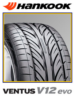

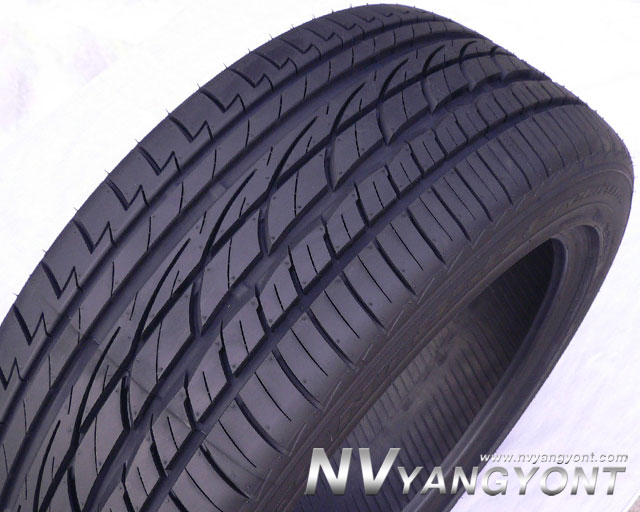

น้องเล็ง Hankook ตัวนี้ไว้อะพี่ กับ Nitto nt850 หรือมีอะไร่เพิ่มเติมบอกด้ายนะพี่ กะว่าจาไปโดนเสาร์นี้แล้วครับ
มือวางอันดับ1
มือวางอันดับ1
มือวางอันดับ2
มือวางอันดับ2
