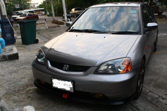

พอดีขับ 01 อยู่ คิดว่าเอาออกน่าจะสวยดีเอาออกแล้วเอาเหล็กเชื่อมทำสีได้ไหม มีใครเคยทำไหม มีรูปก็ขอดนิดนะครับขอบคุณมากก

แต่ของผมมัน 01 นะ ถ้าเอาออกตรงกระโปรงมันจะปุ๊มลงไปนะ

ไปค้นเจอรถต้นแบบสุดสวยของพี่ปอ เลยเอามาให้ดู
ขออนุญาตพี่ปอด้วยนะคับ
ขอวิธีแกะคิ้วฝากระโปรงหน้า + ขอชมรูป + ค่าทำสี

แล้วใช้ไปยาวๆๆจะไม่มีบวมใช่เปล่า

ถ้าเป็นสีโป๊วมีโอกาสบวมครับ แต่ถ้าให้เอาเหล็กมาเชื่อมปิดรู จะดีกว่าครับ

ตามนั้นเลยครับใช้เหล็กเชื่อมปิดแล้วทำสี...
ยังไม่มีปัญหาอะไรครับ...

งั้นเปิดกระโปรงมาก็เห็นเป็นสองชั้นอะดิ
ชั้นเดียวครับ แบบนี้แหละ

อังคาร, 28 กุมภา 2012 12:04 - ขอวิธีแกะคิ้วฝากระโปรงหน้า + ขอชมรูป + ค่าทำสี
ขออนุญาติ เจ้าของภาพนะครับบ
