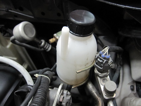

กระปุกน้ำมันเลี้ยงบ่าวาลล์     ครับ

chatchhc พิมพ์ว่า:
http://www.gasthai.com/boardgas/Question.asp?ID=A13319
ดีกับวาวล์ เหรอ ดียังไงล่ะ บอกได้ไหม
แต่ที่แน่ๆเห็นๆเลย ไม่ดีต่อลูกสูบและฝาสูบแน่นอน
    ถ้าติดจะเกิดการตกค้างที่สูบเยอะมาก เป็นเหมือนขี้โคลนเหนียวๆ
ยกเครื่องใหม่อย่างเดียว ถ้าติดแล้ววิ่งซักแสนโล คุณจะได้อยู่กับคันนี้นานแน่นอน
    เพราะคุณต้องกู้ตังค์หรือเก็บตังค์วางเครื่องใหม่ แล้วใช้คันนี้ต่ออีกหลายปี ได้อยู่กับคันนี้นานแน่ๆ

ขอชี้แจงแถลงไขกันก่อนนะครับ ไอ้ที่เห็นเนี่ยครับเรียกว่าน้ำมันเลี้ยงบ่าวาล์วครับ ไม่ใช่น้ำมัน2T หรือออโต้ลูปนะครับมันคนละอย่างกัน ตัวนี้เป็นสารสังเคราะห์แทนสารตะกั่วแต่ไม่มีตะกั่วปนเปื้อนนะครับ
ส่วนที่ใช้แล้วเครื่องพังต้องดูด้วยครับว่าใช้อะไร เพราะส่วนมากชอบใช้ 2T หรือออโต้ลูปใส่แทนซึ่งมันใช้ด้วยกันไม่ได้ถ้าใช้ 2Tหรือออโต้รูปก็เละครับเครื่องพัง อันนี้คือการใช้ผิดประเภทซึ่ีงราคาก็ต่างกันโดยสิ้นเชิง ยิ่งเป็นแท็กซี่ยิ่งหนักเพราะราคามันต่างกันหลายร้อยบาท ซึ่งน้ำมันเลี้ยงบ่าวาล์วนั้นในเมืองนอกใช้กันอย่างแพร่หลาย แต่ต้องเป็นเฉพาะน้ำมันของเขาเท่านั้นไม่ใช้ 2T
http://www.flashlube.com/th/company/-flashlube.html  หามาให้ลองอ่านดูครับ

กระป๋องแบบนี้หรือเปล่าครับ
