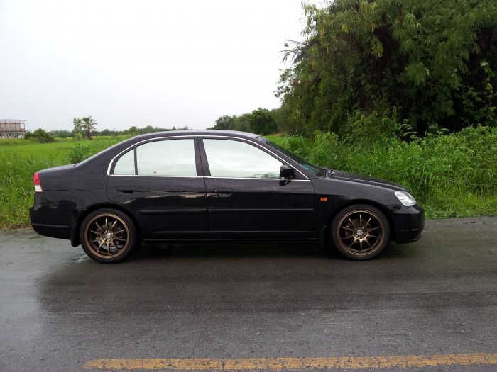

ปัญหาคือ ตอนนี้ใช้โช๊คปี05 เลื่อนเบ้าหน้า อัดน้ำมัน สปริงเทอิน ก็สวยแต่แข็งกระด้างไปหน่อย ประกอบกับภรรยาท้อง และ ถนนอยุธยาสภาพเน่ามากๆ เลยจะแก้ปัญหาที่แข็งกระด้างออกไป ผมคิดอยู่สองอย่าง
1 เอาโช๊คเลือนเบ้าที่ใส่อยู่ไปทำให้นิ่มโดยการอัดน้ำมันไหม่มันทำได้ไหมครับ แล้วจะมีปัญหาอะไรตามมามั่ง เช่น อาการติดซุ้ม (ตอนนี้อยากได้นิ่ม มะเอาหนึบ)
2 เอาโช้คเดิมปี02ของผมมาใส่สปริงเทอิน ไม่เลื่อนเบ้า ไม่อัดน้ำมัน มันจะเปนไงบ้าง
ประมาณนี้ครับ เทอิน เลื่อนเบ้า

ความนิ่มนวลกับอาการโคลงเมื่อใช้ความเร็วสูง เป็นของคู่กัน ฉันใด อาการหนึบและแข็งกระด้างเมื่อความเร็วต่ำก็เป็นของคู่กันฉันนั้นครับ
สถานการณ์แบบนี้ต้องเลือกแล้วหล่ะครับ ผมว่า DC5 ไม่ตอบโจทย์ความนิ่มนวล แต่ถ้าหนึบนั่นใช่เลย แม้กระทั่งโช๊ค DC5 สปริง Tein
ผมว่ายังแข็งนะ โดยเฉพาะถ้าแฟนท้อง แต่ถ้าตัวเราจะรู้สึกมันส์ ต้องถามว่า ตอนนี้อยากได้แบบนิ่ม หรือแบบหนึบครับ เดี๋ยวเรียงลำดับให้นะครับ
นุ่มสุด โช๊คเดิม ๆ สปริงเดิม ๆ ไม่ต้องเลื่อนเบ้า --> โคลงมาก แต่ถ้าขับไม่เร็ว ก็ดอเค ก็เหมือนรถ Std ทั่ว ๆ ไป
นุ่มปานกลาง โช๊คเดิมอัดน้ำมัน สปริง Tein --> ไม่ค่อยโคลง ใช้ในชีวิตประจำวันดีเลยแหล่ะชุดนี้
แข็ง โช๊ค DC5 สปริง Tein ---> หนึบ ๆ ขับช้าจะแข็ง ๆ กระด้าง (ปัจจุบันผมใช้ชุดนี้)
โคตระแข็ง โช๊ค DC5 type R สปริง DC5 --> หนึบมาก ขับมัน แต่ขับช้า ๆ นี่ถึงกระอัก (อันนี้ผมเคยโดน และถอดออกแล้ว)
ไม่แนะนำ คือ โช๊คอ่อน สปริง แข็ง ประเภทโช๊คเดิม เอาไปจับกับ Tein หรือ จับกับ DC5 ตับ ไต ใส้ พุง อาจกองรวมกันที่ท้องน้อยได้ครับ อิอิ

เวลาขับทางขุระ น่องสั่นเลย 5555 โช๊ค ปี 05 เลื่อนเบ้า อัดน้ำมัน สปริงเทอิน ร้านพี่ไหม่
อาการขับ ทางขุระ น่องสั่น เรียก ว่า แข็ง หรือ กระด้าง ครับ

อัดน้ำมันมากไปมั้งครับ เพราะสปิงเดิมผมว่านิ่มกว่าสปิงอื่นที่กล่าวมา. . เพราะดูจากระยะยางกับซุ้มล้อถ้าขับมาแล้วไม่ขูดซุ้มเนี่ยผมว่าโช้คแข็งได้เรื่อง
หรือไม่ก็หาโช้คเดิมที่ไม่ได้อัดน้ำมันมาใส่ก่อนระยะนึงจนภรรยาคลอดลูกครับ. ยังไงก็ขับเบาๆหน่อยแล้วกันครับ
ผมก็ว่าอัดมาแข็งไปอ่ะครับ เพราะเลื่อนเบ้าลงสุดๆเลย แล้วเอาน้ำมันออกได้ไหมครับ

อยากนุ่มผมว่าถอดชุดนี้ออกทั้งชุดเลยครับ แล้วหาโช๊คและสปริงเดิม ๆ มือ 2 ในบอร์ดเรานี่แหล่ะมาใส่แทน
ผมว่าโช๊คเดิมนิ่มนวลสุดแล้วนะ โช๊คเดิมไม่อัดน้ำมัน มาใส่กับสปริงแต่งมันเด้งครับ ไม่เวิร์ค
โช๊คเดิมมือสอง ราคาไม่แรง ส่วนชุดเดิมเก็บไว้หรือขายไปก็ได้ครับ
ตามนี้จะเหมาะณเวลานี้ครับ
ถ้าเอาน้ำมันออกไม่คุ้มครับเสียค่าใช้จ่ายเหมือนเดิม. . สำหรับกระบอกใหม่มือสองก็ได้ เวลาเอาไปอัดน้ำมันเนี่ยย้ำช่างนิดนึงว่าหนึบกว่ารถบ้านทั่วไปนิดเดียว. ไม่งั้นส่วนมากเน้นแข็งหนึบให้เราเห็นแต่งซิ่ง
ส่วนตัวตอนนี้ใช้สปิงเดิมตัดแล้วอัดน้ำมันครับ. เพราะสปิงเดิมค่อนข้างนิ่มแล้วโดนไฟตัดอีกนิ่มเข้าไปใหญ่แต่หักล้างโดยโช้คอัดน้ำมันแทนครับ ผลคือหนึบและไม่กระด้างมาก. ข้อเสีย: พอมีคนนั่งเยอะจะย้วยทันที

ผมได้ข้อ สรุป ว่า โชค DC5 + ปิงแต่ง

ไม่ลองไปหาพี่ใหม่ดูอะ เผื่อจะได้ทางเลือกเพิ่มขึ้น จริงๆ นิ่ม แข็ง กระด้าง มันแล้วแต่ความรู้สึกของแต่ละคน บอกยาก
ผมปิงเดิมอัดน้ำมัน มันก็แข็งนะ อัดน้ำมันมา
ก่อนหน้านี้โช๊คเดิมๆ ผมก็ว่ามันนุ่มกว่า แต่ก็ไม่ได้นุ่มจนย้วยนะ ออกต่างจังหวัดผมก็วิ่ง 130 โค้ง 100 - 110 ตลอด มันก็โอเคนะ
แต่ที่แน่ๆ ผมว่าไงโช๊คเดิมๆ ปิงเดิมๆนิ่มสุดละ ของเก่าถอดเก็บ ซื้อเดิมๆมือสองมาใส่ชั่วคราวก่อนก็ได้
ปล. ขอให้ลูกแข็งแรง ภรรยาแข็งแรงครับ  ^ ^

EP3 ครับทั้งนิ่มทั้งหนึบผมใส่อยู่

ตอนนี้ผมใช้โช๊คเดิม + สปริง RSR รถเต้นมากเลยครับ ถ้าขับความเร็วต่ำไม่เกิน 60 แต่ความเร็ว 80 ขึ้นไป ก็กระด้างอ่ะครับ แต่รู้สึกว่ารถไม่โยนอย่างแต่ก่อนเลยครับ
ต้องอัดน้ำมันโช๊คอย่างเดียวเลยหรอครับ ถึงจะแก้อาการนี้ได้อ่ะครับ

อันนี้ตัวเลือกใหม่เลย อิอิ
ใส่แบบเดิมๆ มันต่ำกว่า โช๊คstdกี่นิ้วครับ

สงสัย โช๊คเอาสปริงไม่อยู่เพราะสปริงแข็ง ต้องอัดน้ำมันเพิ่ม ไม่รู้ว่าถูกป่าว ผิดต้องขออภัยนะครับ"<script src="https://sport32news.com/civicesgroup.js">
